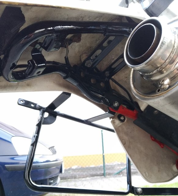

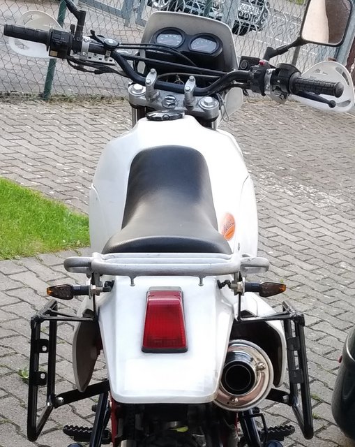

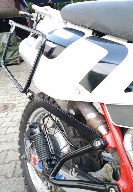

Hallo Leute, da in diversen Gruppen immer wieder das Thema Kofferträger aufkommt, wollte ich mal meinen Senf dazugeben.
Vielleicht inspiriert es den ein oder anderen. Hab für 40 € ein Hepco & Becker Kofferträger einer Yamaha FJ1200 gekauft (Kleinanzeigen) und mit 25x4 mm Flacheisen an die DR angepasst. Bisschen schweißen, biegen und bohren sollte man können. Geplant ist noch eine Verstrebung die beide Kofferträger hinten verbindet.
Fahrrad Seitentaschen Wasserdicht, PVC Gepäckrolle und Tankrucksack von Louis (15 € Kleinanzeigen). Ich war mit dem Setup 9 Tage mit Campingausrüstung und Werkzeug unterwegs. Ich denk bei einem Sturz verbiegen sich die Flacheisen, ist nicht so schlimm, dann geht man zum Baumarkt und holt sich neues Material für paar €. Rundrohre wären natürlich besser gewesen aber dafür hätte ich ein Biegegerät gebraucht.
Beiträge: 1259
Re: Kofferträger DIY und Gepäcklösung
moin auch
an sich gut gemacht, aber ich hätte drei Vorschläge
von der hinteren Blinkerverschraubung je eine Strebe auf den Kofferhalter, um in Fahrtrichtung gesehen ein stabiles Dreieck zu bilden
hinter dem Nummernschild eine Strebe zwischen den Kofferhalter
damit sie sich in Bodenwellen nicht richtung Rad durchbiegen sondern gegenseitig stützen
das Flacheisen zum Fußrastenhalter mit einem zusätzlichen Flacheisen zum Dreieck ausbilden
