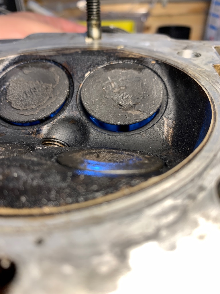

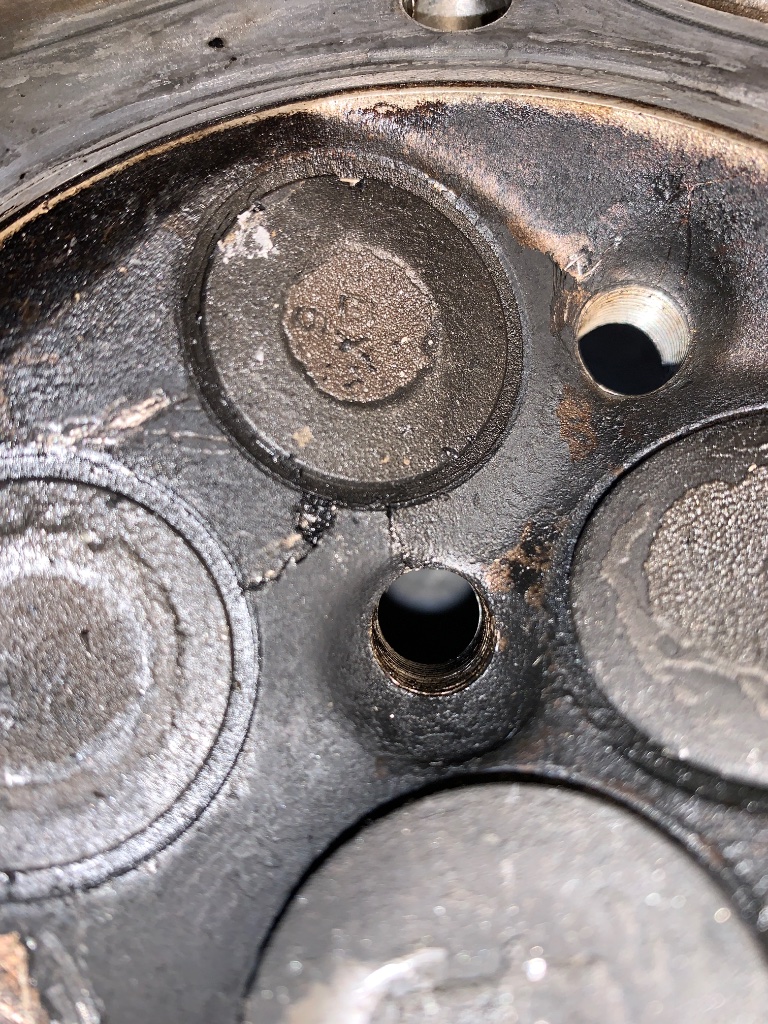

Leider war dem nicht so, 2 Monate später viel mir dann auf als ich den Motor von Hand durchdrehte, zu Ventilspiel prüfen, dass er in einer gewissen Stellung blockiert.
Und siehe da, die Steuerzeiten waren verstellt, die Einlassventile nahmen zum Kolben Kontakt auf :evil:
Also Ventildeckel und so runter dazu noch einen verschlissenen Kipphebel und Nockenwelle festgestellt und wenn man schon mal auf hat auch gleich die Steuerkette erneuert, nur eben das Zylinderkopf demontieren hatte ich mir gespart, da sah ich keinen Anlass für... .
Alles wieder zusammen, Startversuche unternommen und immer „patschet“ die Gute in den Vergaser.
Dann ne Endoskopkamera besorgt, in den Einlassstutzen ne Taschenlampe gehalten und dann hat sich das Elend offenbart - beide Einlassventile sind krumm, schließen somit nicht mehr und als wenn das nicht reicht sind im Brennraum auch noch 2 Risse, welche aber nicht komplett durchgängig sind.
