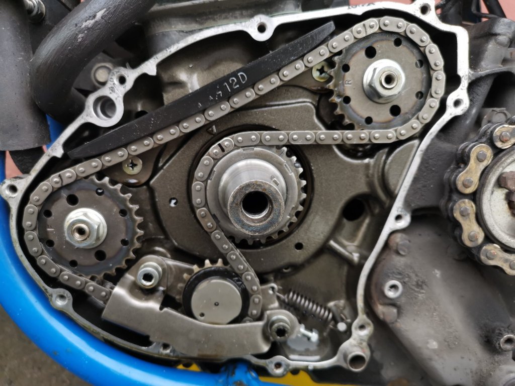

Hi, meine DR 650 sp 45 b zeigt Vibration in jedem Drehzalbereich, ich wollte die Ausgleichskette spannen, um dies zu beheben, welches aber nich nötig war, jetzt mache ich mir Gedanken wie die Wellen zueinander ausgerichtet sein müssen.....Hat jemand eine Anleitung hierfür, wenn ich es hinbekomme stelle ich noch ein Bild vom Ist-Zustand ein

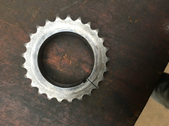

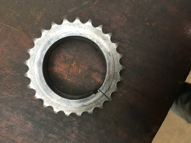

Hi, danke DROldie, habe mich dem Bericht gewidmet und so glaube ich meinen Übeltäter lokalisiert, das Kettenrad auf der KW ist arg angegangen, siehe Photo. Ich tausche das aus und denke dann wird sich die Kette nicht mehr verschieben...

Du hast recht das Zahnrad hat schöne Haifischzähnchen....
besser ist nen Ersatz! Das Problem habe ich an der 46er nicht, also Kette nachstellen.

sieht echt ein bisschen mitgenommen aus. Könnte durchaus sein, dass die Kette da drüber geflutscht ist.
Mit was hast Du bei der Demontage das Polrad gegen gehalten und wie die Nutmutter gelöst?
Etwa mit nem Durchschlag und Hammer?

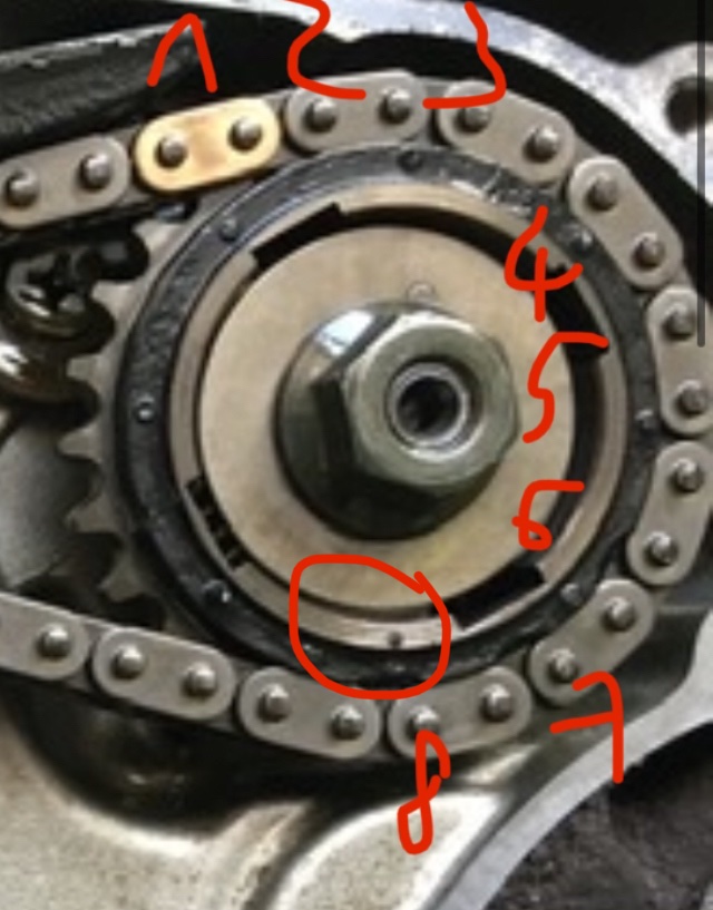

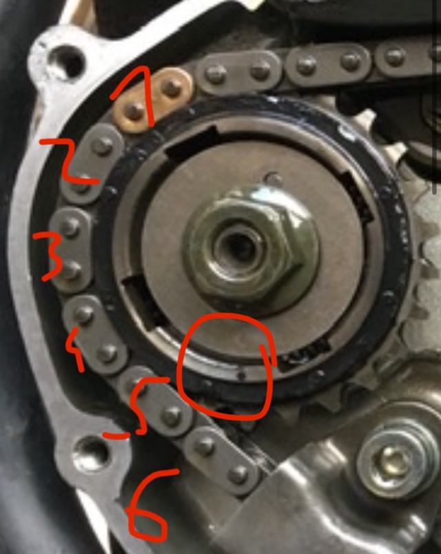

auf dem ersten foto scheint es, als wäre an polrad tatsächlich die kette um einen zahn übergesprungen.

Dreh mal in Gedanken das Ganze um ein Glied weiter nach rechts. Dann passen doch die Glieder zu den Markierungen am Gehäuse. Die auf den Zahnkränzen kann ich leider nicht erkennen.dr32 hat geschrieben: 29 Okt 2020 15:55 auf dem ersten foto scheint es, als wäre an polrad tatsächlich die kette um einen zahn übergesprungen.

klar, die glieder passen dann. jedoch wäre die polradnut dann um 2 zähne versetzt zum markierten kettenglied, muss jedoch nur um einen zahn versetzt sein, wenn man sich soeine richtig ausgerichtete kette mal ansieht bzw. die nut in relation zur markierung auf dem ritzel.

Hab ich einen Denkfehler? Ich komme auf mehr als eine Zahn zur Polradnut. Die Markierungen der Zahnräder sind doch im vgl. zur Polradnut recht weit von goldenen Glied entfernt?!?

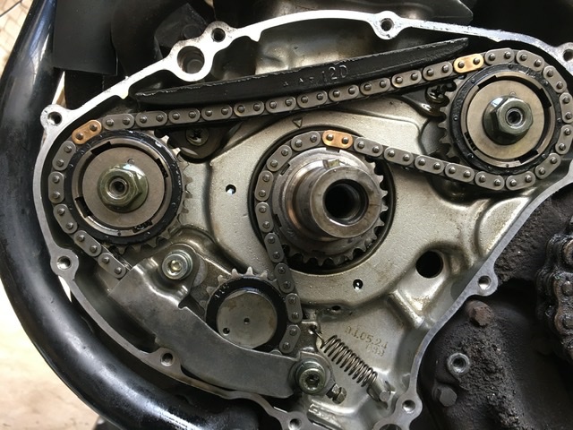

@Dr32, Du könntest da richtig liegen falls Du davon ausgehst, dass die Markierung auf dem KW Rad mit der Position der Passfeder übereinstimmt.
Hier bin ich mir allerdings nicht so sicher. Ich denke, die ist ein wenig versetzt. Kann es auf meinen Bildern leider nicht 100 % erkennen.
Da meine Dakar allerdings noch auf Zusammenbau wartet, werde ich da nochmal genauer hinsehen und Fotos machen.

Kann man es erkennen? Position Passfeder zur Markierung.

deflachser:
die passfeder liegt um einen zahn versetzt zur markierung, die perspektive täuscht.
dr500:
adlerauge alder!!
da scheint das kuwe ritzel doch eher um grob 15 zähne durchgedreht zu sein. ich dachte, die farbigen kettenglieder liegen auf den markierungen.

Genau das hatte ich gemeint, aber gibs zu, Du hast heimlich nachgeschautdr32 hat geschrieben: 29 Okt 2020 20:12 deflachser:
15 Zähne, halb so wilddr32 hat geschrieben: 29 Okt 2020 20:12 dr500:
adlerauge alder!!da scheint das kuwe ritzel doch eher um grob 15 zähne durchgedreht zu sein. ich dachte, die farbigen kettenglieder liegen auf den markierungen.
