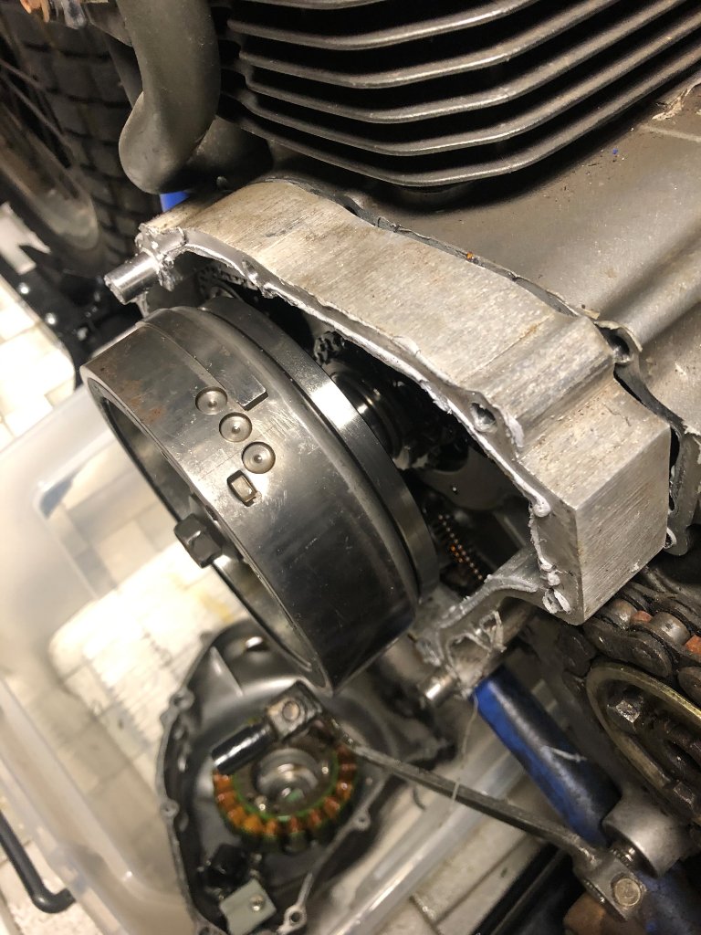

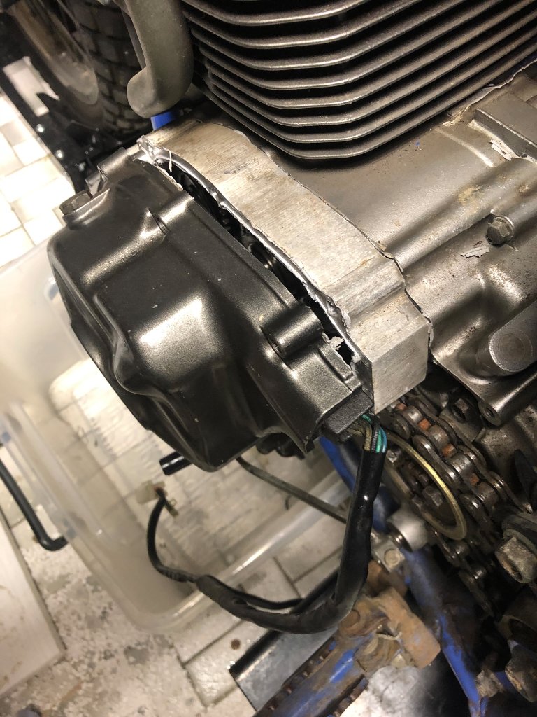

mein Name ist Sebastian, ich bin 38 und komme aus dem Raum Hannover. Ich habe mir als Zeitvertreib eine alte DR 650 aus einem Scheunenbestand gekauft.
Wie schlau das war wird sich noch zeigen :D BZw. zeigt es sich bereits.

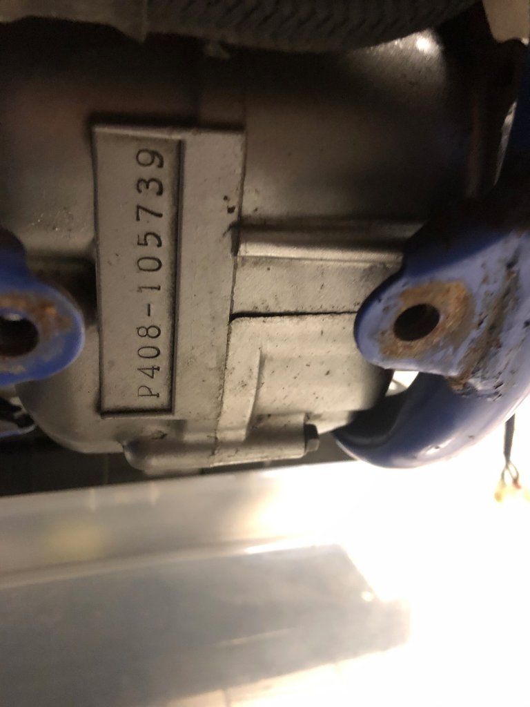

Ich wollte heute auf große Shopping Tour gehen und hatte meinen Warenkorb bei tigerparts schon gut gefüllt bis ich zu dem Punkt Lima Deckeldichtung kam.
An meiner DR ist Zwischen Kurbelgehäuse und Limadeckel ein Zwischenstück. Dieses finde ich aber nicht in der Suzukiteileliste.
Ich habe eine SP41B aus Februar 1990, also reine Kickstarter Maschine. Ich konnte schon in Erfahrung bringen, das E-Starter Motoren dort ein solches Zwischenstück haben. Meines sieht aber komplett anders aus, also ich habe keinen Anschluss für einen E-Starter an diesem Stück.
Ich habe nun ein paar Bilder angehängt, vielleicht könnt ihr mir beim identifizieren helfen. Das wäre echt klasse.
Danke schonmal.

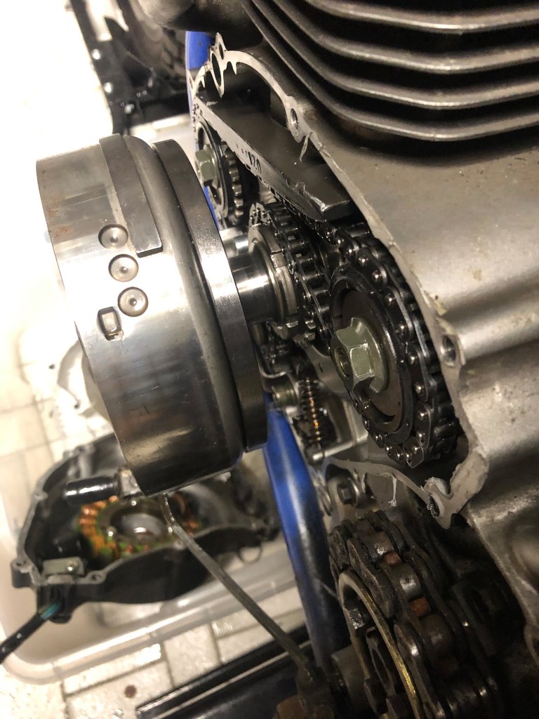

Oh ha, da hab ich mir ja etwas angelacht!
Ich bin gespannt ob ich ein Unikat habe, oder einen "Schrotthaufen" :D
Ich habe nochmal zwei Fotos angehängt.

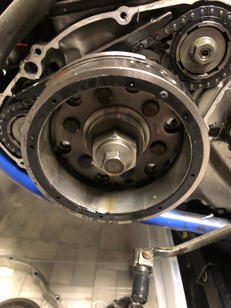

Hallo Sebastian,
Das sieht mir nach einem Zwitter aus einem E-Start und einem Kicker-Motor aus. Die Kurbelwelle für E-Start ist länger als die für den Kicker, damit Platz für das Anlassergetriebe ist. Deswegen auch das Zweischenstück zwischen Kurbelgehäuse und Lima-Deckel. Da hat jemand eine E-Start-Kurbelwelle eingebaut und recht professionel einen Adapter gebaut. Es sieht so aus, dass du dafür 2, in Worten zwei, Lima-Deckel-Dichtungen brauchen wirst. Beim E-Start ist am Stator der Lichtmaschine zusätzlich noch der Anlasserfreilauf montiert. Das sollte der Funktion des Motors nicht beeinflussen.
Viel Spaß mit deiner "Frankensten-DR"
Markus
Beiträge: 1855
Re: Unbekannter Motortyp SP41B
Ich würde sagen, da hat jemand eine KW von den E-Startern verbaut und festgestellt, dass der Lima-Stumpf deutlich länger ist. Aber keinen Bock mehr gehabt, das nochmal auseinander zu nehmen. :mrgreen:
Das Zwischenstück ist garantiert nicht original, die Aussparung für den Starter fehlt zB völlig. Hab ich so auch noch nicht gesehen, aber wenns passt und funktioniert... Schwierig zu beurteilen ist jetzt leider, ob da eine normale Deckeldichtung reinkommt oder bloß Dichtmasse. Die Papierdichtung hat eine definierte Stärke, damit die Lima gut in den Rotor passt und bei den Daumenkickern kein Druck oder Spiel auf dem Anlassergetriebe ist. Würde mich daran orientieren, was beim Ausbau entgegen kam. Der Rotor sollte jedenfalls nicht im Stator schleifen. :wink:

Dieser Adapter ist also eine Eigenkreation, o man ey, das ist ja super. :shock:
Ich habe beim Ausbau nur eine Dichtung entfernt.
Vielen Dank für die Infos. Deine Bezeichnung "Frankenstein-DR" finde ich klasse :D
Ob es funktioniert kann ich gar nicht sagen, da ich natürlich auch keinen Zündfunken habe und nun alles bestellen wollte.
Der Vergaser wurde schon gereinigt und wird auch komplett abgedichtet. Ist denn eine Dichtung mehr oder weniger tatsächlich ein Problem wenn es um die Funktion der Lima geht? Also Laden, Pickup, etc.

Ja, sehe ich auch so.Das zwischenstück sieht selbst gemacht aus...sehr Professionel, aber selbst gemacht .

Du brauchst 2 Dichtungen wie meine Vorredner schon sagten und zwar weil: 1Dichtung zwischen Motorblock und selbstgemachtem Zwischenstück und 1Dichtung zwischen Zwischenstück und Deckel muss.
Wie du ja selbst siehst hat dein Vorbesitzer einfach Flüssigdichtung benutzt und die hält gerade so noch das zwischenstück am Motorblock.....
