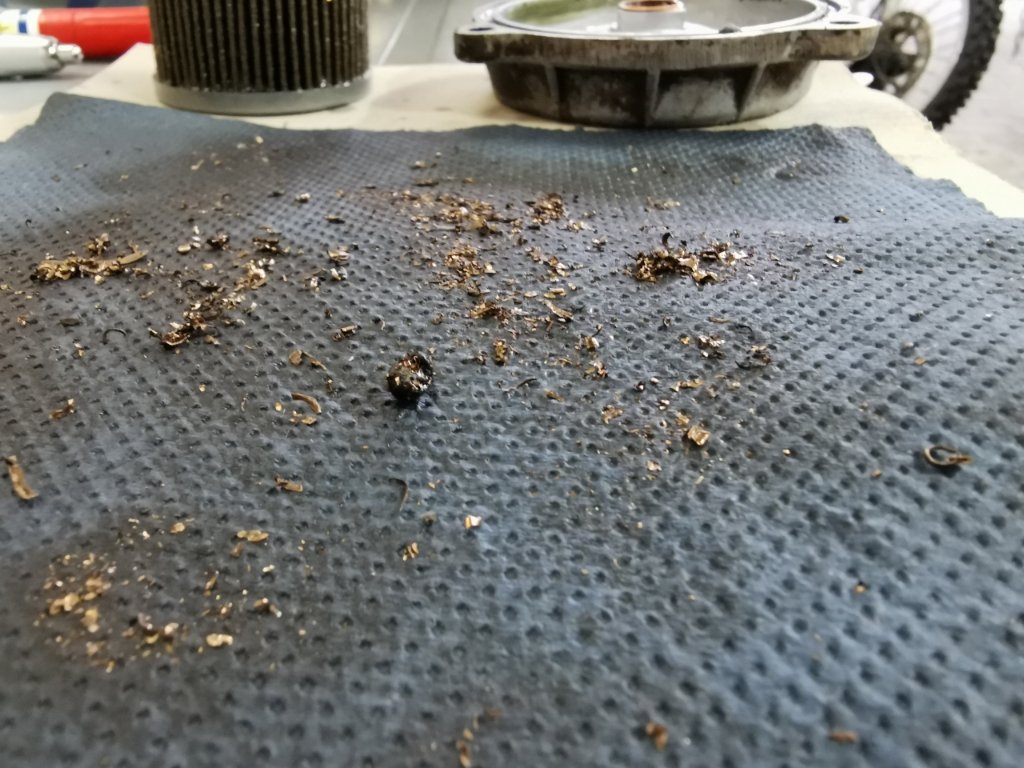

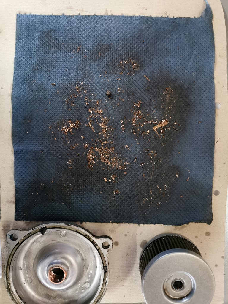

Habe sie nicht mehr an gemacht aus Respekt.

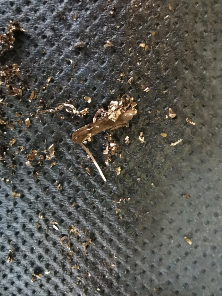

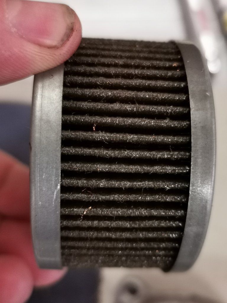

Zuerst Ölfilter: kommen mir Kupferspähne entgegen...
Dann ölablassschraube: ich mehr kupfer
Dann das ganze alu teil wo die schraube drin sitzt: wie hoch ist aktuell der Kupferpreis? Evtl sind die spähne mehr wert als das Moped...
Spaß bei Seite (ich finde es inzwischen eher traurig), woher kommen die und was jetzt tun? Wieder den ganzen motor zerlegen? Können die vom Heli Einsatz in dem Alu Teil wo die Ablassschraube drin sitzt kommen? Spontan fällt mir sonst nur die KW ein, wo Kupfer Abrieb entstehen könnte...

Re: 6 jahre gestanden - Reaktivierung DR 650 Dakar
Kupferspäne können eigentlich nur von Dichtringen kommen. Und die können nicht so einfach abhauen. Ist schon ein bisschen merkwürdig.
Müsste jemanden beim Zusammenbau in den Motor gefallen sein, kann ich mir aber nur schwer vorstellen.
Die Kurbelwelle ist im übrigen nicht aus Kupfer. Gewindeeinsätze sind auch nicht aus Kupfer.
Jetzt nicht den Hut werfen. Was hattest du denn schon alles gemacht?
Aber ist der Käfig vom Lager nicht aus Bronze??? An der Kurbelwelle sind Scheiben oder Teile vom Lager daraus wenn ich nicht total falsch liegedeFlachser hat geschrieben: 09 Mär 2021 17:07 Kupferspäne können eigentlich nur von Dichtringen kommen. Und die können nicht so einfach abhauen. Ist schon ein bisschen merkwürdig.
- Blue-Daker (09 Mär 2021 17:18)

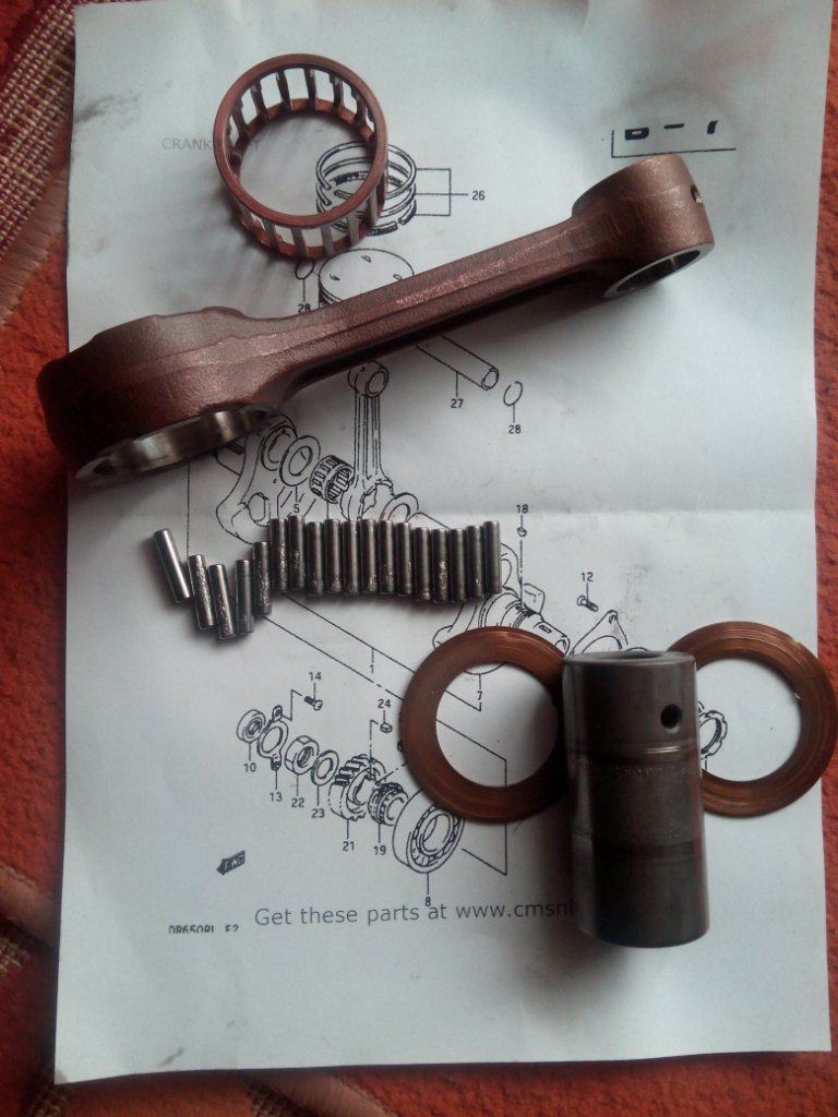

Es könnte natürlich auch Bronze sein. Fakt ist, die Menge ist meiner Meinung nach zu groß für dieses kleine Kupfergewinde...
- Beiträge: 5880
Farblich sieht das wirklich eher nach Bronze aus, wie der Peter vermutet hat.
Hat sich da u. U. ein Lagerkäfig verabschiedet
. Alleine von der Menge her recht bedenklich.
Das das Gewinde aus Kupfer ist, danach sieht es aus, hätte ich nicht gedacht.

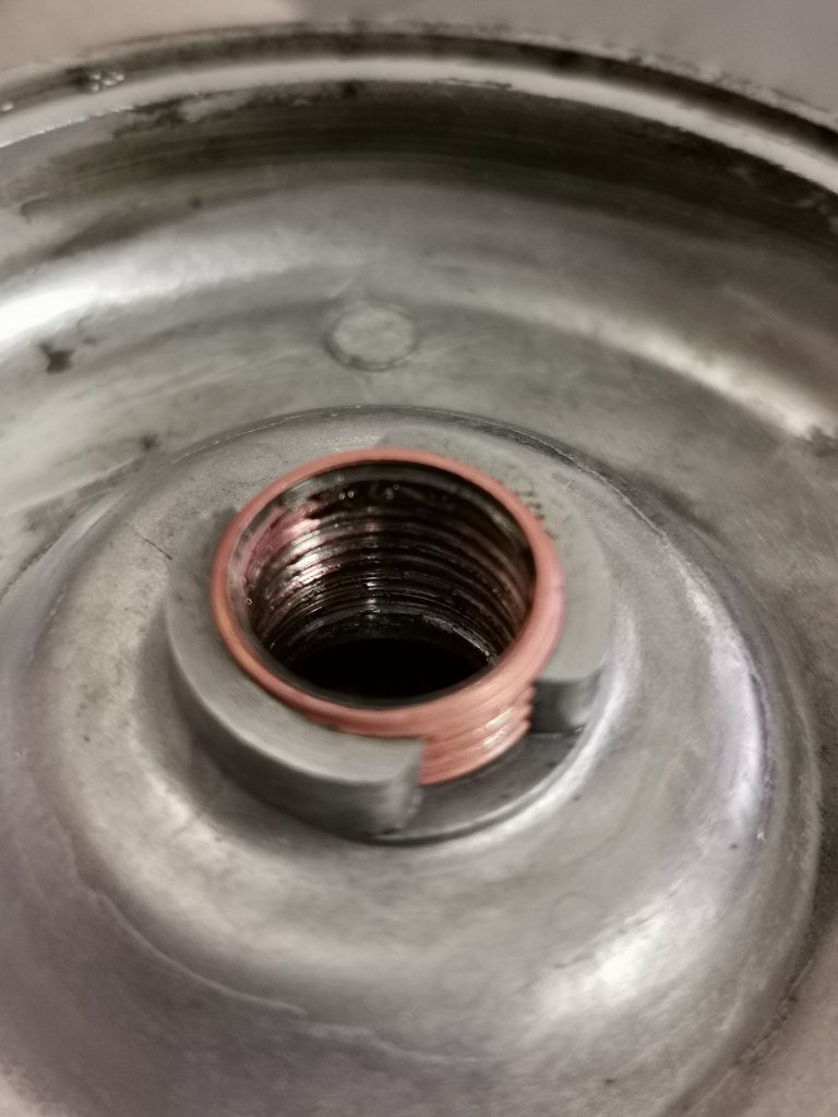

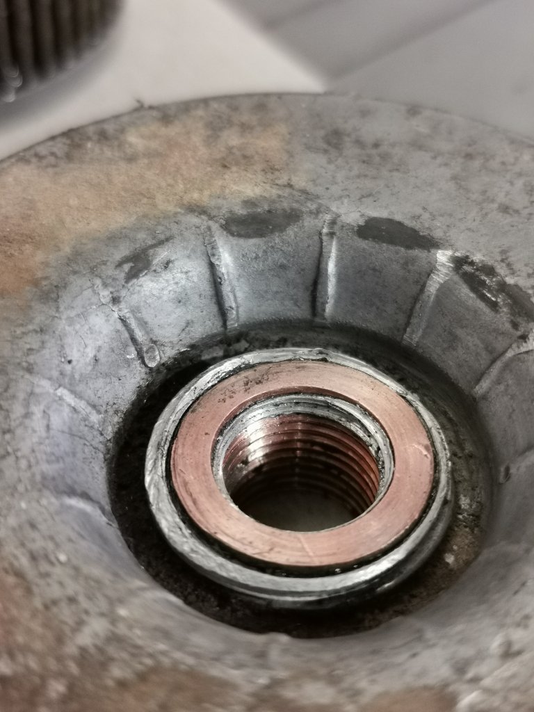

Ist es normal auch nicht, das ist ein Gewindeeinsatz. Sowas macht man rein, wenn das originale Gewinde tot ist...deFlachser hat geschrieben: 09 Mär 2021 17:49 Farblich sieht das wirklich eher nach Bronze aus, wie der Peter vermutet hat.
Hat sich da u. U. ein Lagerkäfig verabschiedet. Alleine von der Menge her recht bedenklich.
Tja ich brauche dann mal 2 neue KW...
Das ist doch der Deckel vom Ölsumpf unten, oder? Da hat jemand das Gewinde vermurkst und diese Buchse eingesetzt. Passable Lösung eigentlich.
Das gelbe Zeugs sieht mir nicht nach Kupfer aus. Auf die Schnelle fällt mir eigentlich nur die Spannschiene der Ausgleicherkette ein. Die ist gelbverzinkt (oder Messing?), kann aber ohne Totalzerstörung nicht derartig bröseln. Womöglich hat ein Vorbesitzer mit Hartlot rumgepfuscht, kenne ich zumindest in dem Farbton. Oder noch eine Gewindebuchse zum Einnieten und die Lima hats irgendwie gefressen.
Bleibt auch hier nur komplett aufmachen und prüfen. Gratulatin/Beileid zur Anschaffung des zweiten Schrotthäufchens.
