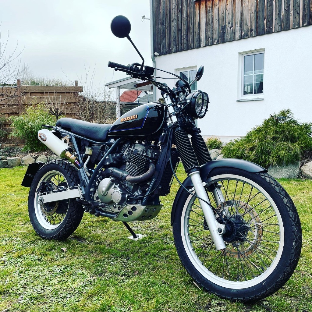

Moin werte Mitglieder,
trotz aller Widrigkeiten mit meiner RSE habe ich mittlerweile den Umbau abgeschlossen, sie hat die HU ohne Probleme bestanden und alles was musste wurde auch eingetragen :D .
Somit ist es jetzt auch möglich sie mal über längere Zeit mal zu bewegen und nicht nur für kurze Proberunden.
Dabei ist mir aufgefallen das sie ab kurz über Standgas bis fast in die mittleren Drehzahlen so eigenartig ruckelt, es fühlt sich irgendwie an als wenn sie möchte aber nicht kann - sie dreht hoch aber irgendwie scheinbar etwas widerwillig..., zu mal wenn dieser Bereich überwunden ist zieht sie schön sauber bis oben durch.
Ist das normal, hab gerade zur DR schon viel gelesen wegen dem großen Einzylinder aber irgendwie macht mich dieses Verhalten „schwach“.
Hab ne Ignitech CDI verbaut und diese schon in Verdacht gehabt, die Zündkurve ist laut der Buchelie Anleitung programmiert.
Anbei, wenn’s klappt, Bilder vom fertigen Zustand.
Gruß Rico

deFlachser hat geschrieben: 28 Mär 2021 13:01 Moin Rico,
sieht gut aus dein Umbau. Kaum zu glauben, dass das mal ne RSE war.
Dankeschön :D :oops:
