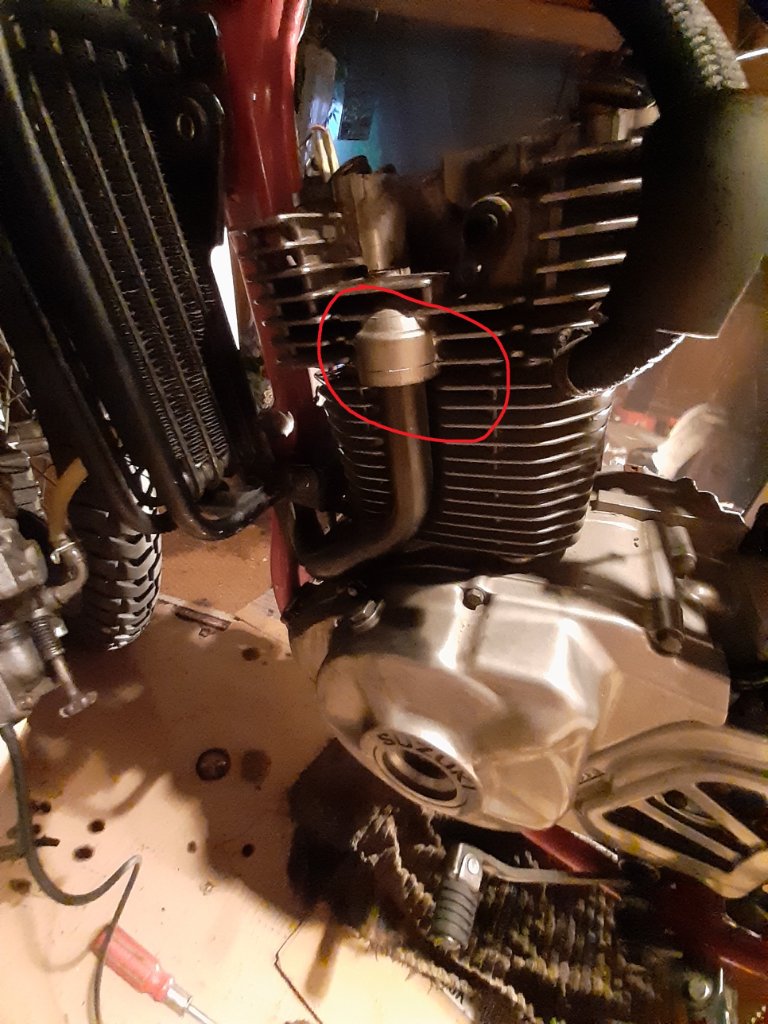

Ich bin jetzt dabei den Zylinderkopf auszubauen, aber die dicke Ölleitung die im Zylinderkopf steckt ist mir im Weg (siehe Bild). Kann man diese Ölleitung abmontieren? Ist die einfach nur fest reingesteckt? Ich habe nämlich keine Lust den ganzen Motor aus dem Rahmen zu nehmen.

Beides ja, sitzt aber auch sehr fest. Der Motor muss aber trotzdem raus, um den Zylinderkopf ordentlich raus zu kriegen. Das wird sonst ein Gewurschtel.FlimFlam hat geschrieben: 06 Jun 2021 23:09 Kann man diese Ölleitung abmontieren? Ist die einfach nur fest reingesteckt?

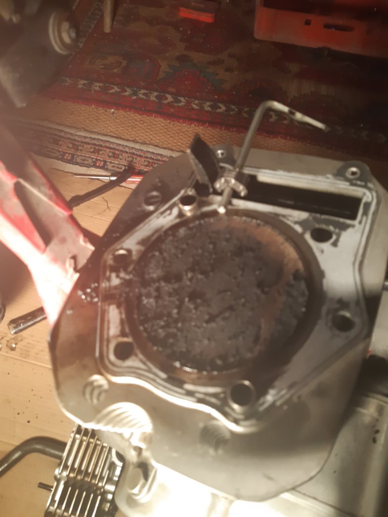

Sooo ich hatte jetzt endlich mal Zeit weiter zu schrauben. Der Grund warum der Motor nicht über den OT gedreht hat war, dass ich soo extrem viel Ölkohle im Brennraum hatte, dass es den Kolben blockiert hat. Grund wird wahrscheinlich sein, weil ich damals ein Dyno Jet Kit eingebaut habe und hier muss irgendwas schief gelaufen sein, weswegen sie dann viel zu fett lief.
Ich müsste nochmal nachschauen welche HD ich eingebaut habe, aber ich mein es war die 2. größte im Kit also die 155er und NB war glaub ich eine 52,5. Ich hab im Luftfilterkasten, die Öffnung um ca. 75% vergrößert, fahre einen Sebring Endschalldämpfer und einen Standard Luftfilter. Jetzt muss ich mal schauen warum sie so extrem Fett lief. Laut Anleitung vom Dyno Jet Kit sollte die Bedüsung so passen.

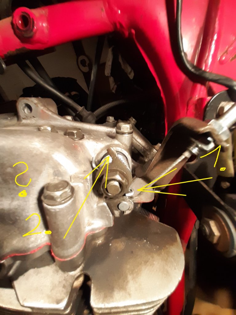

Ich bin mir nicht mehr sicher wo genau die Rückholfeder von der Dekompressionswelle eingehängt werden muss. Könntet ihr mal schauen, ob es wie auf dem Bild in Position 1 richtig ist, oder muss es in die Position wo die 2 steht?

1. passt, 2. iss nicht zum Einhängen.
So viel Ablagerungen hab ich auch noch nicht gesehen.
Hast nicht zufällig Zweitaktgemisch getankt
