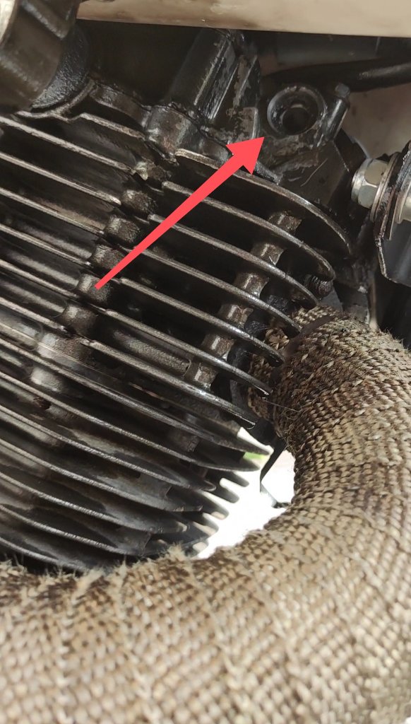

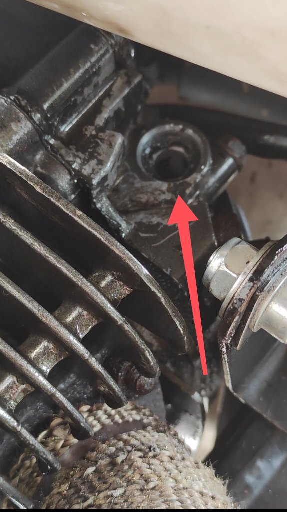

ich bin neu bei euch und stelle euch hier meine DR650 '95 E-Starter vor.
Mir ist nach einem Sturz, in einer Rechtskurve, ein Stopfen aus dem Zylinderkopfdeckel verloren gegangen und das Öl spritzte nur so raus. Meine gebrochene Rippe tat nicht im geringsten so sehr weh, wie die Aussage von der Suzukiwerkstatt, dass der Kipphebel abhanden gekommen sei? und man erstmal die Ersatzteile suchen würde, es zwischen 400€-600€ kosten solle und es sich in dem Sinne nicht mehr lohnt.
Folgende Fotos sind von der Maschine eines Kollegen. Ich bin leider nicht sehr technikaffin wenn es um Motoren geht. Aber in meinen Augen fehlt nur ein Stopfen und nicht der ganze Kipphebel drinnen. Das Teil ist in den Explosionszeichnungen leider auch nicht zu finden. Sie startet normal, nur es würde direkt das ganze Öl rausdrücken.
Sie ist mein erstes Motorrad und ich habe schon weit mehr investiert, als sie es eigentlich wert ist. Aber so ist es wohl mit ersten Lieben. :roll:
Vielleicht hat jemand eine Idee, oder eventuell die Maße um den Stopfen nachzufertigen.
Bin über all mögliche Tipps und Ratschläge dankbar!

Moin und willkommen hier. Hast Du auch einen Namen?
Das ist offenbar eine SP45, hat Dein Freund die Gleiche?
Laß Dir von der Werkstatt nicht so einen Blödsinn erzählen, der hat wohl auch seinen Kipphebel verloren, wie soll der durch dieses Loch vetschwunden sein? Vielleicht hat er sich klein gemacht.
Kann das leider nicht wirklich erkennen, aber sitzt da nicht normalerweise der Deko?
Auf
https://www.cmsnl.com/suzuki-dr650reu-1 ... Nbd-M-bFkw
findest Du gute Explosionszeichnungen. Ein wirtschaftlicher Totalschaden ist das jedenfalls nicht. Hoffe , Du hast sie danach nicht mehr lange laufen lassen.

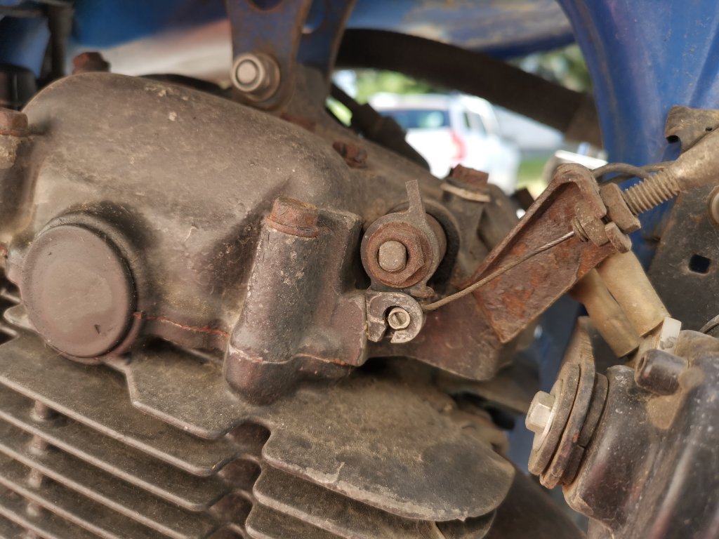

So sieht die rechte Seite aus. Das Bild ist von meiner 41er Kickstarter, aber der Dekomechanismus ist identisch . Kicker manuell und-E-Start über Magnetschalter.

Mach mal bitte ein Foto von der DR deines Freundes. Der hat zwar, wie ich das verstehe, auch E-Start aber es scheint mir eine 46er zu sein.
Das kannst Du, falls dem so ist, nicht vergleichen.

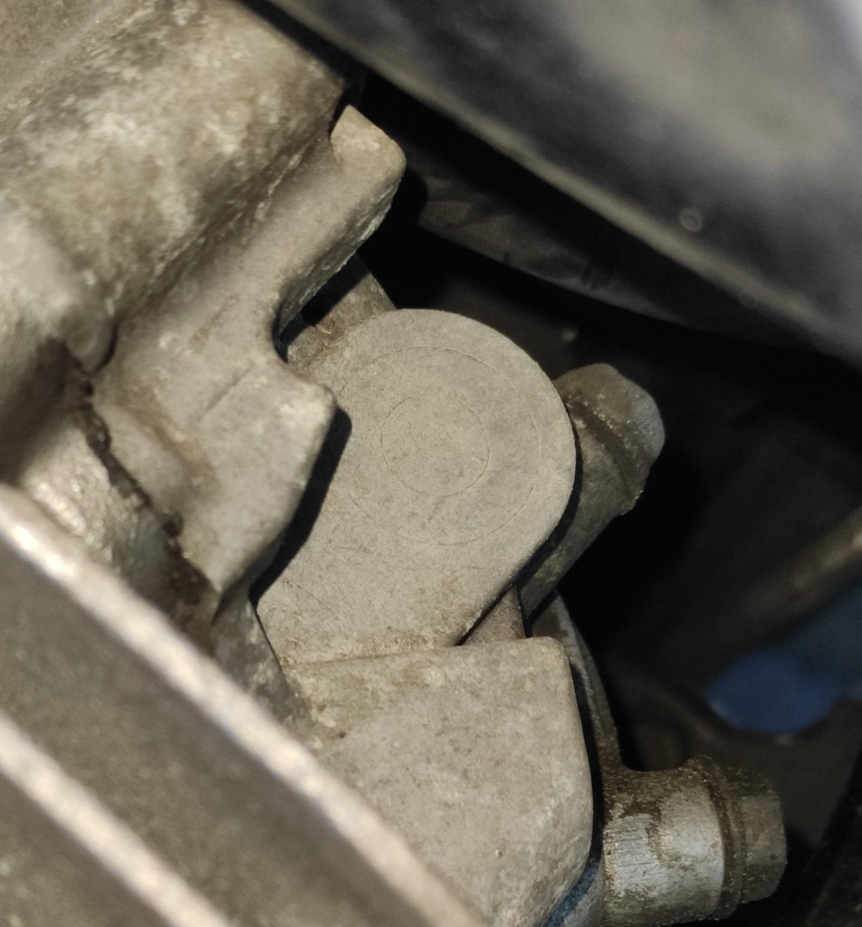

Bei der 45er ist der Dekomechanismuss auf der linken Seite.

gute Frage, ich habe einen Ersatzkopf im Keller, den schau ich mir später mal an. Auf dem einen Bild sieht es ein bisschen so aus, als wäre das GEhäuse gebrochen.

Da iss nix gebrochen. Da fehlt eindeutig was und deshalb kam ich auf den Deko. Es bleibt spannend.

Und auf Jan’s Bild sieht es schon aus als wäre was beschädigt. Wie ausgebrochen.

...die 45er hat laut Explosionszeichnung, Nocken-/Ventil-/Deko- mech., den Deko tatsächlich links in Fahrtrichtung, siehe hier:
https://images.cmsnl.com/img/partslists ... 9_6f77.gif
- was die beiden Fotos der 45er Deines Kumpels auch bestätigen. Allerdings ist in der Ex-Zeichnung der 45er vom Zylinderkopf, der Deko nicht links eingezeichnet(blind) siehe da:
https://images.cmsnl.com/img/partslists ... 1_60d4.gif
...egal, wie auch immer...
Ich möchte daher vermuten, dass Dein Motor (auch von der Farbe her) ein Sammelsurium ist: der Zylinder u. Zylinderkopf stammen m.M.n. aus einer Kicker (SP 41/42, anthrazit oder schwarz) während der Rumpf noch orischinool der 45er ist.
Wie es passieren kann, dass die Dekowelle samt Wellendichtring sich verabschiedet, selbst bei einem Sturz (völlig ausgeschlossen!), entzieht sich meiner Vorstellungskraft...
Möglich wäre noch evtl. das nur der vordere Teil der Dekowelle (Kopf) abgeschert war und sich herausvibriert hat...meine mich zu erinnern, das hatten wir schonmal hier im Forum...
Auf jeden Fall muss die Zylinderkopfhaube runter und dann wird man sehen....
