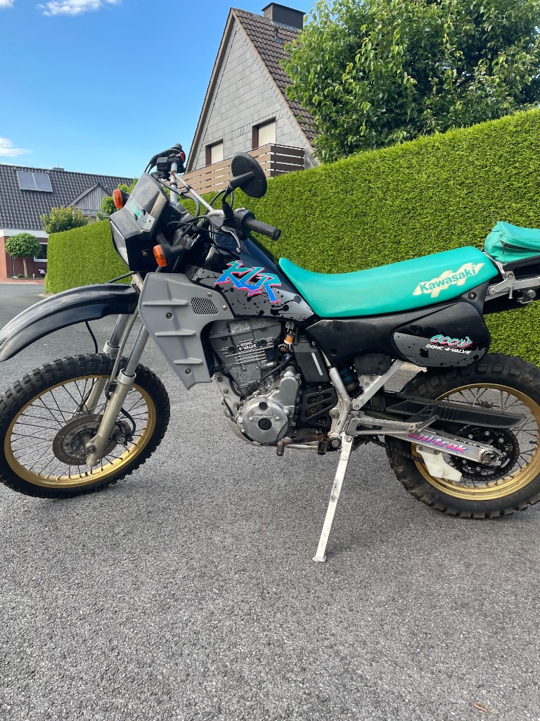

also es war eine KLR 600 B9 BJ 1995
Schwarz mit Türkiser Sitzbank und goldenen Felgen.
Hatten wir auch als Vater & Sohn Projekt inkl. Corona langerweile gekauft.... wie bei der jetzigen , war ein Probelauf nicht möglich, also blind gekauft , mit dem Gefühl
"können wir das schaffen , joo wir schaffen das " :lol: :lol:
Bilder habe ich noch irgendwo auf dem Handy, , das Ziel war, eigentlich (Fehler im Satz) die KLR um zubauen , aber als Sie so da stand, fand ich die so cool häßlich , dass der Gedanke kam , wir richten sie wieder her , lassen alles Original bzw. versetzten sie zurück auf Start... und tauschen , zum ersten Mal :shock: den Doohickey. Was auch super geklappt hatte , da ich mich damals auch sofort im KLR Forum angemeldet hatte , mich dort eingelesen hatte und da auch das WHB als pdf 8) bekommen hatte. Warum soll man die gleichen Fehler wiederholen , wenn es andere schonmal gemacht haben.

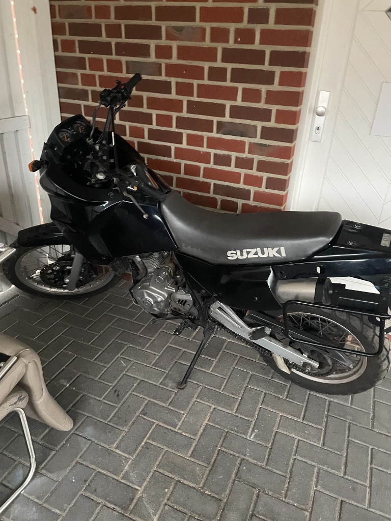

Re: Spontan gekauft
Beitrag von Sonnenlord »
Hey
Hier , damit die Langeweile nicht zunimmt
Beiträge: 5914
Re: Spontan gekauft
Danke für die Bilder. Und das mit der richtigen Lage, das üben wir noch :mrgreen:.

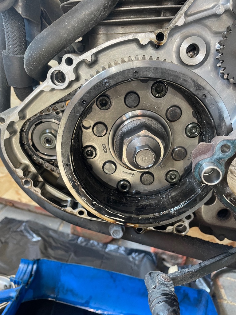

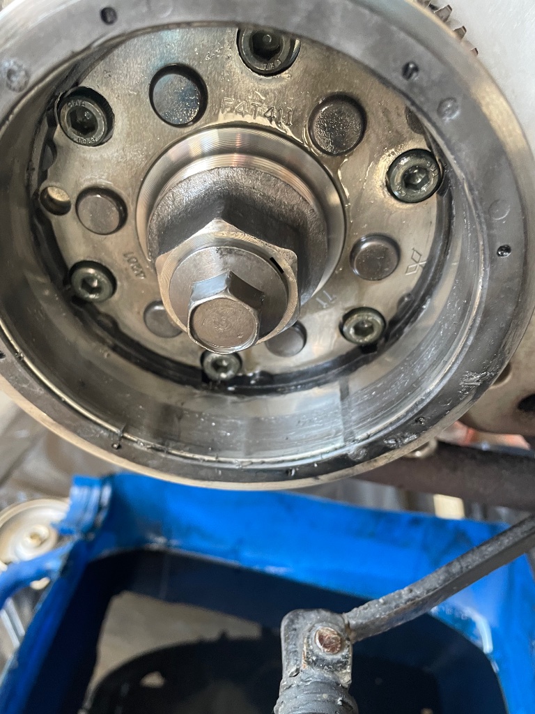

Wie ich bereis geschrieben hatte, war kein Startversuch möglich, laut dem Verkäufer dreht der Motor und der Anlasser dreht

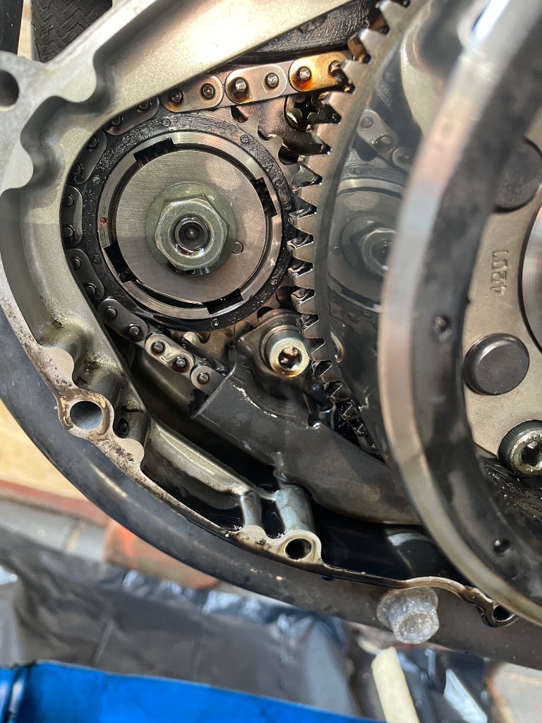

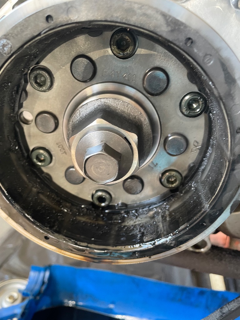

Heute habe ich erstmal nur das Öl abgelassen ich und habe mal den Deckel auf der Lichtmaschinenseite geöffnet
Was haltet ihr davon? Also ich finde das die Zahnräder gut aussehen , der Anlasserfreilauf dreht auch
Im Polrad sind Metallsplitter , die aber vom Polead selbst kommen??
Ich würde jetzt erstmal frisches Öl , Ölfilter , Dichtungen, Magnetische Anlassschraube usw machen

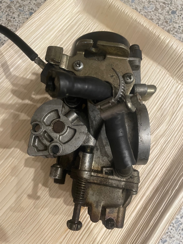

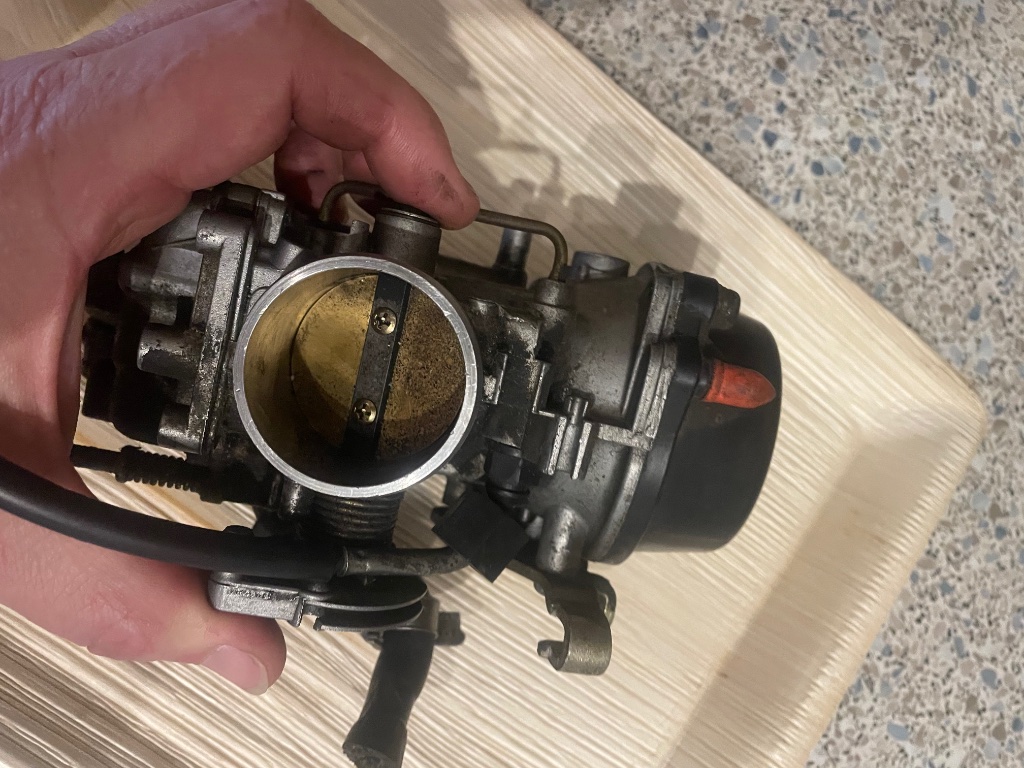

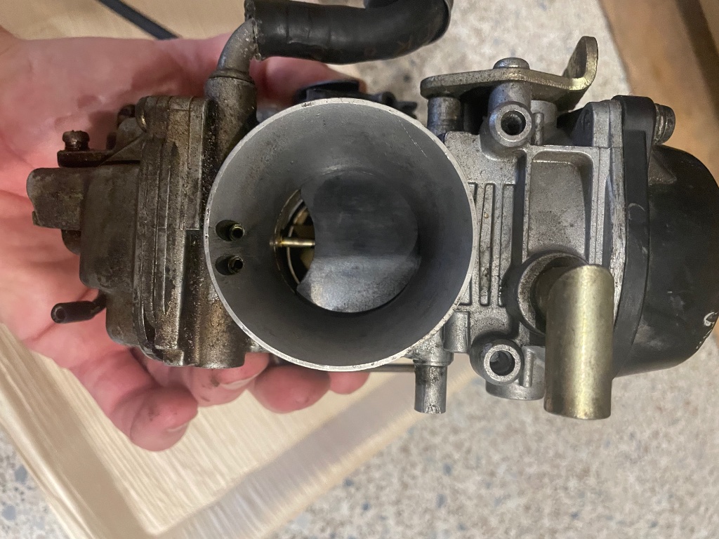

Bevor ich aber starten kann muss erstmal eine Batterie her (welche brauche ich wohl wenn ich die kleinste suche die reicht) außerdem muss der Vergaser neu bzw gereinigt werden(im Brief stehen 25 kw es gibt die RSE aber wohl auch mit 34kw, was muss ich machen bzw welchen Vergaser muss ich nehmen um die 34 kw zu erhalten :D ?oder doch gleich einen TM 40 nehmen wenn ich schon dabei bin🤷‍♂️
Danke
Re: Spontan gekauft
Zum Vergaser. Die meisten wurden damals gedrosselt, um das Motorrad mit dem 1 a Führerschein fahren zu dürfen. Und meistens wurde das nach dem Eintragen in die Papiere umgehend wieder zurück gebaut.
Spätestens jedoch mit dem Erhalt des 1 er Führerscheins.
In den Papieren hat das kaum einer wieder geändert.
Daher würde ich erstmal sehen, ob die überhaupt noch gedrosselt ist.
Zeig uns den Vergaser und wir sagen dir, was Sache ist.

Zu den Bröseln:
Schwierig. Es sind ja im Ölsumpf immer wieder winzige Brösel. Aber an den Magneten der Lima habe ich bewusst noch nie welche gesehen. Ich denke Mal vorsichtig, die Spähne von Getriebe oder Kurbelwelle kommen da irgendwie durch den Ölkreislauf nicht hin.
Aber wie lösen sich Spähne von den Magneten ab?
Kupferfarben = Kurbelwelle,
Eisen = Getriebe,
magnetisch = von der Lima?
Mach es sauber und schau nach Schleifspuren. Vielleicht kommt man dadurch drauf, was da passiert ist. Wie sehen die Limaspulen aus? Vielleicht sind oder waren die locker.
Bei der Gelegenheit kannst du die Spannung der AGW Kette prüfen.
Vielleicht fällt ja jemandem etwas dazu sein, der sich diesbezüglich besser auskennt, als ich.
Beiträge: 626
Re: Spontan gekauft
Der dauermagnetische Rotor zieht halt alles an eisenhaltigem Abrieb. Anhand der genannten Farbgebung kann man das verschlissene Teil eingrenzen. Abrieb von dem Getriebe wäre eisengrau und am wenigsten schlimm. Das DR Getriebe ist ja bekannt für Verschleiß!

franz muc hat geschrieben: 27 Mär 2022 11:55 Zu den Bröseln:
Eisen = Getriebe,
Hey
Schau Dir mal die ersten beiden Bilder von mir an, da ist das Polrad sauber und da sieht man die Schleifspuren🙈
Die Späne waren auf alle Fälle aus Metall da magnetisch
Am Ölsieb war nichts , außer 1-2 Brösel , weder Metall noch Messing ehr Dreck.
Werde auf alle Fälle die Kette überprüfen, und dann wenn keiner Stop halt schreibt 😂😂die Kiste ohne groß sonst zu suchen als Okay ansehen
Mal schAuen was alles noch kommt bis zum ersten Start
Beiträge: 626
Re: Spontan gekauft
Die Schweißperlen können natürlich von dem Abrieb bzw. den Schleifspuren kommen. Zwischen Lima und Polrad ist ja nicht viel Platz.
Von der Steuerkette könnte der Abrieb auch kommen, die Röllchen auf den Gliedern nutzen sich gerne ab!

Hey

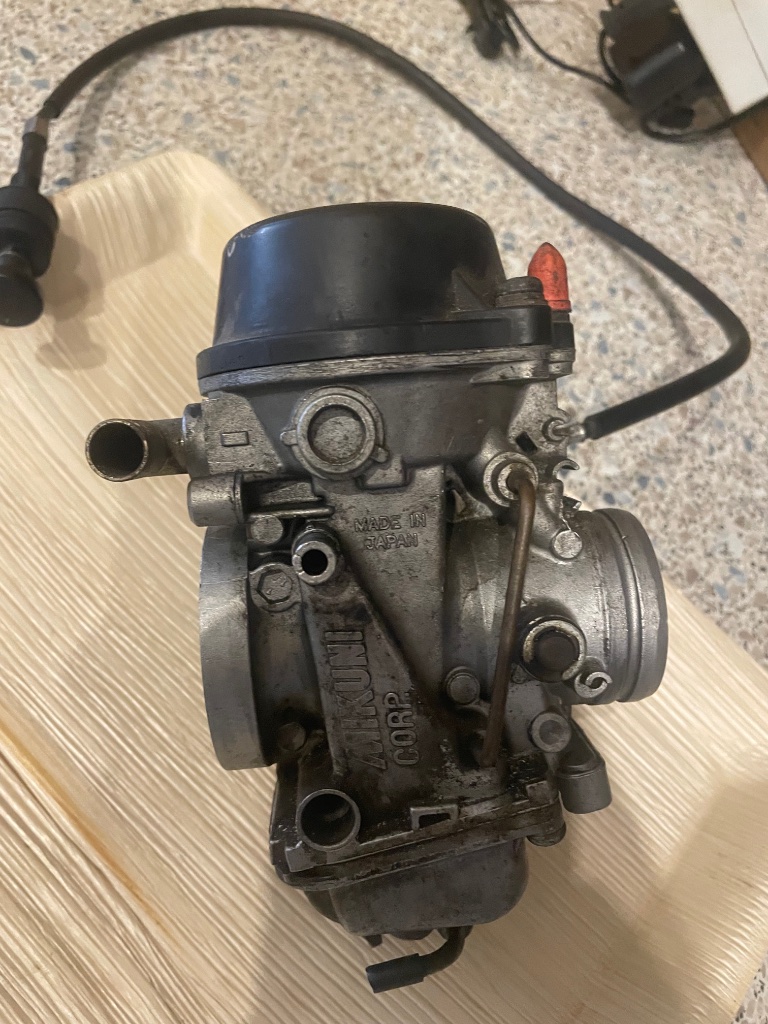

Hier die Bilder vom Vergaser, ich hab es ja schon mal geschrieben 🙈
Das Zeug was drin war stinkt so was von🤮🤮
Hab auch schon gesehen, das der Vorbesitzer gerne mit Kabelbinder gearbeitet hat
Sonnenlord
Re: Spontan gekauft
Das ist ein BST Vergaser. Da kenne ich mich nicht aus. Über die Suchfunktion findest du aber heraus, wie er ggf.gedrosselt ist. Da war was mit einem Anschlag irgendwo. ???
