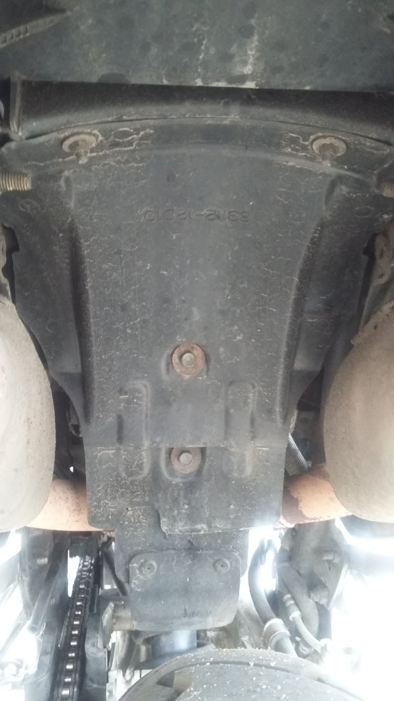

Grumpyoldgerman
Beiträge: 700
Wohnort: Forst
Re: Schutz Federbein SP42B
Beitrag von Grumpyoldgerman »
Voilá

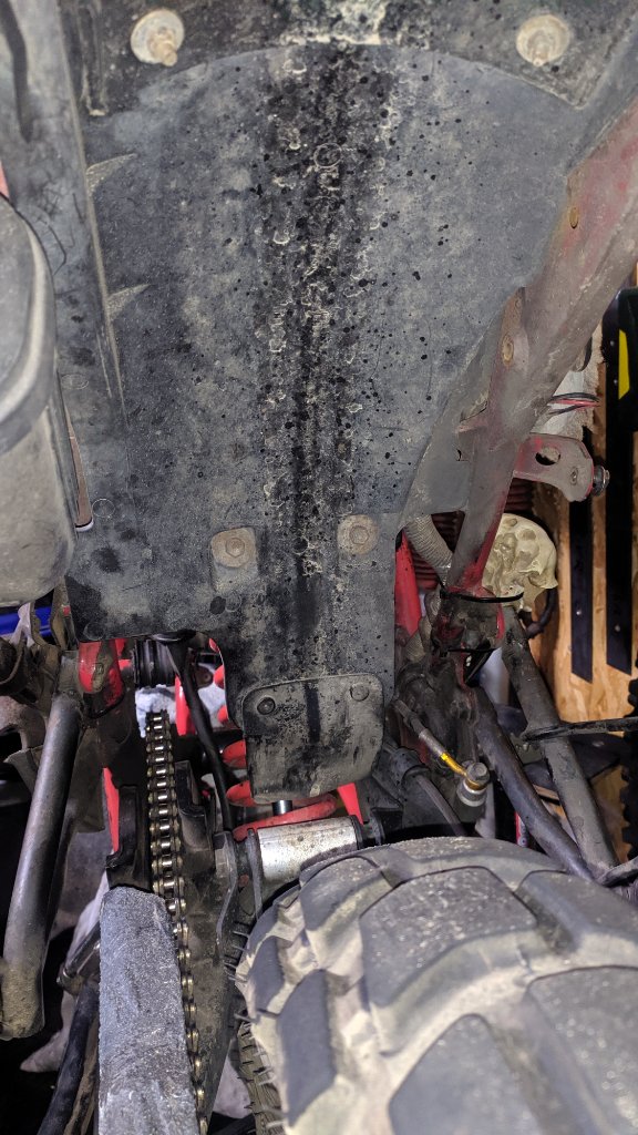

Grumpyoldgerman
Beiträge: 700
Wohnort: Forst
Oder so...

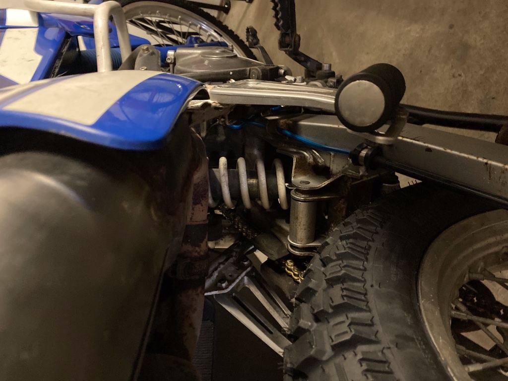

Beiträge: 1863
Ich hab bei meiner Big einen einzelnen Endschalldämpfer montiert, dadurch fiel der Sammler weg. Im Grunde die gleiche Konstruktion wie bei der SP42/43. Damit es mir mein schönes Wilbers-Federbein nicht verhunzt, hab ich mir einen Innenkotflügel aus einer Schubladeneinlage von Ikea geschnitzt. Weiß jetzt leider ums verrecken nicht mehr, was für ein Kunststoff das war. Ist aber auch recht temperaturstabil.

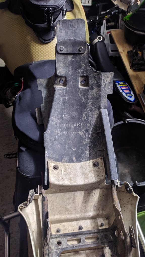

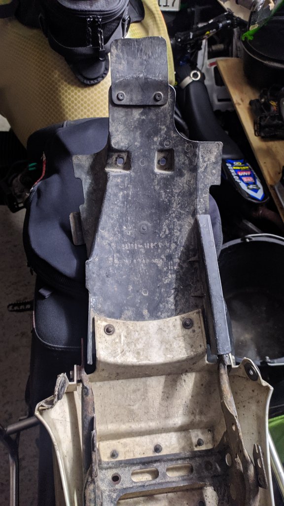

Beiträge: 1128
wie versprochen das Foto im Anhang. Es gibt vier Befestigungspunkte, 2 waagerecht und 2 senkrecht.
Innenkotflügel SP 43b
