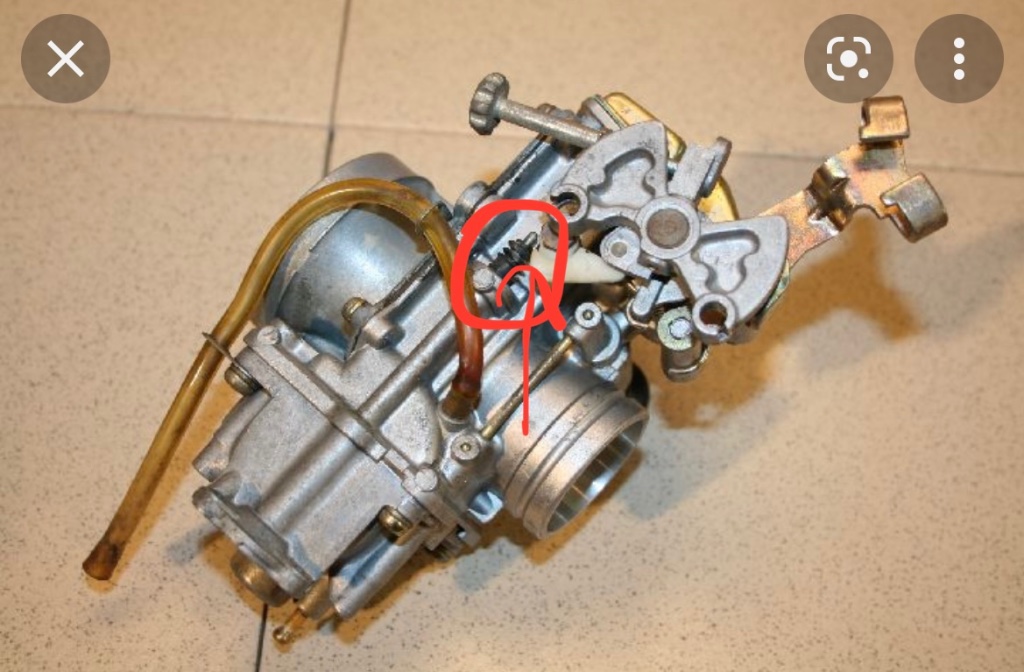

Ich habe mir eine dr 600 aus 89 besorgt.
Nun ist mir aufgefallen, dass am Vergaser scheinbar ein Teil fehlt? Ich hab’s euch auf dem Bild markiert. Laufen tut sie trotzdem - angehen ist aber nicht so ihre Stärke.
Bei mir ist nur der „Gummi Balg“ vorhanden, der Metallstift fehlt. Was macht der, ist der wichtig und wo bekommt man sowas?
Bitte verzeiht wenn ich zu doof für die Suchfunktion war. :(
LG!
Beiträge: 5914
Re: Fehlendes Teil am vergaser?
Das sieht mir nach Beschleunigerpumpe aus, an der die Teile zur Betätigung fehlen.
Beiträge: 1988
Der Plastikhebel der auf die Pumpenstange drückt scheint abgebrochen zu sein. Ich hab so einen schon mal aus POM nachgebaut, das ist eine ziemliche futzelarbeit. Da man die Beschleunigerpumpe nicht wirklich braucht, würd ichs einfach so lassen, und das Gas mit ein klein wenig Gefühl aufziehen.

Beitrag von Andreas2310 »
ja das ist die Beyschleunigerpumpe, sollte schon funktionieren. Manchmal ist der Stift noch dran aber mangels pflege klebt der in der unteren Stellung fest musst mal die gummitülle runterdrücken ob er drin ist.

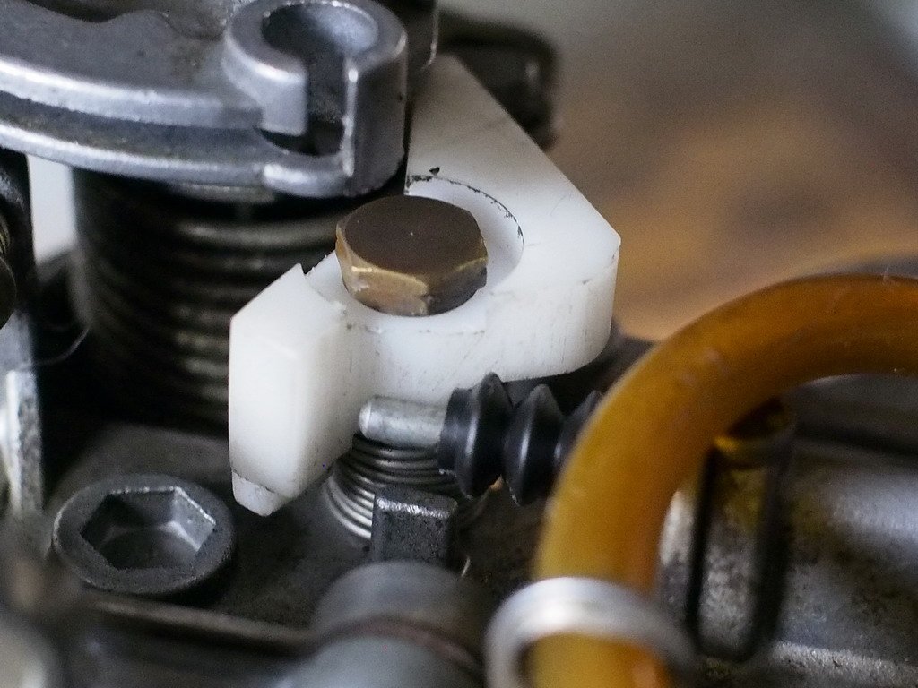

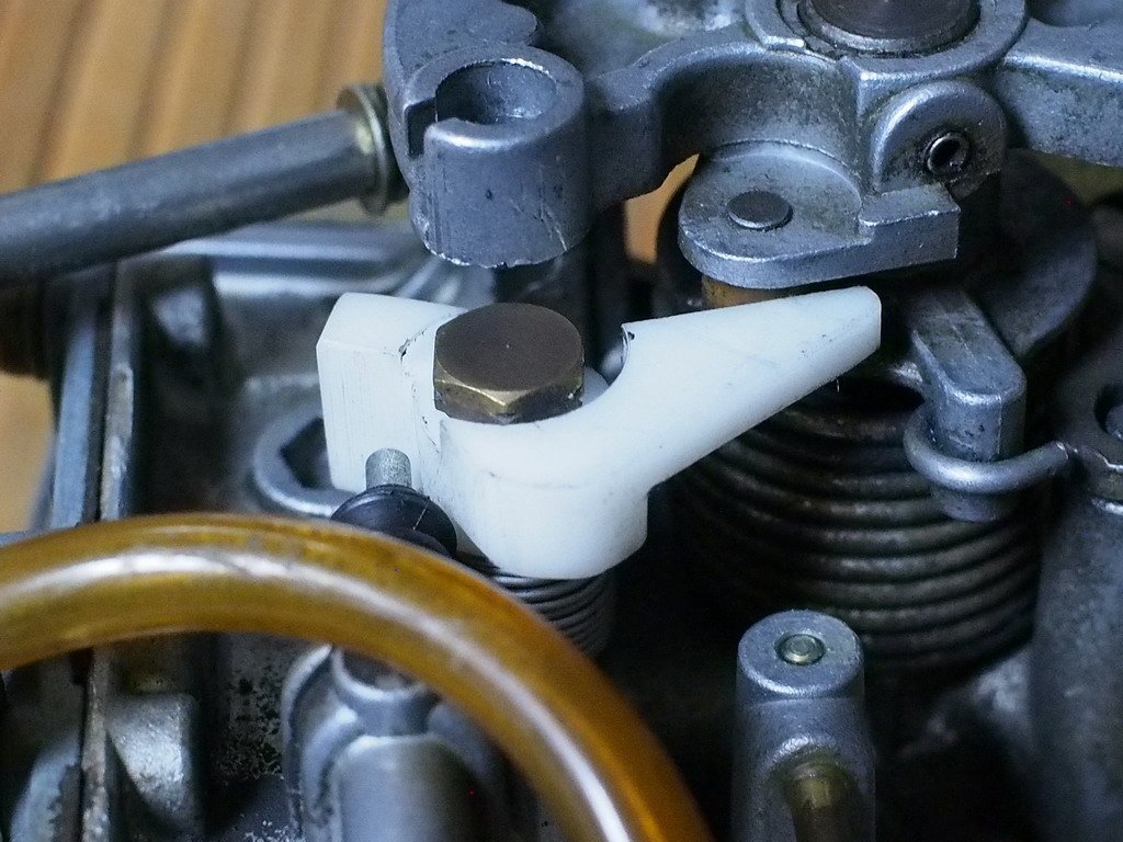

Beitrag von m.w. »

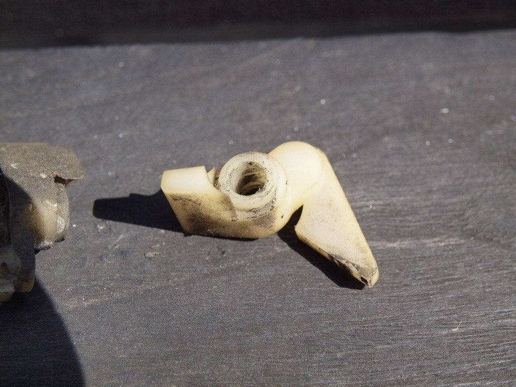

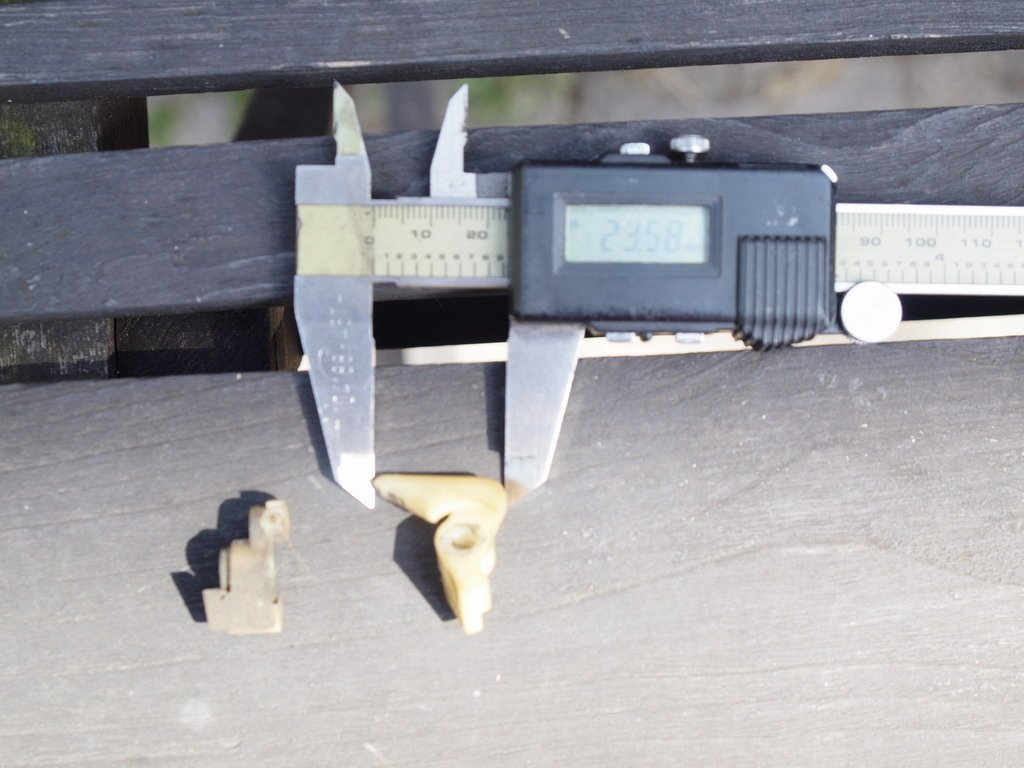

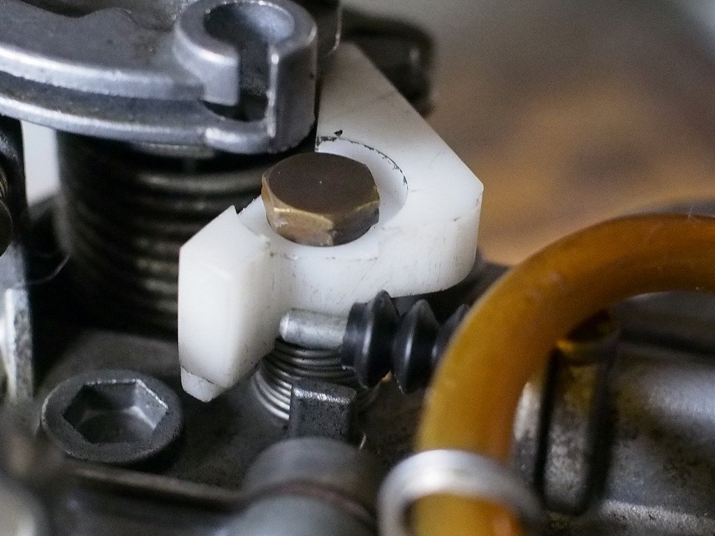

so, hab mal gesucht..und gefunden.
incl einiger Fotos von! 2013..
DROldie (13 Dez 2022 13:31)

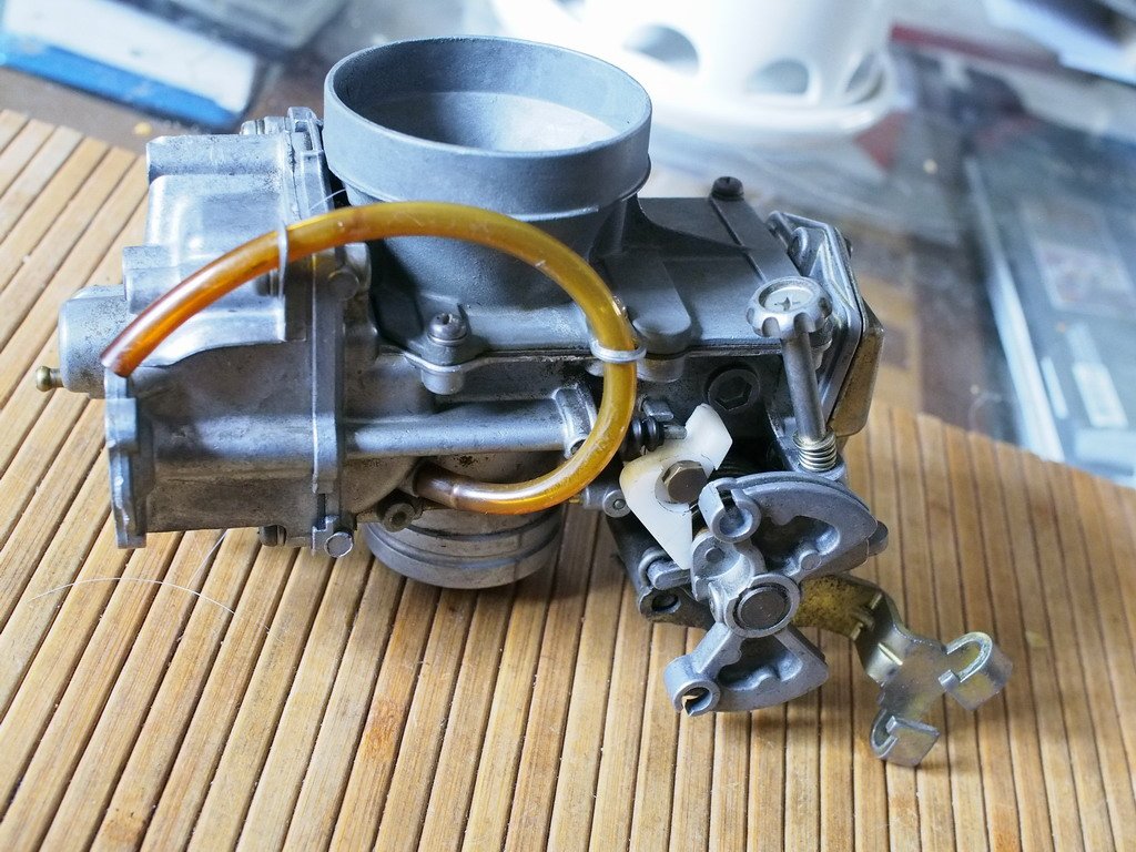

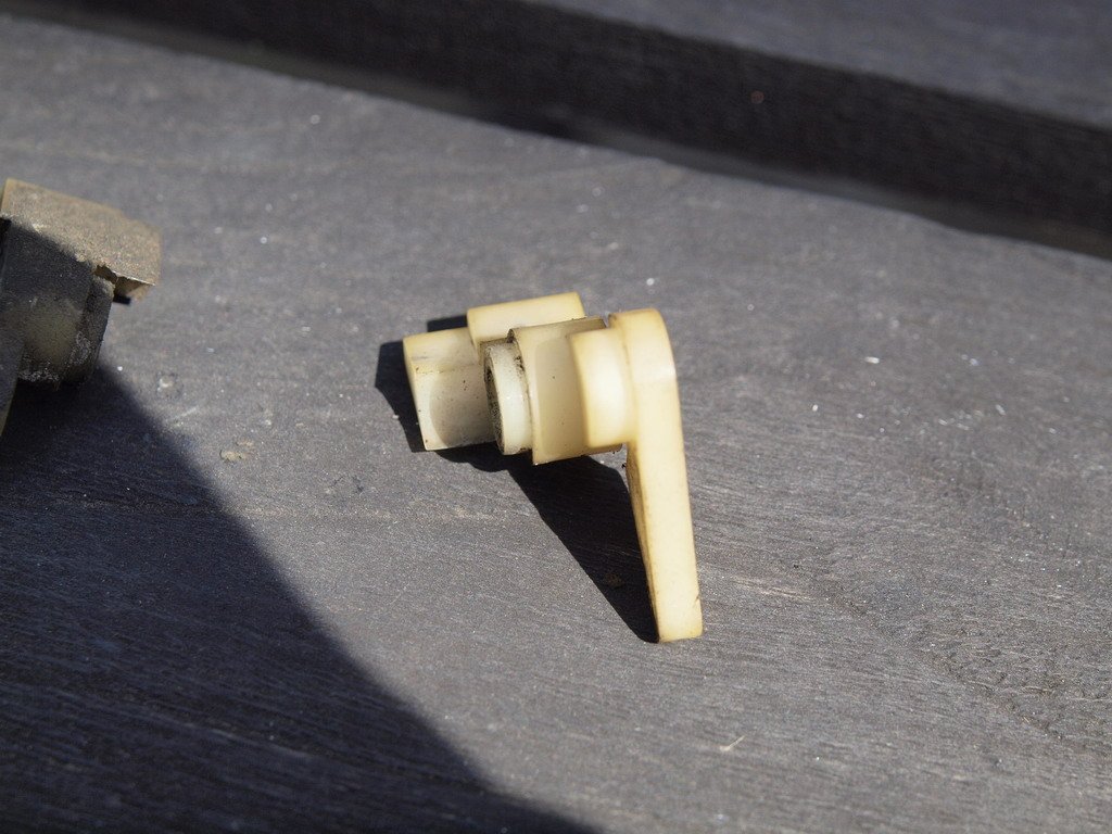

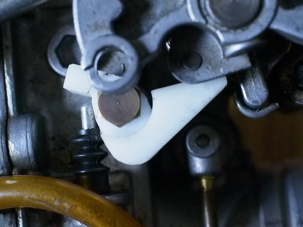

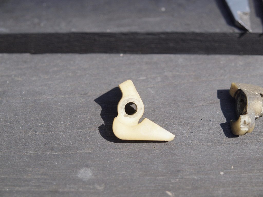

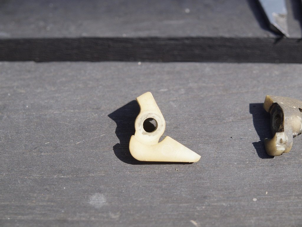

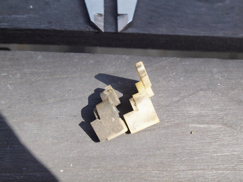

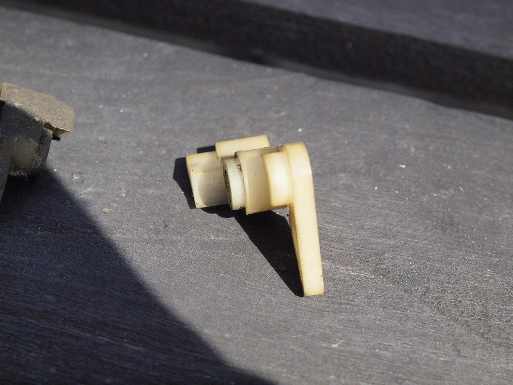

m.w.
Beiträge: 1157
Beitrag von m.w. »
und noch eine zweite Photo-charge am Objekt:
Und so ein Fitzelding hat der hiha "zurechtgefeilt" :o :oops:
Da kommt der Begriff Feinmechanik zum tragen!
Beiträge: 1988
Gedreht, gefräst, gebohrt, gefeilt. Aber ich sags gleich: Das war ein Einzelfall :mrgreen:
