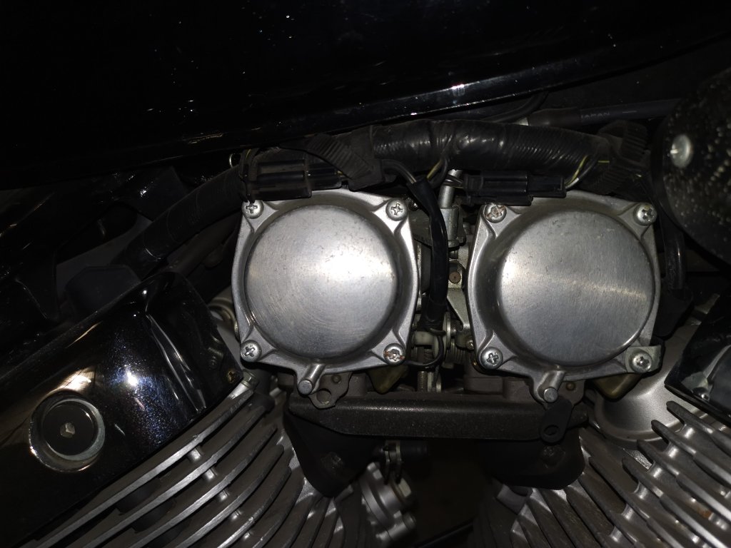

Hallo Leute,
stelle das mal hier ein, weils halt nirgendwo anders passt und auch keine DR ist :wink:.
Elkes Virago wollte ich morgen zum TÜV fahren. Also hin zum Unterstellplatz mit der 45er zum Mopedtausch.
Sie sprang mit Choke auch sofort an. Leider nimmt sie kein Gas an. Wieviel Sprit drin ist und wie alt die Plörre ist, konnte ich nicht feststellen. Also fix wieder zurück, und 5 Liter frischen Sprit geholt und reingekippt. Das ganze dann gut durchgemischt :mrgreen:.
Mittlerweile hat dann auch die Batterie geschwächelt. Kein Problem, hab ja Starthilfe. Am Sprit hats offenbar nicht gelegen. Sie läuft im Stand wunderbar, aber sobald ich versuche Gas zu geben, geht sie aus.
Was ich nicht unerwähnt lassen kann, ist, daß es sich bei der Yamaha leider um eine Standuhr handelt. Ich fahre sie nur von TÜV zu TÜV :(. Nun soll sie verkauft werden, vielleicht möchte sie das nicht, wer weiß.
Es sind offenbar Gleichdruckvergaser verbaut, alles original, offene Leistung mit 46 PS.
Könnte es sein, daß die Membranen hinüber sind und das der Grund für die Verweigerung der Gasannahme? Die Drosselklappe geht auf aber der Schieber nicht? Dadurch nur mehr Luftzufuhr aber kein Sprit?
Wäre das denn so oder mache ich einen Denkfehler?
Und beide Membranen gleichzeitig defekt?
Als ich im Frühsommer ne kurze Runde gedreht habe, fiel mir auf, daß sie unwillig Gas annimmt. Waren das erste Vorboten für solch einen Defekt?
Hoffe auf Tips und Tricks, wie immer halt :wink:. Auch wenns ein Fremdmoped ist.
Vergaser Virago
Vergaser Virago
Unter den Deckeln sollten sich die Membranen befinden. Man scheint gut dran zu kommen.

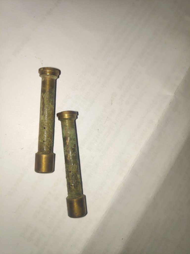

Guude. Wenn sie lange stand, schau dir mal die seitlichen Bohrungen im Düsenstock an. Die gehen gerne zu und dann hast du genau das Verhalten.

Wenns so aussieht, wirds schwierig, das sauber zu bekommen...

Ich werde mal probieren an die Schwimmerkammern dranzukommem, da sehe ich vielleicht klarer, was es sein könnte. Auf der fotografierten Seite mal die Deckel runter und nach den Membranen schauen.
