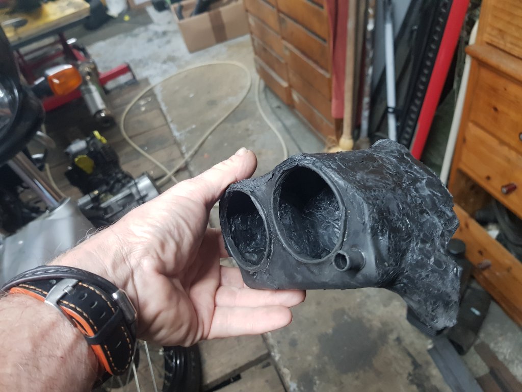

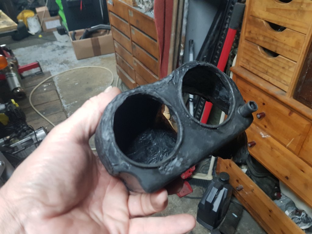

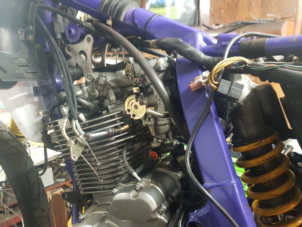

Hab mir vor ca. einen Monat eine XF als Teilespender speziell den Motor mit 16 00km besorgt, da meine SP46 SE einen Getriebeschaden 3ter Gang hat.
Da ich einer bin der, was funktioniert und dicht ist, wollte ich den Friewind Motor mit dem Doppelvergaser einbauen und an den bestehenden Luftfilter anschließen.

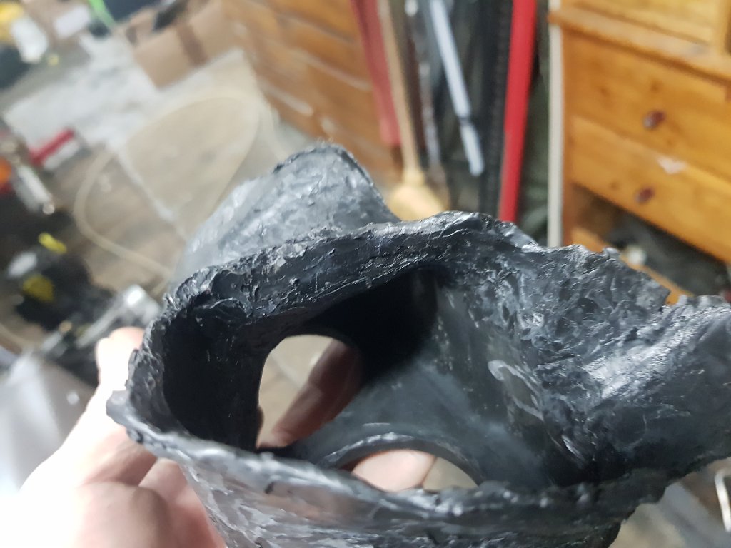

Ich hab den Luftfilter von der XF als Sammler umgebaut und zerschnitten das Blastikgehäuse hab ich mit dem Heißluftföhn geformt und ergänzt.
Nach mindestens drei Tage bin ich schlussendlich gescheitert, an den Anschluss zwischen gefertigten Sammler kommend vom Vergaser zum Originalen gekürzten Gummi der an den Luftfilter angeschlossen ist.
Durch die unregelmäßige Form ist die Verbindung für mich einfach nicht möglich.
Nach dem alles in die Ecke ging, hab ich den alten Vergaser überholtund eingestellt, Zylinderkopf getauscht und Heute das erste mal wieder ausgefahren, schön wars und die Maschin läuft wies soll.
Ende gut alles gut. :wink:

Hattest Du den Motor denn mit dem Kopf und den Vergasern in den Rahmen eingebaut und es ist Schlussendlich "nur" an den Anschlüssen von den Vergasern zum Lufi gescheitert?
Oder hakelt es schon vorher? Also am Kopf und den Vergasern.
Habe ja selbst auch den XF Motor drin. Mit SE Kopf natürlich. Mal hoffen, das der länger lebt, das Getriebe eben.
Re: Motor ja Vergaser XF in SP46 geht nicht
Motor war mit dem Doppelvergaser eingebaut, hab auch den Sammler drauf fix mit Schlauchschellen montiert das zusammenschließen des originalen Gummis zum Sammler ist durch die verwundene Form in jeden Bereich meiner Meinung nach nicht möglich.
mfg Harry

ich habe ja schon etwas in einem anderen Fred zu der Luftzuführung geschrieben.
Der Motoreinbau ist ja nicht das Ding, die Atemluft aber...
Der Ansatz auf den Bildern geht ja schon in die richtige Richtung, nur bleibt ja das Problem mit der gleichmäßigen Zuführung der Luft zu beiden Vergasern...
Bei der linksseitigen Luftzuführung bekommt der rechte Vergaser weniger als der linke ab, durch den längeren Weg und Verwirbelungen durch die Ansaugung des vorherigen Vergasers.
Man müsste also den Weg vom Luftfilterkasten bis zu den Vergasern komplett neu erstellen, ab irgend einem Zeitpunkt getrennt nach links und rechts.
Nur wer kann die Wege so berechnen das die Luft mit gleicher Menge und Geschwindigkeit an den Vergasern ankommt? Ich nicht...
Weil, es ist ja nichts anderes als bei Schaltsaugrohren mit den kurzen und längeren Wegen, wo dann die Zustömung langsammer oder schneller wird.
Einen schneller als den anderen bringt ja nichts, da bekommt man doch nichts eingestellt und hat bestimmt nicht mehr die originale Leistung.
Oder man teilt ab einem bestimmten Zeitpunkt die Zuführung, dann müsste aber der Querschnitt von beiden unterschiedlich sein um die gleiche Luftmasse zum gleichem Zeitpunkt zu haben.
Da gehts dann weiter mit dem Rechnen.
Wie auf den Bildern bleibt ja eigentlich nur die Variante die Zuführung komplett zu modelieren, immer wieder anpassen und schauen wie das hinkommt.
Aber um das umzusetzen braucht man viel Zeit und noch mehr von der Gedult...
Also bestimmt keine Aufgabe um schnell ein Moped auf die Straße zu bringen sondern eher ein langfristiges Projekt.
Und zum Abschluss muss das ganze ja auch noch so ausschauen das ein Prüfer nicht verzweifelnd fragt was denn da zusammen gebastelt wurde...
Nicht falsch verstehen, ich habe mir ja auch dieses Ziel schon vor längerer Zeit gesetzt, daher soll das nicht klingen als ob ich das hier schlecht reden will.
Irgendwann wird das schon jemand hinbekommen, da mache ich mir ehrlich gesagt gar keine Sorgen, nur ist es eben sehr viel zeitraubende Arbeit.
