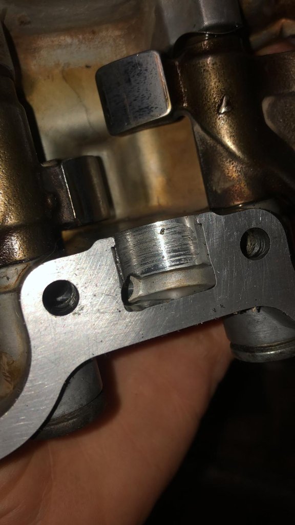

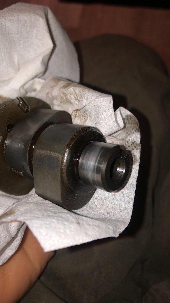

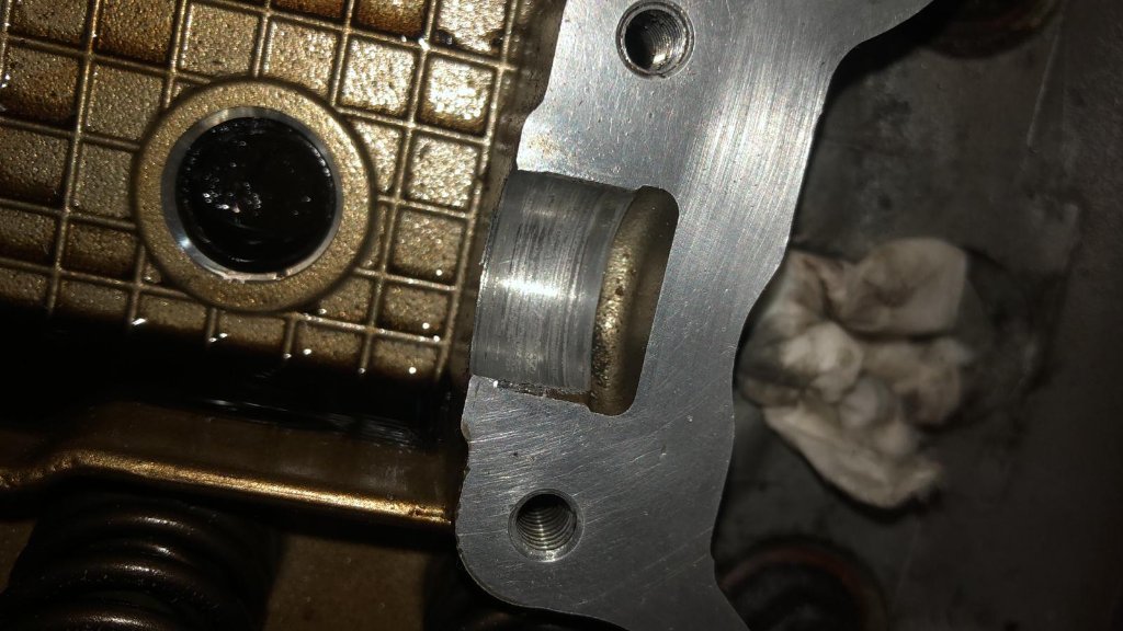

:) Nabend. Nach meinem gerissenen Rahmen -> https://dr-650.de/viewtopic.php?t=13969 musste ich jetzt auch mit entsetzen feststellen, dass das Nockenwellenlager ganz zart eingelaufen ist :roll: :cry:
Die Nocken sehen allerdings noch top aus. :lol:
Motor lief vor dem Ausbau des Motors ebenfalls einwandfrei, ohne klackern.
Ignorieren kann ich das trotzdem nicht.
Habt ihr DR Gelehrten igendwelche Lösungsvorschläge, außer den alten durch einen gut gebrauchten Kopf und Ventildeckel zu ersetzen?

Zum Motoreninstandsetzer, der plant das Häubchen und den Kopf. Dann baut er beides zusammen und spindelt den Lagergasse neu.
Oder ignorieren ! Wäre mir zu haarig :mrgreen:
Wirklich gute gebrauchte werden dich das gleiche kosten

Das Alu von der Nockenwelle mit Natronlauge runterätzen, die Lagergasse mit dem Instandsetzer besprechen. Wird bestimmt nicht ganz billig.

hiha hat geschrieben: 13 Nov 2022 21:24 Wird bestimmt nicht ganz billig.
Da hast Du recht. Aber in jedem Fall erhaltenswert :D.
Man muss halt auch einen Instandsetzer finden, der da Lust drauf hat hat.

Im Forum hat das einer aufspindeln lassen und Lagerschalen eines ich meine VW Käfers verwendet.

DR500 hat geschrieben: 14 Nov 2022 00:17 Im Forum hat das einer aufspindeln lassen und Lagerschalen eines ich meine VW Käfers verwendet.
das meinte ich. Musst jemanden finden, der das macht. Mit den Lagerschalen war glaube ich der Ulf.
Die Variante geht m.W. nur bei SP41-45 und wäre mir persönlich auch ziemlich aufwendig wenn es gut werden soll.
Nur seltsam, dass es das hintere Lager getroffen hat. Eigentlich wird das vordere Lager zum Steuerkettenrad stärker belastet und läuft eher ein beim hinteren treten weniger Kräfte auf.

Sowas ist IMHO immer auf Ölmangel oder Fremdkörper im Öl zurückzuführen. Sollten Kopf und -deckel nicht zusammengehören, wär das im vorliegenden Fall natürlich auch noch möglich, oder dass die Passhülsen vergessen wurden. Besonders seltsam weil die Lagerfläche im KopfDECKEL betroffen ist, was ich eigentlich noch nie gesehen hab.

Genau, auf sie Lager im Kopfdeckel wirken sehr geringe Kräfte daher eher weniger eingelaufen. Kommt meist nur bei kapitalen Ölmangel oder Fremdkörper im Öl vor.

VW-NW Lager passt an dem Zapfen nicht.
Die dickeren Lager müssten Nennmaß 25 haben = geht.
Der Zapfen müsste etwa 20 sein, da muss was anderes her.
Bei meiner Sp 42 waren das Lager zum Kettenschacht und das mittlere hin.
Dem Zapfen fehlte nix.
Die Methode, per Wohlhaupter aufspindeln und Schalen einsetzen an sich, sollte jedoch auch hier gehen.
Ich hatte Katalogware von Mahle eingesetzt.
Wie machens die anderen, aufschweißen und neue Gasse fräsen/bohren?

...also mein Instandsetzer https://www.motorencenter-pfalz.de/ macht sowas.
Damals (2016) hat er:
- die Dichtfläche des Zylinderkofes, die zwischen Zylinderkopf und Haube, minimal geplant.
- dann die Nockengasse ausgespindelt
Allerdings hat das "länger" :lol: gedauert, die Arbeit an sich nicht, aber das ausmessen, einrichten, usw. was weiß ich... :roll:
Kosten: ca. 250€ (2016)
Das findet sich auch alles in meinen Renovierungsberichten, die ich unten in der Signatur verlinkt habe...ich denke es lohnt sich diese durchzugucken... :wink:

Der Schlupp (RIP) in Hamburg macht das auch bzw. seine Leute die das weiter machen!

Aufschweissen und neu ausspindeln geht auch, Ausrichten ist aber das Kniffligste. Das äußere Lager kann man auch als geschlossene Buchse gestalten, das muss nicht geteilt sein.

Also, ich habe schon Nockenwellenlager von der SP41-45 gesehen die sahen schlimmer aus wo die Motoren noch einwandfrei gelaufen sind. :wink: Wenn es meins wäre und nur ich damit fahre, würde ich das schön läppen mit 1000-2000 Körnung und dann weiter fahren. Insbesondere weil es das Lager mit der geringsten Belastung ist. Ich höre schon die Schreie aber jetzt hast Du ein paar Meinungen. :mrgreen:
