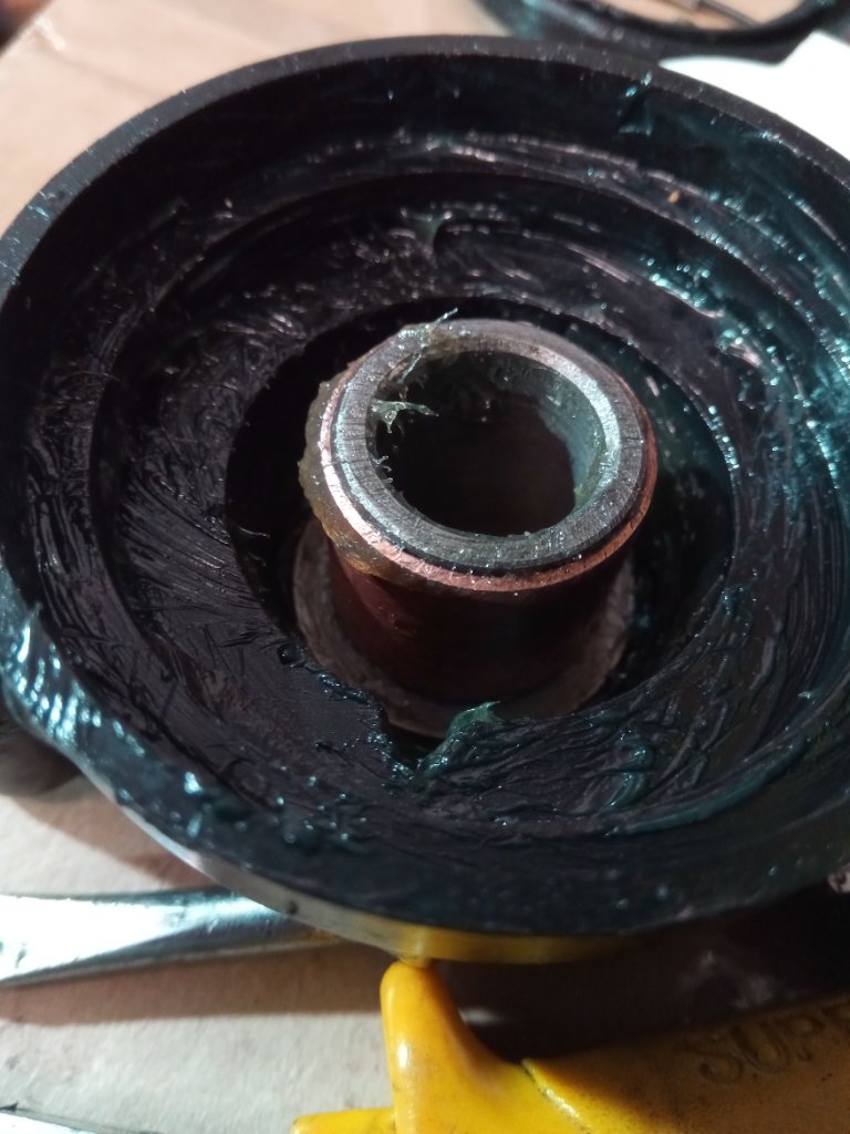

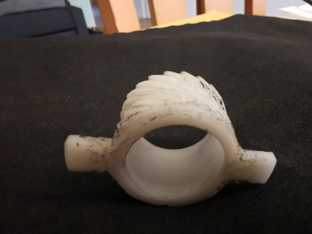

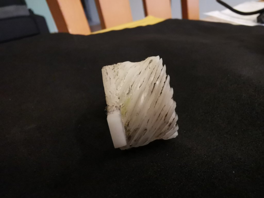

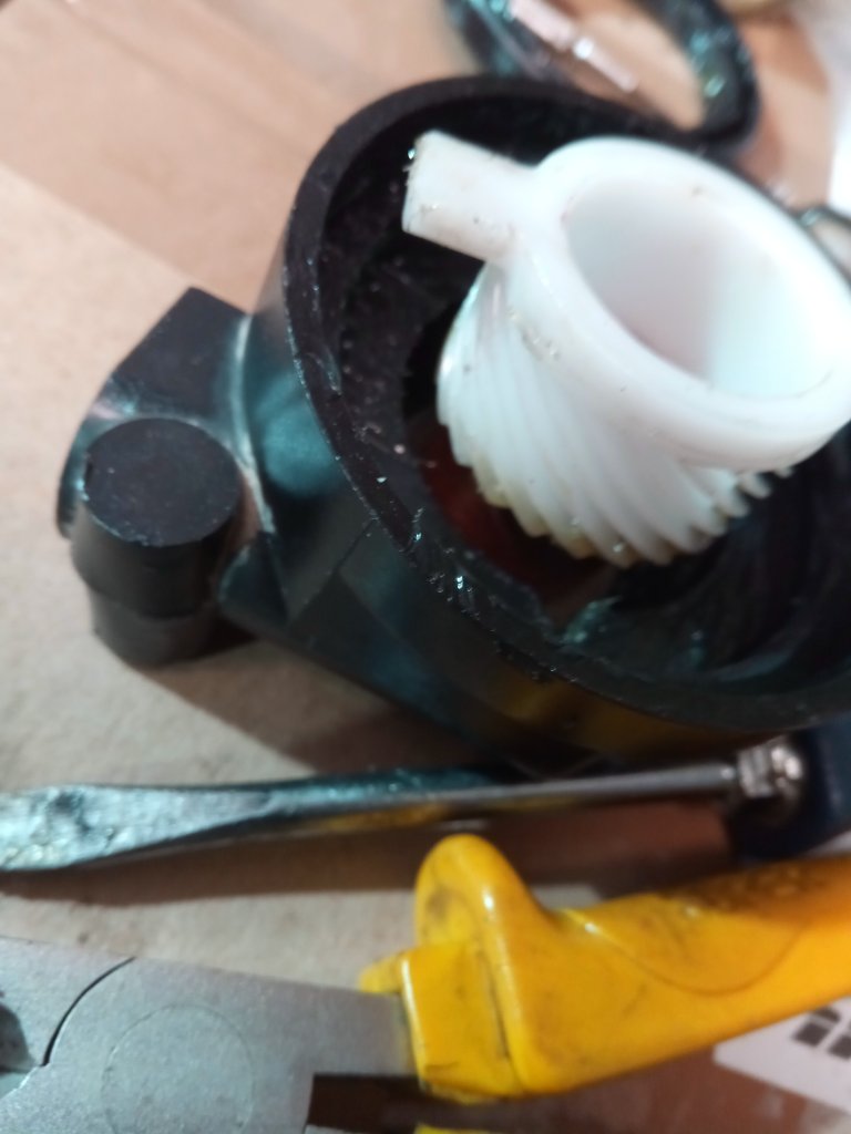

Moin zusammen,

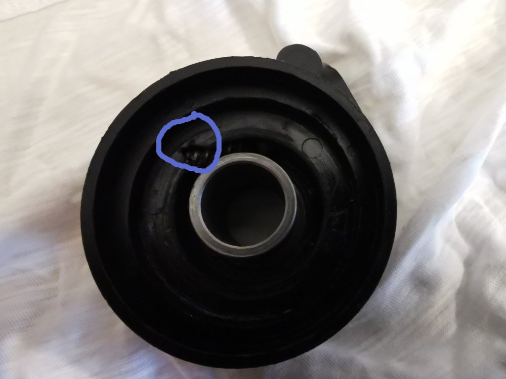

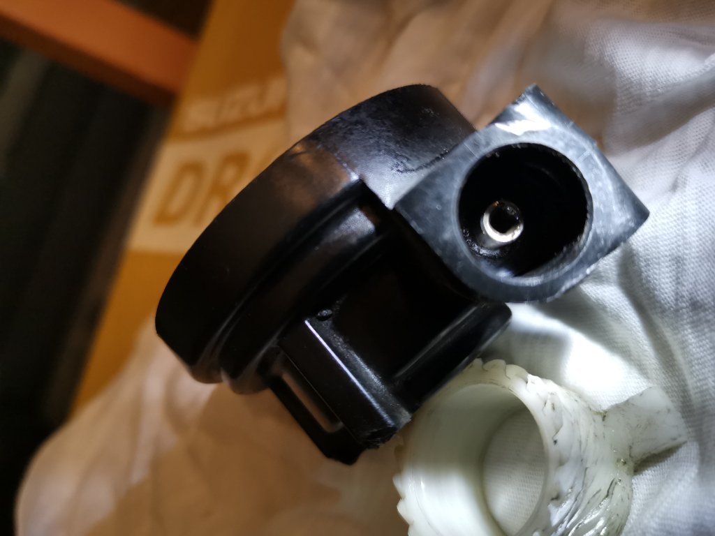

die SE vom Junior scheint die Antriebe zu fressen. Nun iss offenbar der 2. hinüber. Ok, den hatte ich gebraucht mit Welle für nen schmalen Taler aus den Kleinanzeigen. Wer weiß, wie der innen drinnen schon vorher aussah. Wie ich gelesen habe, sind die Antriebe der verschiedenen DR´s nicht gleich. Die Schnecken gibt es beim Forensponsor. Hat hier jemand schon Erfahrung gesammelt?
Am Gehäuse ist ein Stückchen abgeplatzt, das sollte aber nichts ausmachen. Bekommt man die Metallschnecke irgendwie aus dem Gehäuse raus, also zerstörungsfrei? Dort wo die Welle eingesteckt wird, ist eine Bezeichnung drauf und es könnte ein Simmering sein, muss aber nicht. Im WHB ist hierüber nichts beschrieben. Will da nicht mit Gewalt rangehen.
Hier die Bilder, die Kunststoffschnecke hats definitiv hinter sich.

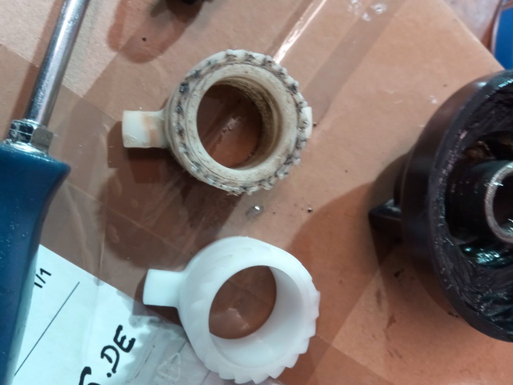

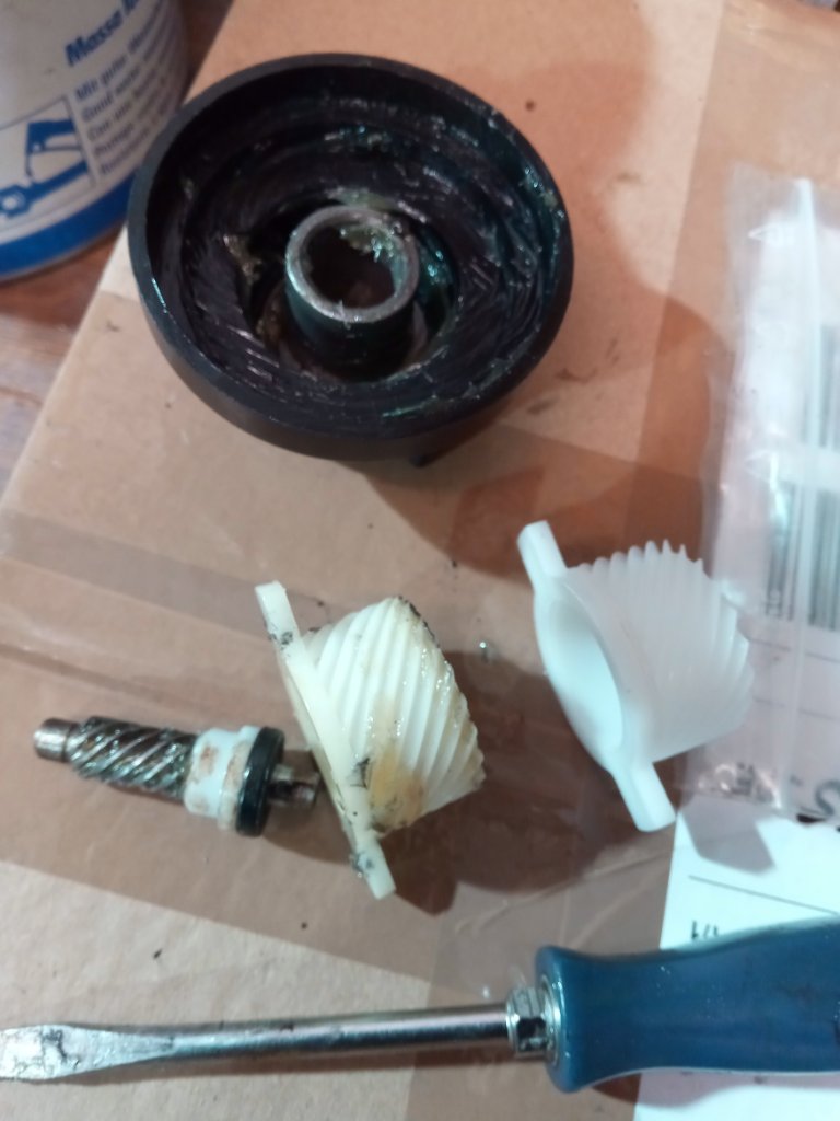

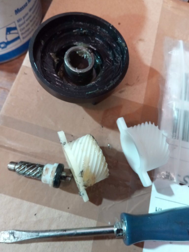

So,
nachdem mir Uli den Link geschickt hatte, war es leider zu spät. Nicht das es am Uli lag, vielen Dank nochmal für den Link, ich war einfach zu schnell. Kann manchmal vorkommen
Jedenfalls kamen heute die "Schneckcher" an. Heute ist der 24. bestellt wurden sie am 5. Februar. Lag unter Umständen auch ein bisschen an mir, da ich mit einer Verzögerung von ca. einer Woche, dem Lieferanten erst geantwortet hatte
Egal, es hatte mir nicht geeilt. Die Schnecken, die ich bei einem bekannten Lieferanten vorher bestellt hatte, waren quasi sofort da. Das ist schön, wenn man es dringend braucht.

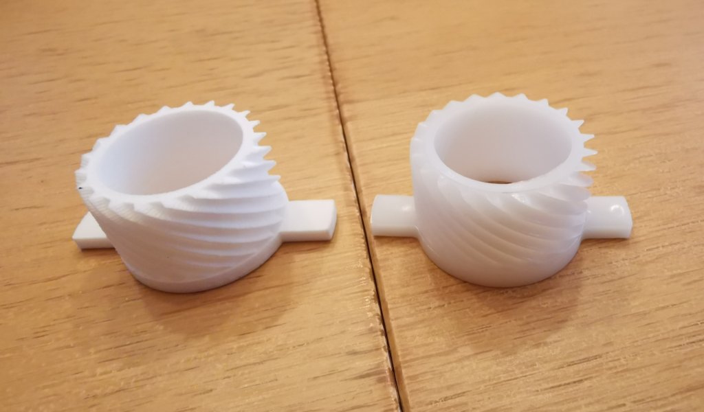

Nun habe ich jedenfalls einen Vergleich. Seht euch die Bilder an und findeet den Unterschied
Gruß vom Flachser
Noch ein P.S. an den Wolfgang. Hast Du schon was unternommen mit der kaputten Schnecke?
Gruß vom Flachser

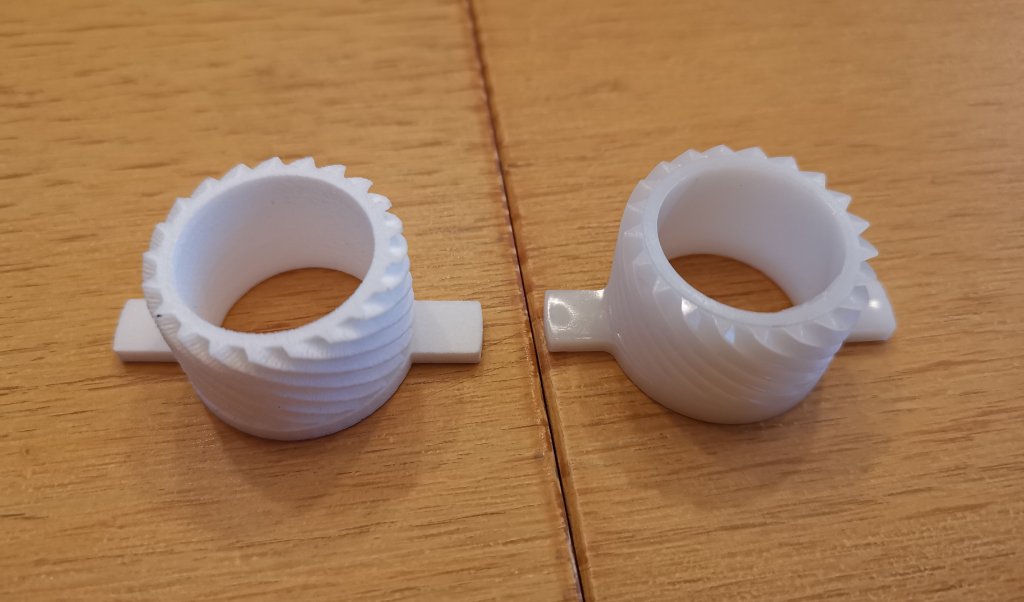

Re: Tachoantrieb 650 SE, SP46
Das eine ist wohl gegossen, das andere aus dem Vollen gefräst.
Ist da wohl der Innendurchmesser etwas unterschiedlich ??
- Beiträge: 6021
Von den Maßen her sind die identisch. Wie die hergestellt sind kann ich nicht sagen. Auf jeden Fall ist es unterschiedliches Material, wie es mir scheint. Werde sehen, wie lange das eine oder andere überlebt. Das rechte hat wohl der Uli schon verbaut und somit im Testbetrieb.
Eventuell täusche ich mich Stefan, aber kann es sein das die "Schneckscher" unterschiedliche Steigungen der Verzahnung haben?
Zum Bestimmen des Materials gibt es die Möglichkeit das Material durch eine Flammprobe zu einzugrenzen.
Dazu ein kleines Spänchen vom Kunststoff abschneiden, anzünden und wieder auspusten. Dann vorsichtig am Rauch schnuppern:
PE riecht nach Kerzenwachs,
PP oder ABS riecht fruchtig,
PVC stinkt nach Salzsäure,
PTFE brennt gar nicht.
Bei allen anderen Kunststoffen die es sonst noch gibt habe ich keine Tips parat
- Beiträge: 6021

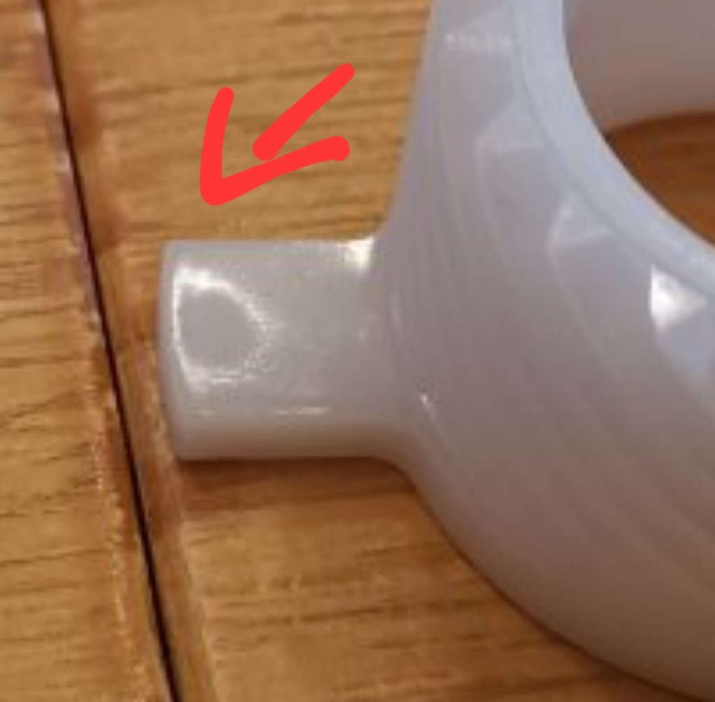

Wie erkennt man sowas? Wie meint Ihr ist der rechte gefertigt?
Das sieht wohl nur so aus. Müsste die wohl nochmal aus einer anderen Perspektive fotografieren.
Über die Haltbarkeit kann ich noch nichts sagen, vielleicht der Uli. Der Hauptunterschied ist zur Zeit der Preis.
Links für zwei Stück incl. Versand 43,59€ und rechts für drei Stück incl. Versand 18,66€
Die linken waren quasi sofort geliefert, die rechten dauerten ca. 3 Wochen.

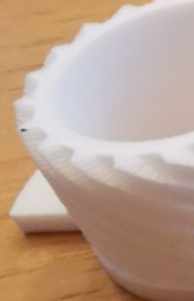

Beim 3D-Druck wird das Teil in Schichten von unten nach oben aufgebaut.
Wenn nun eine Schräge geformt werden soll, also wie bei diesem Zahnrad, dann erkennt man einen leichten Versatz zwischen den Schichten, da das Filament meist eine Mindeststärke hat, bzw. die Düse, durch die es gedrückt wird.
Es gibt viele verschiedene Druckverfahren mit Vor- und Nachteilen, aber das gängigste ist der Filamentdruck (da am günstigsten).
Das rechte Teil sieht nach Spritzguss aus.
Über die Art der Form lässt sich nur spekulieren.
Gefräst ist es auf keinen Fall!
Man sieht an den Laschen Einfallstellen, was typisch ist für Spritzguss bei etwas ungünstiger Materialverteilung (ggf. Anhäufung und dadurch Schrumpfung nach dem Ausformen) oder bei Flussproblemen im Werkzeug (Füllung). Da hat nämlich garantiert niemand eine Füllsimulation gemacht
