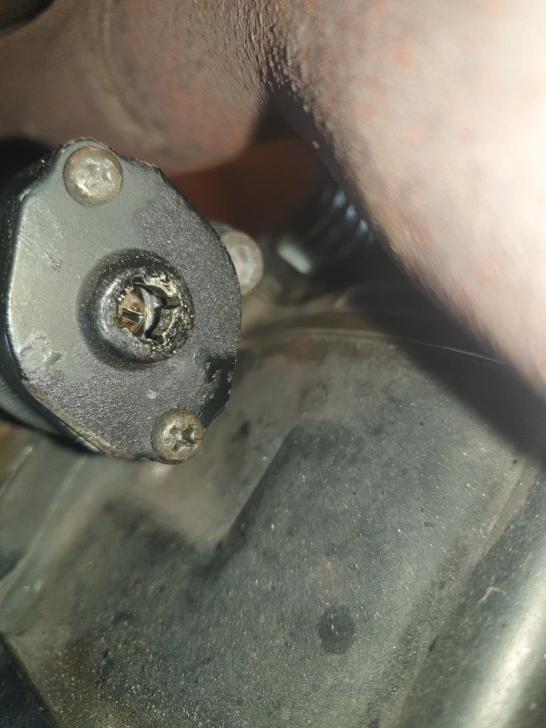

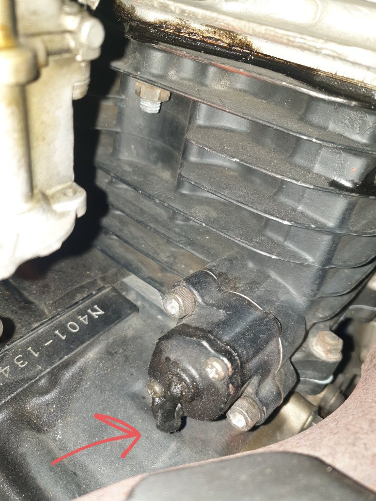

bei meiner DR löst sich langsam dieser Gummi-Tüddel auf...
Besonders bei langen Fahrten bei großer Hitze wird das Ding immer weniger. Der Tüddel löst sich erst auf, seit ich letztes Jahr einen größeren Kolben rein bekommen habe nach 50k km.
1. Was ist das für ein Bauteil?
2. Was ist der Zweck des Gummi-Tüddels?
3. Was kann der Grund für das Auflösen sein?
4. Muss ich reagieren? Und wenn ja, wie?

Das Gummi-Getüddel gehört dort nicht hin.
Mach das mal und guck nach, was sich darunter befindet.
Womöglich ist der Deckel kaputt und wurde „fachmännisch“ geflickt.

Das Gummikäppchen da auf dem Deckel des Steuerkettenspanners über der Spannschraube verhindert das Eindringen von Feuchtigkeit.

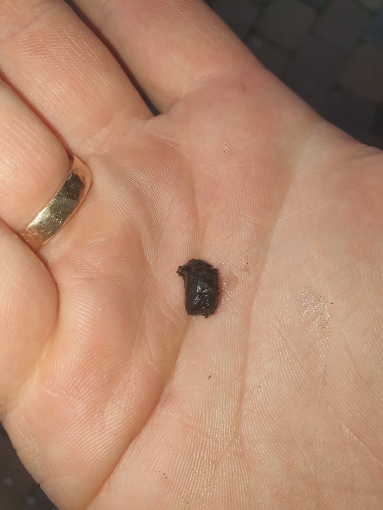

Ich hab den Tüddel jetzt mal rausgefriemelt. Der ist aus hartem Gummi gewesen.
Muss ich die Öffnung wieder irgendwie verschließen? Oder darf das offen bleiben (Schmutz, Hochdruckreiniger,...)?

Da gehört ne Gummiekapoe drauf 😉

Perfekt, hab den Tüddel online gefunden.
