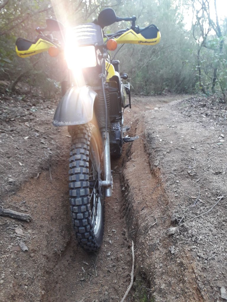

dodderer
Beiträge: 447
Wohnort: Brechen
Re: Offroad Handprotektoren
Beitrag von dodderer »
Moin
ich habe an der 43er einen anderen Lenker, breiter und höher. Da passt das mit den Polysport gut. Die sind aber hauptsächlich als Windschutz montiert, für die kühle Jahreszeit.
Aber an der KLR habe ich sie auch gefahren, und die hat oft auf der Seite gelegen. :mrgreen:
Da war einmal einer der schwarzen Spoiler hinüber, sonst nichts.

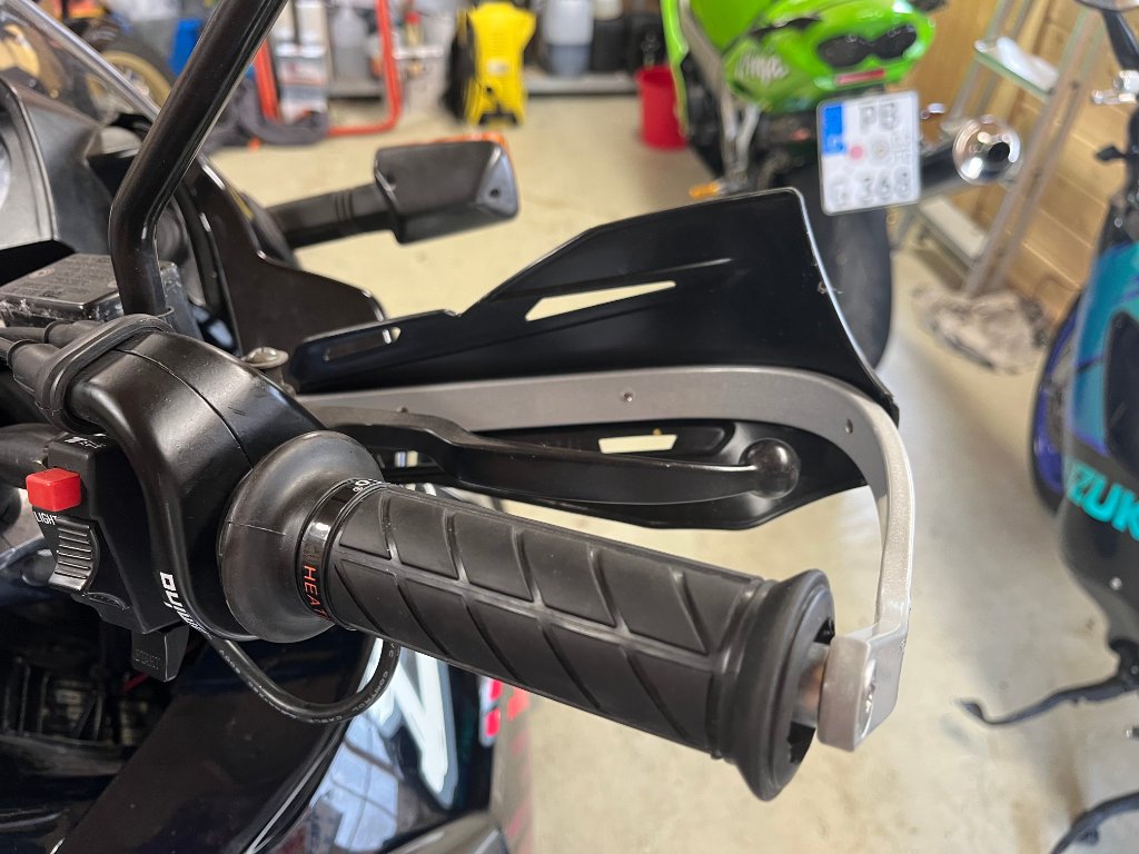

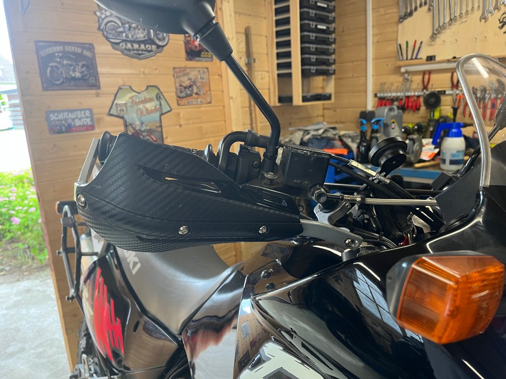

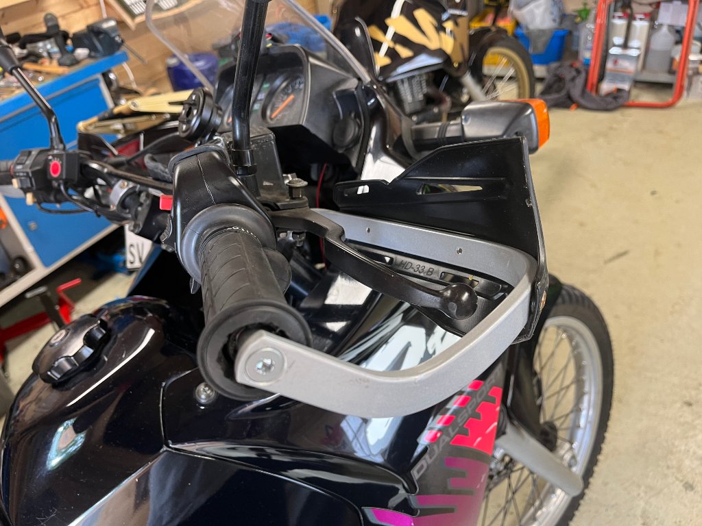

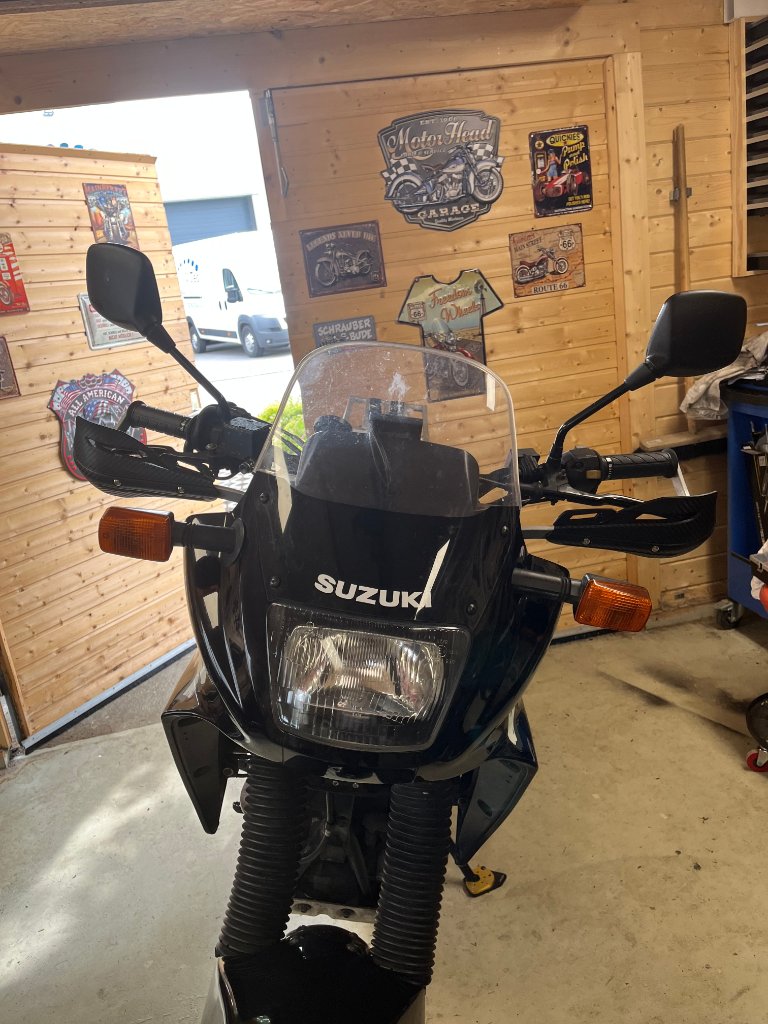

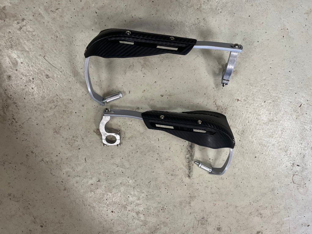

DonGiggal
Beiträge: 614
Wohnort: Bad Wünnenberg
Beitrag von DonGiggal »
Hallo Petra,
hab hier noch nagelneue Protektoren liegen die ich an meiner wegen TRW Lenker nicht verbauen kann.
Auf den Bildern siehst du sie montiert an der SP43B meiner Frau mit original Lenker.
Wenn du Interesse daran hast, meld dich per PN
Grüße Schorsch

Beiträge: 1237
Die Meinungen zum Handschutz gehen auseinander
bei geschlossenen Bügel bleibt man bei einem Sturz schon mal im Bügel hängen
und kann sich dabei die Knochen brechen
so geschehen letzte Woche auf der Breslau beim Justin
offene Protektoren bieten nur Wind und Steinschlagschutz
aber bei echten Einschlägen kann man sich die Finger zwischen hebel und Griff quetschen
ich fahre geschlossene Bügel, Barkbuster EGO, aber das muss jeder für sich entscheiden
der AluBügel ist immer der selbe
und die Handschalen kann man nach Bedarf auswählen
https://barkbusters.net/what-fits-my/suzuki/dr650se/
Beiträge: 1237
DonGiggal hat geschrieben: 27 Jun 2023 14:56 Hallo Petra,
Grüße Schorsch
das hier sind Barkbuster
DonGiggal
Beiträge: 614
Aynchel hat geschrieben: 03 Jul 2023 17:24
Grüße Schorsch
Das sind definitiv keine Barkbuster die ich bei der DR von Micah verbaut hab, denn 140€ hat das Paar nicht gekostet
