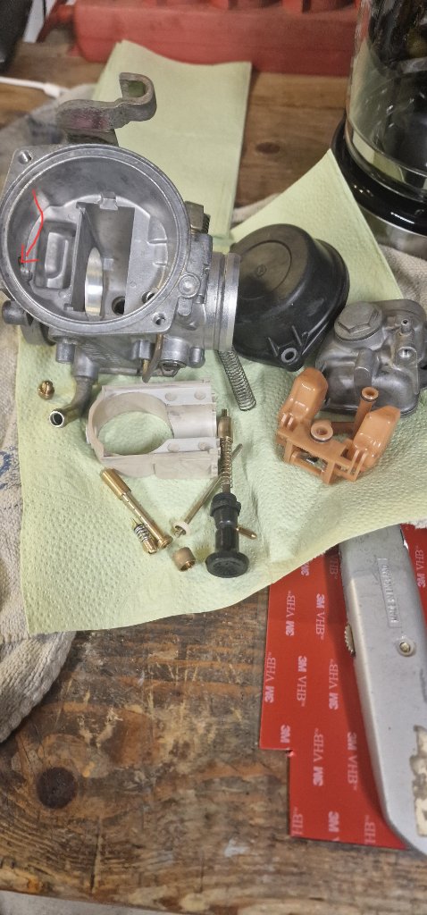

Sooo,
Habe den vergaser mal ausbgebaut und geguckt, ohne den deckel der membrane auf zu machen. Der schieber läuft super gleichmäßige auf und von selbt sehr gut zu ohne wiederstände oder ähnliches zu merken.
Dann habe ich alles wieder zusammen gebaut und habe eine probefahrt gemacht. Erst ist nichts aufgefallen bis ich dann im 3+ gang im unteren bereich richtig gas gegeben habe und dann war das problem wieder da. Jetzt kann ich zwar gut beschleunigen aber wenn ich abrubt gas gebe verschluckt sie sich immer noch. Werde nochmal gucken ob der benzinhahn genug durch lässt. Und eventuell den vergaser komplett auseinander bauen.
Was mir auch noch aufgefalleb ist, das sie falschluft an der welle der drosselklappe zieht. Habe da ein dichtring unter gesteckt aber das bringt wenig bis nichts....

Sooo,
Vermutlichen fehler gefunden......
War natürlich wieder ein einfaches ding mit zu viel kopf drum machen.... Dadurch wieder alles kaputt gedacht.
Oben über die Luftzufuhr der beschleunigerpumpe hat sich mal ein blatt hinein gezogen und da dann zerbröselt, wodurch dann der ganze vergaser voller kleiner Blätterstückchen war...
Ich höre nie wieder auf verkäufer wenn sie sagen VERGASER GEREINIGT.....
Muss die tage die gemsichschraube wieder ordentlich einstellen und mal bisschen fahren.
Falls wieder was auftritt melde ich mich.
Und danke für euro tips😊

JonasSneaker
Beiträge: 6
Registriert: 17 Sep 2023 14:06
Re: Verschlucken bei starken Gas geben
Beitrag von JonasSneaker »
Ich versuche er mal zu erklären😅
Wenn man den deckel der beschleunigerpumpe öffnetsieht man ja die membrane.
Wenn man dies membrane hoch nimmt hat sich ein blatt zerbröselt. Dieses ist dort bei einem anschluss der zum luftfilterkasten geht warscheinlich reingezogen.
Leider habe ich keine bilder mehr vom verdreckten vergaser. Aber der war voll mit Dreck
