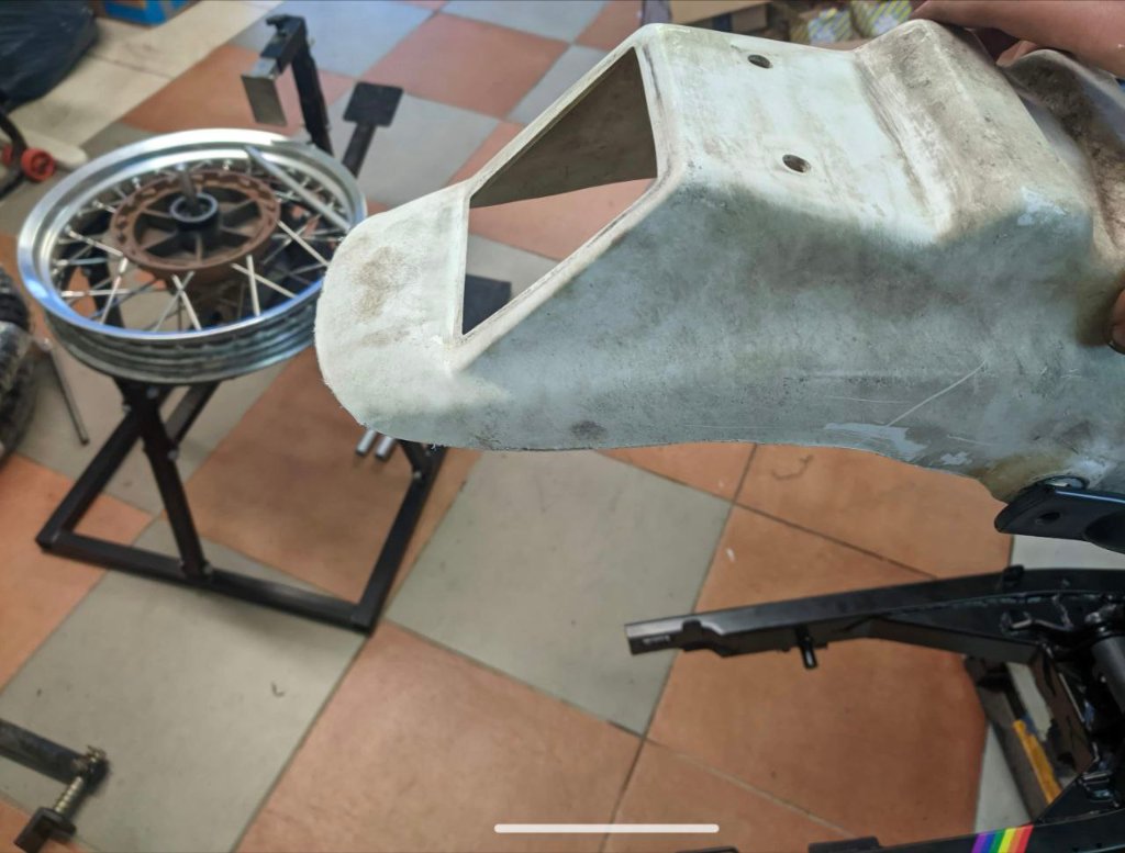

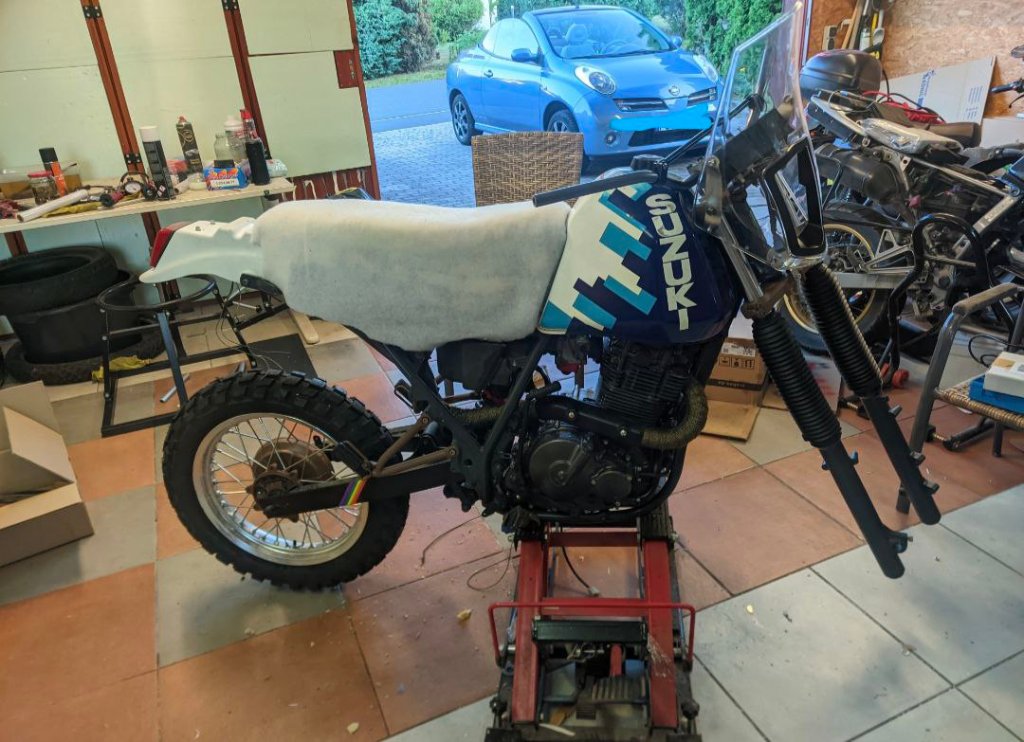

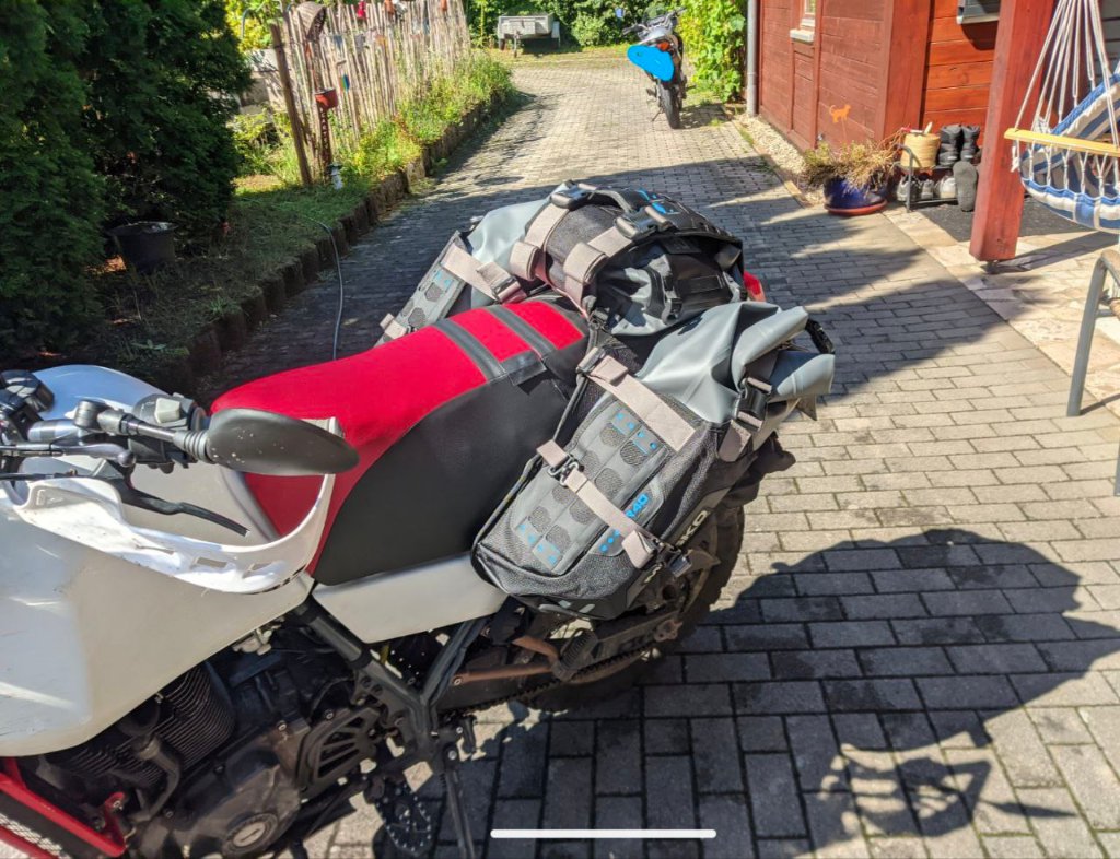

Meine DR hab ich komplett auf rackless umgestellt, ich fahre das Reckless40 von mosko. Die Sitzbankschale etwas angepasst damit die Sitzbank nicht mehr so eckig aussieht wenn der Gepäckträger fehlt. Du kannst auch die Plastikteile der SP44 anbringen, die schauen etwas moderner aus. Allerdings brauchst dann auch die neuere Sitzbank + den Tank.

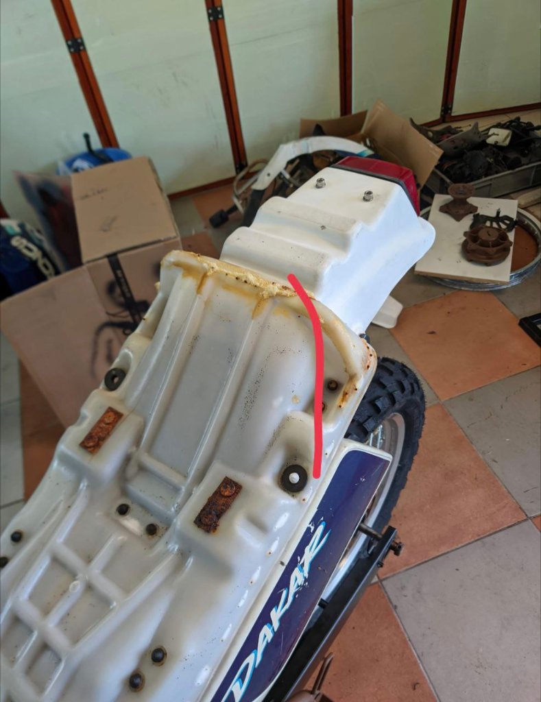

Den originalen Fender hinten kann man auch etwas modernisieren indem man die lippe wegschneidet / fräst. Sieht an meiner IMO ganz gut aus. Kann gerne später paar Bilder machen falls gewünscht :)

Hier das heck vor Reinigung / Lackieren mit entfernter Lippe
Die "Planung" vom Schnitt in der Sitzbankschale
Gesamtform mit der alten Sitzbank
Reckless40 mit der alten Sitzbank. So braucht man wirklich keinen Gepäckträger mehr :D

Sieht echt gut aus. Stolzer Preis für die Taschen. Hätte sowas auch noch gern für meine.

howard hat geschrieben: 03 Feb 2024 18:25 Sieht echt gut aus. Stolzer Preis für die Taschen. Hätte sowas auch noch gern für meine.
Ja das ist so das Problem mit den mosko Sachen... Die qualität ist aber immer absolut top notch, auch deren Kleidung (hab ich jedenfalls gehört, ist mir zu klein).
Das R40 will ich auf keinen Fall mehr missen.
