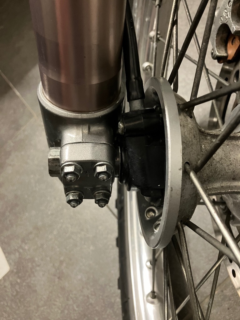

Hallo zusammen, also ich habe eine DR650, 19997 zweiter Hand gekauft bin damit einiges gefahren, die war stabil wie ein Zug auf dem Geleise und hat sich gut angefüllt. Ich habe jetzt bei Hessler die neuen Federn bestellt die Gabel ausgebaut Federn eingebaut und dann kam das zusammenbauen. Und jetzt kommt das Problem. :(
Beim Zusammenbau sah ich dass die linke Gabel unten etwa 2-3 cm nach links abweicht. Ich konnte also nicht einmal mehr die Achse eindrehen. Als ich dann die Gabel in den Clamps drehte und nach unten schaute, sah ich wie sich die Gabel nach links und rechts bewegte.
Gabelholme futsch? Ich habe dann die Gabel vorne so gedreht dass ich die Achse wieder einbauen konnte, das sah auch alles gut aus, aber wenn ich beim fahren die Hände loslasse dann geht die Maschine nach links und rechts, ist überhaupt nicht mehr stabil.
Was nun? Ich nehme an die Holme sind vom Vorgänger genau richtig gedreht worden damit die Maschine geradeaus fährt aber ich denke die Holme sind sicher verdreht. Frage: soll ich einfach so einstellen dass die Maschine wieder geradeaus fährt, oder soll ich die Holme versuchen auszutauschen? Kann ich die einschicken für einen Service? Oder besser gleich eine andere Gabel von einer anderen Maschine?
Ich bin aus Brüssel, ist ja nicht so dass ich da viele DR650 sehe… also wenn Ihr einen guten Mechaniker kennt so in der Region Aachen oder selbst in Belgien, lasst mich doch dass gerne wissen.
Gruss, David

Hi David,
ich befürchte Du hast an der Gabel was falsch zusammengebaut. Am linken Gabelholm, dort wo der Tachoantrieb sitzt darf, die Steckachse nicht zu sehen sein. Auch ist die Klemmung sehr merkwürdig. Was da zu sehen ist, ist definitiv nicht richtig.
Hast Du die Distanzhülse auf der anderen Seite richtig eingesetzt?

Hallo Thomas, Ja, die Distanz ist wirklich zu gross. Das ist der Effekt oder das Problem dass ich bemerkt habe. Wenn ich den Gabelholm drehe, dann wird die Distanz entweder noch grösser oder dann wieder kleiner. Sogar so klein dass das Rad nicht mehr zwischen die Holme passt.Ich denke deshalb dass beide meine Home sind gekrümmt sind :-(. Ja die Distanzhülse ist auf der anderen Seite richtig eingebaut.Dei Klemmung is in Ordnung, dass sieht nur komisch aus auf dem Photö, die ist nicht festgeschraubt.
Ich habe das Motorrad letzten Monat zweiter Hand gekauft und beim Test fahren ist mir nichts aufgefallen. War stabil. Aber jetzt, nach dem Ausbau der Holme dem Wechseln der Federn, habe ich bemerkt dass wenn ich die Holme drehe sich die Distanz auf der Seite der Achse ändert.
Also wenn dein Schwager auch DR 650 Mechaniker ist dann kontaktiere ich ihn gerne :) Dank für Deine Nachricht auf jeden Fall.

Hast du die Klemmung an den Gabelbrücken vielleicht schon festgezogen, bevor die Achse samt Rad drin war? Wenn ja, ist die Gabel einfach nur verspannt.

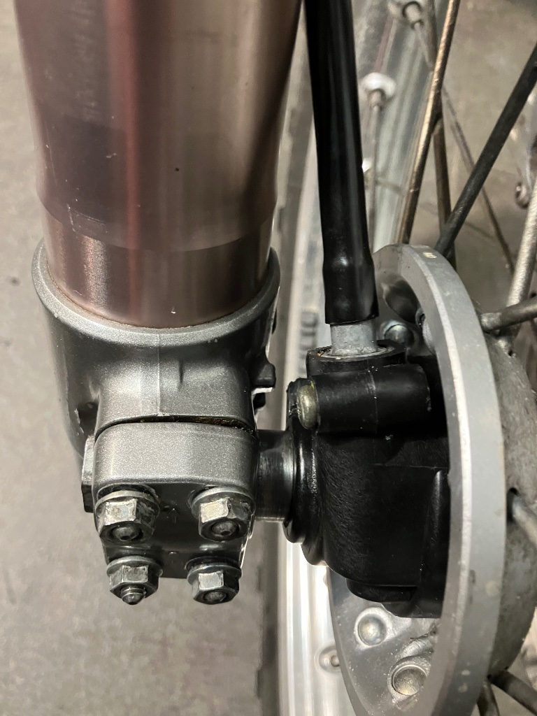

Wenn an der Achse wirklich alles stimmt: bau die Gabel nochmal aus, nimm die Faltenbälge ab und lege sie so auf eine möglichst ebene Fläche dass das gesamte Standrohr plan aufliegt, da sollte an keiner Stelle ein nennenwerter Abstand dazwischen sein. Vorsicht und vorher schön sauber machen natürlich wegen der Chorschicht. Drehe/rolle das Rohr über die Fläche, der Abstand zwischen Rohr und Fläche soll über den gesamten Umfang minimal und unverändert sein.
Roll auch die Vorderachse mal über deine Fläche.
Notfalls kannst du auch die beiden Gabelholme in entgegengesetzter Richtung hinlegen und die 2 Standrohre einfach gegeneinander legen und drehen.
Wenn die Gabel so verbogen ist dass du solche Probleme beim Radeinbau hast sollte das so deutlich zu sehen sein.
Falls nicht (bzw ich würde es sowieso in jedem Fall machen, schadet auf keinen Fall) versuche die Gabel zu entspannen.
Bei Stürzen oder grober Behandlung kanns passieren dass sich obere und untere Gabelbrücke gegeneinander leicht verdrehen und die Gabelholme dann verspannt und schief stehen.
Dazu Moped aufbocken, Gabel raus und die große Mutter auf der oberen Gabelbrücke lösen und nur mit den Fingern wieder fest drehen. Jetzt können sich obere und untere Gabelbrücke gegeneinander bewegen.
Dann Gabelholme rein, Klemmschrauben handfest, nur so dass die Holme nicht rausfallen.
Dann Vorderrad und Achse einbauen, untere Klemmschrauben anziehen, Moped ablassen und ohne Bremse zu drücken ein paar mal kräftig durchfedern. Die oberen Klemmschrauben minimal anziehen, so dass die Standrohre nicht mehr in der Klemmung wackeln können, aber noch nicht ganz fest sind.
Dann die Zentralmutter wieder festziehen (geht gut mit nem Schlagschrauber falls vorhanden, vor allem wenn der Lenker ab muss um an die Mutter zu kommen - sonst irgendwie gut gegenhalten und drauf achten dass sich die obere Gabelbrücke nicht wieder verdreht)
Zuletzt noch die Klemmschrauben der oberen Gabelbrücke wieder festziehen, jetzt ist alles wieder spannungsfrei ausgerichtet.

Hallo zusammen also herzlichen Dank für die Antworten. Also die Gabel habe ich schon so wie Beschrieben entspannt, Mutter der oberen Gabelbrücke gelöst und dann entsprechend die Gabeln entspannt. Und da steht also immer noch alles schief. Was ich nicht gemacht habe ist die Gabelholme auf einer planen Fläche prüfen. Ich denke das ist der nächste Schritt um zu sehen ob die wirklich verbogen sind aber ich kanns mir fast nicht anders vorstellen. Mache das und melde mich zurück. Einen schönen Tag euch allen.

So wie es aussieht sind die Holme verbogen. Man kann sie zwar wieder geradebiegen, und Profis machen das auch, man sollte aber wissen was man tut... Wahrscheinlich ist es nicht zu teuer, eine gute Gebrauchte zu bekommen.

Also ich habe es ausrichten können. Natürlich sind meine Standrohre wahrscheinlich nicht ganz gerade, aber ich habe sie so ausgerichtet, dass ich wieder freihändig fahren kann und die Maschine fährt Gerade aus und ist stabil! Wie?
In der jetzigen Rohrposition fuhr das Motorrad stark nach rechts (kippen nach links) wenn man den Lenker losließ. Nun habe die Position der beiden Rohre markiert. Dann habe ich beide Rohre nach rechts gedreht, vielleicht 45 Grad. Testfahrt: Es ist noch schlimmer, das Motorrad dreht schwer nach rechts. Jetzt habe ich beide Rohre um 45 Grad von der ursprünglichen Position nach links gedreht. Probefahrt: Fast gut. Weitere 5 Grad nach links: Total stabil. Wahnsinn! Nun noch mal alles aufgemacht, entspannt, eingefedert, und dann alles nach Anleitung anziehen. Siehe Bilder.
Hat mich 45 Minuten gekostet. Ich habe die Standrohre für die Tests nicht vollständig angezogen und die Achse und das Rad nicht entfernt, um die Rohre zu drehen. Aber die Maschine war aufgebockt. Vom Drehen der Stand Rohre bis zum Testen auf der Straße ging also nur 10 Minuten.
Die Frage stellt sich natürlich: kann man mit solchen Standrohren noch fahren? Oder muss da wirklich das Standrohr gewechselt werden. Optisch sind die Rohre in keinster Weise beeinträchtigt. Ich denke, dass diese Rohre schon 20 Jahre (1997) gefahren wurden und daher nicht mehr so gerade sind. Was denkt Ihr?
Auf jeden Fall eine Lehre, dass ich immer die Position der Rohre markieren würde, bevor ich die wieder demontiere.
Anmerkung: Bevor ich das alles gemacht habe, habe ich überprüft, ob das Hinterrad gerade ist, indem ich auf beiden Seiten den Abstand zwischen den Mittelpunkten der Hinterachse und den Drehpunkten am Rahmen gemessen habe. Es war genau dasselbe, also nahm ich an, dass das Hinterrad gerade ist.
