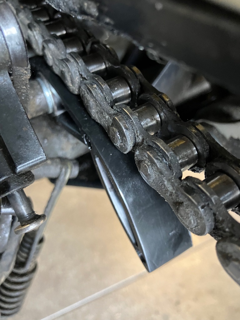

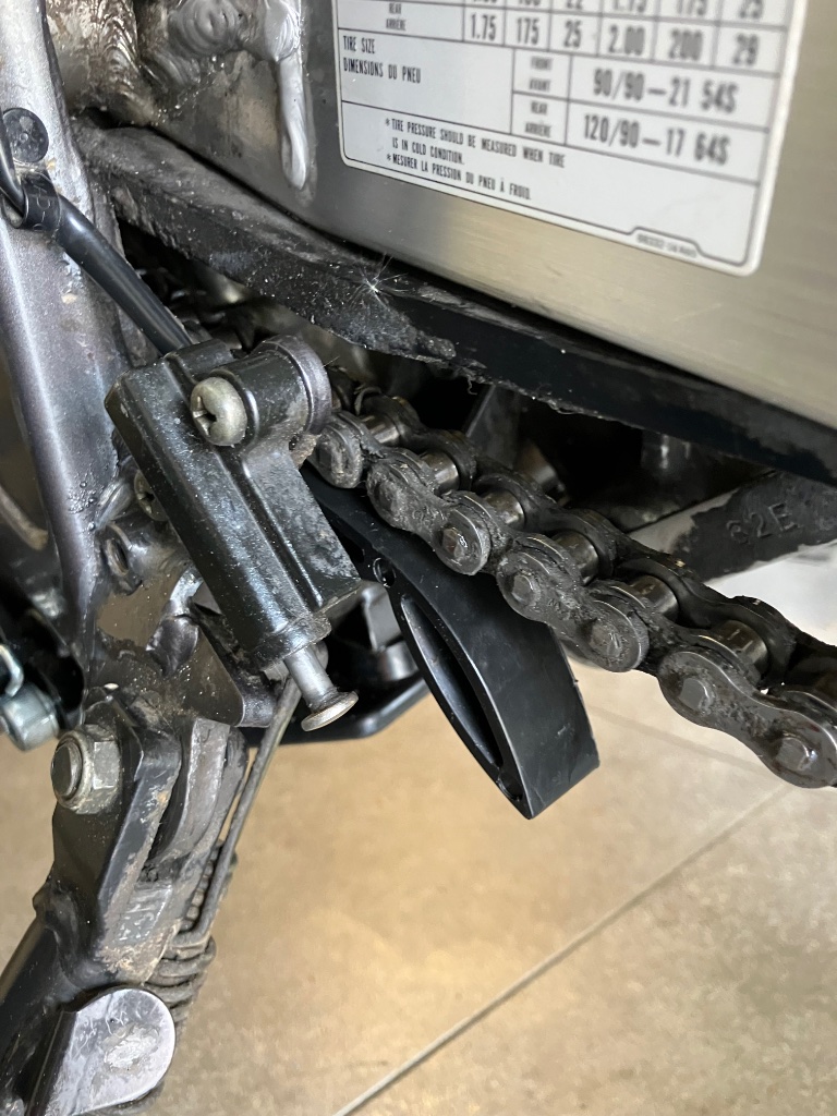

Hallo zusammen, hat jemand Erfahrung mit der oberen und unteren Kettenrolle, das heisst mit den Ersatzteilen von Hessler? Ich habe dir jetzt eingebaut, aber das sieht irgendwie komisch aus. Ist jemand mit diesen Ersatzteilen seit einiger Zeit unterwegs?

Seit über 10 Jahren und einigen zigtausend km an der Big, an der V-Strom auch - läuft, besser als original.
Du könntest evtl versuchen (man siehts auf dem Bild nicht so genau) die Schiene mit Unterlegscheiben noch etwas schöner mittig zur Kette zu kriegen.
An der SE hab ich das Pendant von Tigerparts weil ich da eh grade was anderes bestellt hab, nicht ganz das gleiche Teil, aber ähnlich, tut bisher auch.
Die obere Kettenrolle an der SE kann man wohl weglassen (kurze Schraube blind eindrehen zum Gewinde verschließen), der Rahmen ist an der Stelle recht dünn und das Gewinde nicht durchgängig mit Buchse sondern nur durch eine Lage Blech. Da reißt die Kette schon mal die Rollen/Schienen samt Halterung ab. Probleme ohne die Rolle gibts aber scheinbar nicht, bei meiner war die Halterung schon ab - hab einfach das Loch verschlossen und keine weiteren Probleme.

Habe auch die Gleitschienen vom Hessler verbaut nachdem sich die obere Rolle meiner SE verabschidet hatte. Mit großen V2A Distanzscheiben mittig zur Kette montiert funktioniert das seit 3 Jahren ohne Probleme. Soweit ich mich erinnere sind die Gleitschienen orginal von KTM

Hab die Führungen auch an meiner dran. Funktioniert ohne Probleme.
Verstehe gerade nicht, was dein Problem ist. Kannst du das bitte näher erläutern?

hab bei der Beta festgestellt, dass mit dem Gleiter die Kette anders gespannt werden muß als mit der Rolle.
Hier nochmal das Bild der SE
Der Gleiter hat einen anderen Radius als die Rolle und spannt daher beim Ausfedern die Kette anders.
Die Beta zog ich per Spanngurt runter um die Welle und Achsen in Flucht zu bringen um die Kette (im sicheren Bereich)
kürzestmöglich einzustellen.
Als ich den Spanngurt öffnete hatte die Kette keinen Durchhang 25-40mm (Handbuchmaß) - wie bei Verwendung einer Führungsrolle, sondern war straff gespannt...
Geht also so nicht.
Von daher erstmal austesten wie die Kette gespannt werden muß, sonst ist sie im Betrieb zu lose und schlägt.
