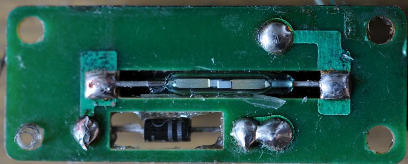

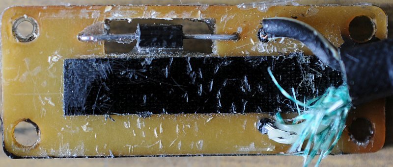

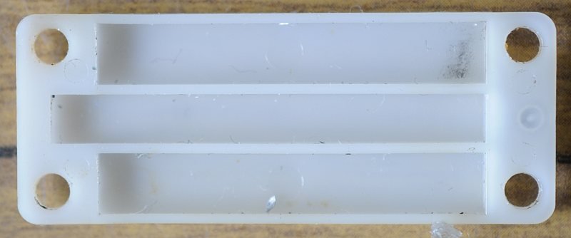

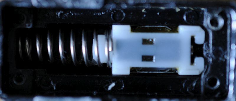

Hier noch Bilder der Innereien.
Die von der Vergussmasse befreite Platine
Das Weisse ist ein Gleitstück mit eingebautem Magnet
Dieses Teil liegt zwischen Platine und Magnetschieber
Unterseite Platine mit altem Reedkontakt

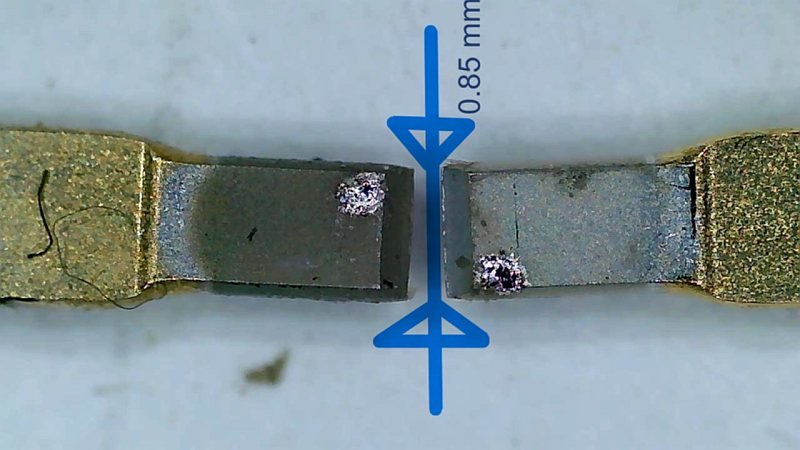

So sehen die ursprünglich verschwseissten Kontakte aus

ich kenne das Phänomen aus der Sicherheitstechnik. Für manche Anwendungen nutzte man diese Reedschalter im Aussenbereich jedoch für Ströme < 100mA.
Werden die Glasröhrchen stark mechanisch belastet, werden diese mit der Zeit undicht und die Kontakte verbrennen. Vermeiden kann man dies bedingt in dem man einen Kondensator parallel schaltet oder die sogenannte Löschdiode einsetzt. Eigentlich kenne ich den Kondensator von der Zündanlage meiner NSU-Max. Hat ein bisschen gedauert bis ich damals dahinter kam warum der Kontakt ständig verbrennt. Irgend ein Witzbold hatte den einfach ausgelötet.
