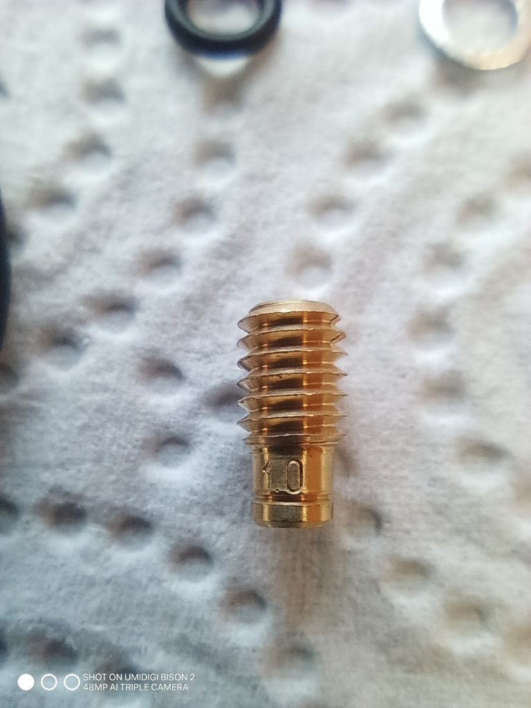

Hallo !
Ich habe ja eine SP46 und wollte dieser einen neuen Vergaser - Reparatusatz gönnen von All-Balls.
Nun ist da eine Düse im Set enthalten, welche ich im Vergaser nicht finde; die Anleitung für die Vergaser-Revision habe ich mir durchgelesen, aber dort wir nur die Hauptdüse, sowie die Leerlaufdüse erwähnt.
Kann mir jemand sagen, wofür die ist, und wo sie im Vergaser sitzt ?
Vielen Dank im voraus.
Gruss
Thorsten

Pilot Jet, #5:
https://www.cmsnl.com/suzuki-dr650se-19 ... FIG10.html
Müsste von der Luftfilterseite in den Vergasertrichter geschraubt sein.

Spontan würde Ich sagen LLD :D
