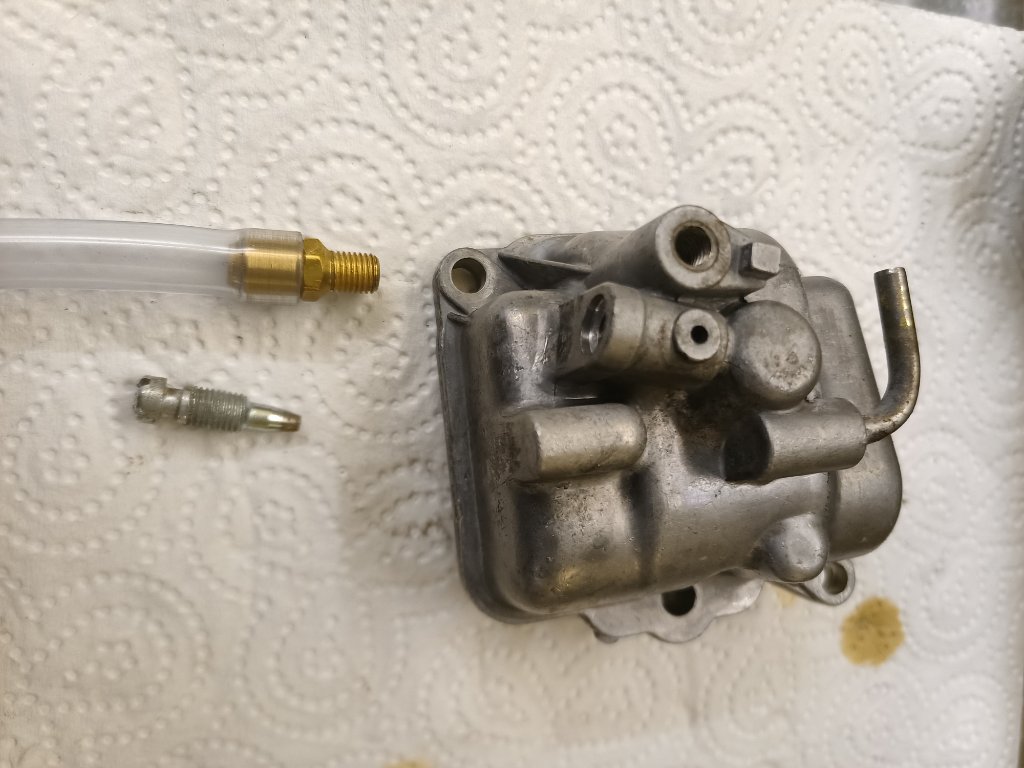

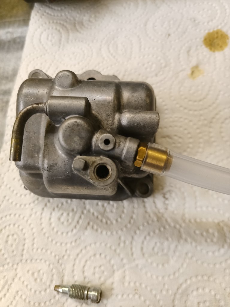

Ich habe mir von einem Mitglied hier aus dem Forum eine Einstellhilfe für den Schwimmerstand an meiner DR 650 SE mit originalem Vergaser besorgt.
Da wird ja die Ablassschraube entfernt, und durch eine Gewindehülse mit Schlauchanschluss und Klarsichtschlauch ersetzt.
Dann soll der Schlauch am Vergaser hochgeführt und mit einem Kabelbinder oder ähnlichem fixiert werden.
Als nächstes soll der Motor im Standgas laufen gelassen werden (1200-1400 u/min), das Motorrad waagerecht hingestellt werden, und dann soll man die Höhe des Benzinstandes im durchsichtigem Schlauch messen. Dieser soll in etwa 3,5 mm unterhalb der Trennfuge vom Vergaser liegen.
Mein Problem: Wenn ich die Ablassschraube entferne, und gegen die Gewindebuchse mit Schlauchanschluss (und durchsichtigem Schlauch) austausche, und dann Benzin in den Vergaser laufen lasse, dann läuft der Sprit sofort nach unten wieder heraus; ursächlich dafür ist die Bohrung für den Benzinablass in der Schwimmerkammer.
Normalerweise deckt die Ablassschraube die Ablaufbohrung ab. Die ersatzweise eingeschraubte Gewindebuchse deckt diese Bohrung aber nicht ab, so, dass das Benzin dort sofort wieder hinausläuft.

Ablassschraube mit intaktem O-Ring wieder einsetzen
3mm Messingrohr in das Ablaufloch einkleben
JB Weld ist benzinfest, Uhu Plus ist es nicht
Dort den tansparenten Schlauch aufstecken

Also die Ablassschraube hat keinen O-Ring, sondern dichtet an der Spitze durch einen Konus, welcher sich in das Gegenstück im Schwimmerkammerdeckel einfügt.
Wenn ich die Ablasschraube wieder montiere, so ist die Bohrung für den Benzinablass ja abgedeckt, daher würde mir die Variante mit dem Messingröhrchen nichts bringen, da dort bei eingedrehter Ablasschraube ja kein Benzin mehr hingelangt. Eine Alternative wäre vielleicht anstelle der Ablasschraube eine kurze Madenschraube mit Dichtring einzudrehen, so, dass der Kanal zum Ablassen frei bleibt.
Da ich so etwas hier mit Sicherheit nicht bekomme, so habe ich einen anderen Weg gewählt:

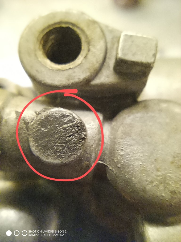

Ich habe die Ablassbohrung mit J-W Weld (2-K-Metall-Kleber) verschlossen.
Wenn das Zeugs durchgehärtet ist, und ich den Vergaser wieder montiert habe, so kann ich dann ja nach Entfernen der Ablasschraube und der Verwendung des Fittings mit Klarsichtschlauch das Ergebnis der Schwimmereinstellung überprüfen.
Den Ablass habe ich ohnehin in neun Jahren noch nie benötigt, könnte aber nach dem Abnehmen des Schwimmerkammerdeckels die Bohrung leicht wieder aufbohren, falls von mir gewünscht.

Eigentlich isses so wie Aynchel schrub.
Röhrchen in den Ablauf kleben, Schlauch drauf.
Die Schraube mit dem Konus, nicht O-Ring, ist normal.
Die wird nicht rausgeschraubt, sondern nur soweit geöffnet, dass es aus dem Ablauf suppt.

2 und 4 mm gibt's als Meterware bei Toom, Obi, Bauhaus
3mm bei Modellbauleuten.
Ich würde zu aufbohren + 4mm tendieren. Der dann innen dickere Schlauch gibt den Stand besser wieder.
(Wegen Kapilarwirkung)

den Ablauf zu verkleben ist eine schlechte Idee
denn der ist nicht nur zum Entleeren des Versagers notwendig
sondern dient auch als Überlauf
wenn zB. das Schwimmernadelventil nicht schließt
oder der verkackte O Ring des SNV Messinggehäuse mal wieder undicht ist
wenn es dann nicht ausm Überlauf raus kann flutet es den Motor
