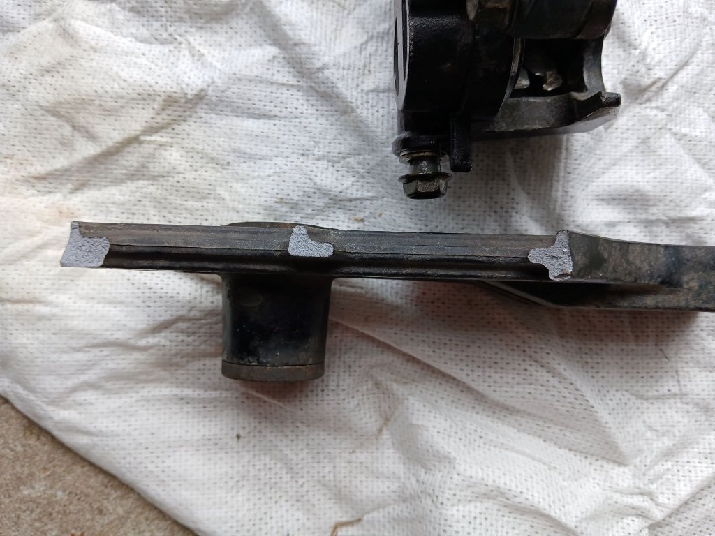

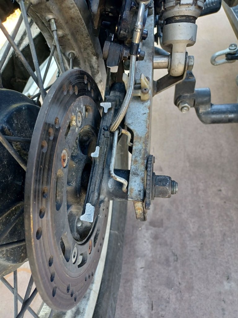

Mopped angemacht, 250Meter gefahren, leicht gebremst, dann komische Geräusche, Ursache siehe Bild :shock:

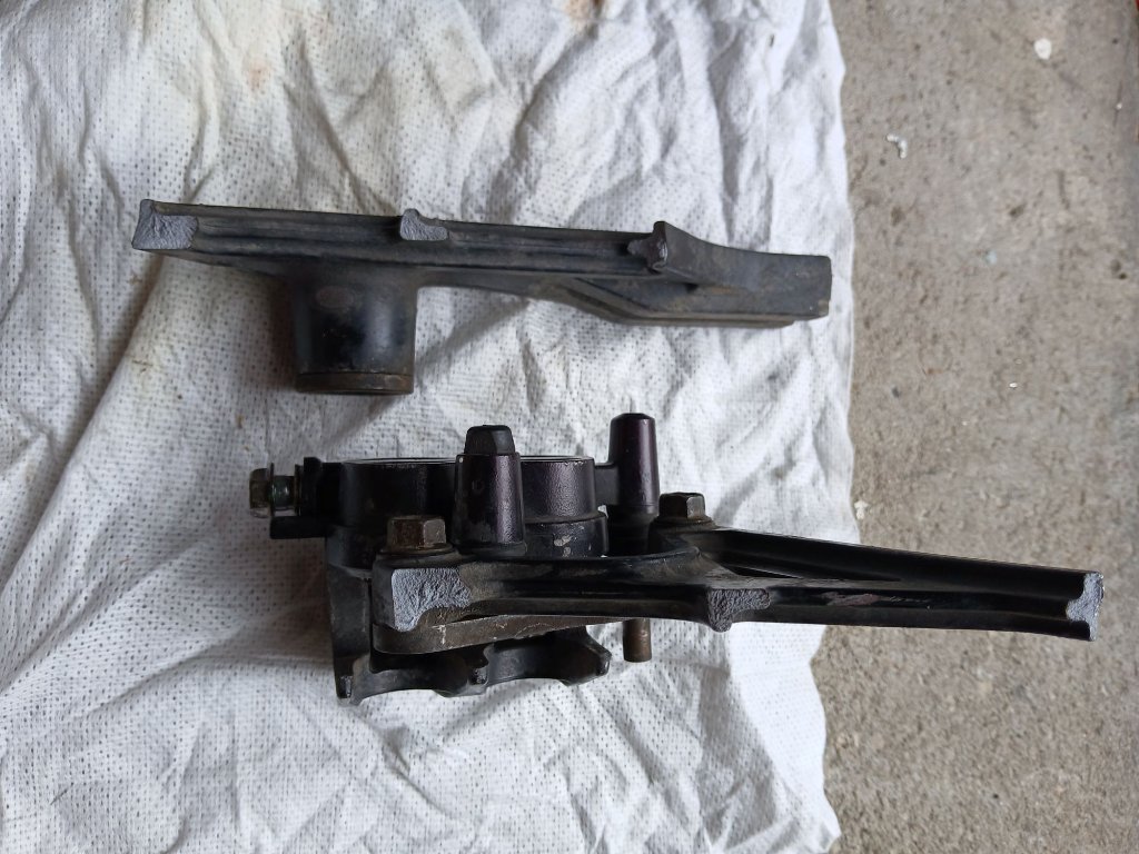

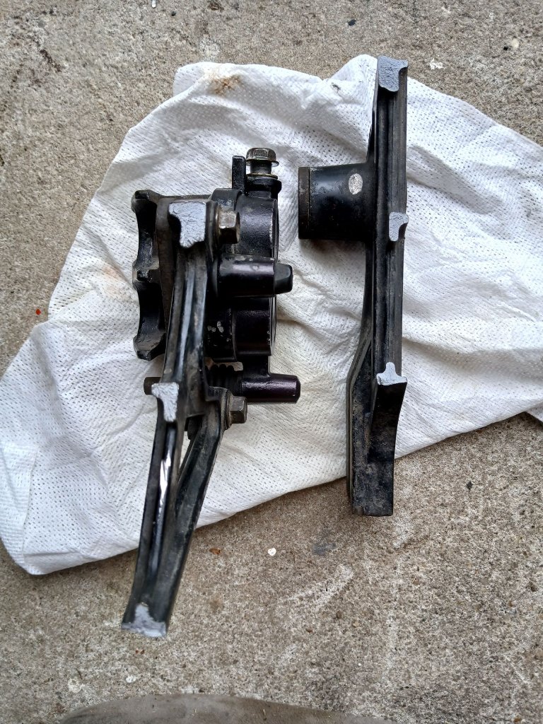

Du kannst ja mal ein paar Detailfotos von der Bruchfläche einstellen. Da sieht man ob es ein Dauerbruch oder ein Gewaltbruch ist...

So, heute neuen Bremssattel und neue Beläge drauf gemacht. Alles wieder gut.
Zum Hergang: Das Motorrad stand vorher gute 4 Stunden auf dem Anhänger und wurde nach Titisee gezogen. War dort zum Arbeiten, und wollte nach Feierabend den Hochschwarzwald erkunden :D . Hat hat nicht geklappt :(
Es waren ja nur ein paar 100 Meter, bis die Halterung gebrochen ist. Da ein Bremsbelag deformiert war, und die Beläge lose waren, und der Sicherungsstift nicht mehr da ist denke ich, dass Selbiger sich verabschiedet hatte, warum auch immer. Gestützt wird diese Theorie für mich dadurch, dass an den Durchführungen des Sicherungsstiftes keinerlei Spuren sind. Auch waren ja nach dem Bruch die Beläge aus der Zange raus, bzw. nur an der Achse zur Durchführung des Belages fest. Ob ich das verbockt habe, weil ich die Sicherung nicht (richtig) reingemacht habe, oder aber die Schaukelei auf dem Anhänger da was mit zu tun haben kann, das werde ich wohl in diesem Leben nicht mehr erfahren.

Da die Bruchstellen alle gleich frisch aussehen würd ich es für gut möglich halten daß der Sattel auf dem vorhergehenden Transport seitwärts mit Last beaufschlagt wurde oder daß eine stoßweise Vorschädigung erfolgt ist. Dafür würde man eventuell am Sattel Anschlagspuren finden wenn man ihn untersucht. Ich denke schon daß es das wert ist angesichts der Gefährdung der Ursache auf den Grund zu gehen.

DR500 hat geschrieben: 02 Jul 2025 10:01 Du kannst ja mal ein paar Detailfotos von der Bruchfläche einstellen. Da sieht man ob es ein Dauerbruch oder ein Gewaltbruch ist...
Da sieht man keine Rastlinien, das ist auf ein mal durchgebrochen, oder zumindest ists eine ganz frische Vorschädigung. Ich tippe auch auf seitliche Belastung beim Transport, irgendwie...
