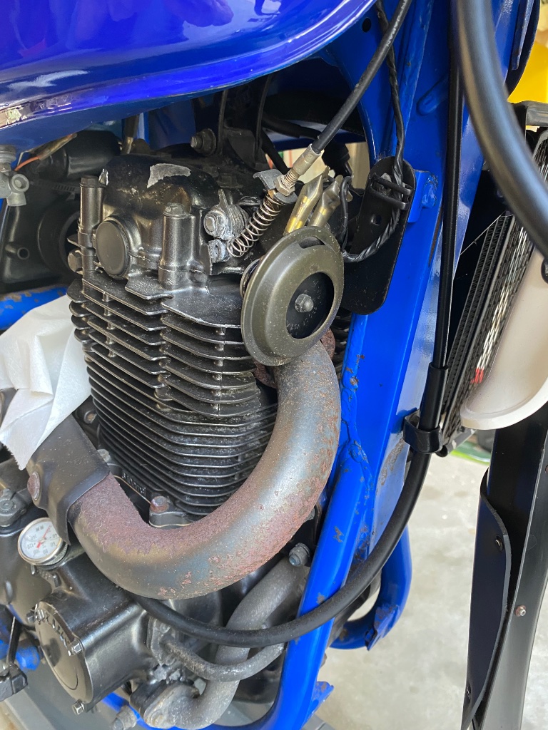

Sehe ich richtig, ist der Motorblock kommplett schwarz?
Ist das bei der 650er so?
Oder seit der Restauration 15tkm gefahren?

Ja, 41 ist er schwarz

Ich schließe mich allen Vorrednern nahezu an!
Doch dazu noch mein Senf:
- da hat sich jemand -wie Ulf schon schrubte- unglaublich viel Mühe gemacht, die Mühle auf Hochglanz zu bringen! Sollte der Tachostand stimmen, wurde wirklich wenig gefahren, für 115 tsd. steht sie -oberflächlich betrachtet- aber einfach zu gut da! ...ist vielleicht wie bei Wein: je aufwändiger das Etikett, desto mieser die Plörre...
- der Motor der 41er ist von Hause aus anthrazit! Wurde also entweder neu lackiert, oder ersetzt und stammt dann aus einer 42er RS!
- neben allem anderen: die Gummis angucken! (schrieb auch Ulf!) Griffe, Schalthebel, Kicker u. Faltenbälge, letztere auch gerne mal von unten hochdrücken...sagt mehr als 1000 Worte!
Die üblichen Kickerlitzchen der 41er sind u.a. der 3. Gang, denn wenn der hin ist hörst Du das auf jeden! Sollte er noch voll da sein kann's sein dass er hält, oder auch nicht...
Original-Auspuff ist sehr rostanfällig! Auch hier wurde entweder mit (Ofen-) lack aufgehübscht oder er wurde tatsächlich zeitig eingemottet und vorübergehend durch was anderes ersetzt...
- die Blinker scheinen mir nicht die originalen zu sein!
Ankicken, Proberunde drehen, auch mal Hahn aufreissen und bis in den 5. hochschalten...wenn bei der Kupplung das Rutschen anfängt, dann am ehesten beim aufdrehen vom 4. in den 5.
Ansonsten das übliche: Lenkkopf, Rad- u. Schwingenlager checken, nach Ölundichtgkeiten suchen(>Zyl. Kopf/Haube), Tankfalz, Auspuff> Rost? Bremsen: Scheiben (Grat am Rand fühlbar) Beläge, Bremssättel inspizieren: wie sieht der Bolzen der Belagsaufhängung aus> Rückschluss auf Laufleisteung!
Hee, ...und sie hat einen Hauptständer!

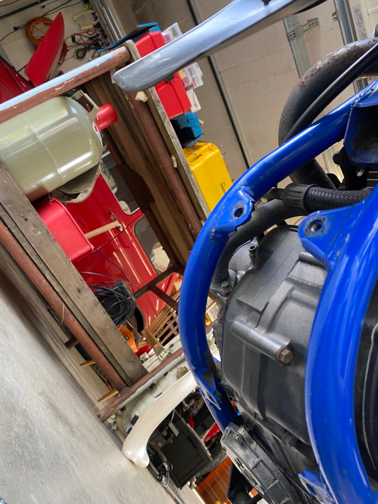

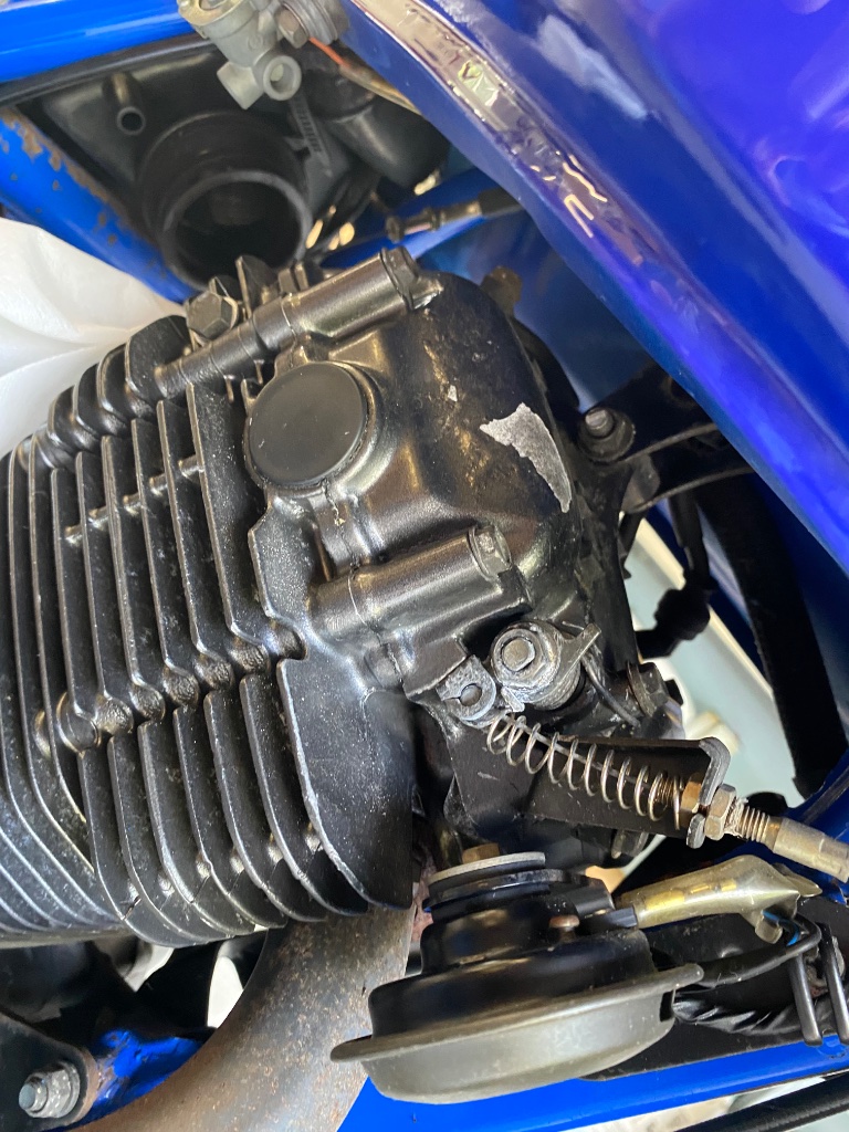

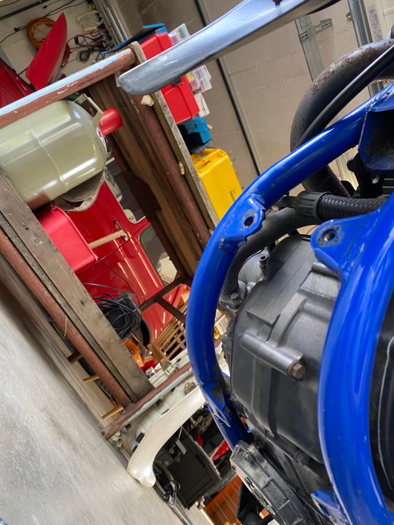

Ich würde anhand der Bilder davon abraten solche Urteile zu fällen sondern die Farbe in echt begutachten. Beim Übergang Zylinderkopf-Ölleitung ist jedenfalls erkennbar, dass der Motor heller ist als die schwarze Ölleitung. Das könnte schon gut Anthrazit sein, was aufgrund der Lichtverhältnisse oder irgendwelcher Filter bzw. Bildoptimierungen von Smartphones dunkel wirkt.uli64 hat geschrieben: 10 Jul 2025 16:32 - der Motor der 41er ist von Hause aus anthrazit! Wurde also entweder neu lackiert, oder ersetzt und stammt dann aus einer 42er RS!

Hast du zugeschlagen, oder Bilder bei der Besichtigubg gemacht?
Die Feder beim Choke verstehe ich nicht, aber der Motor ist Anthrazit.
