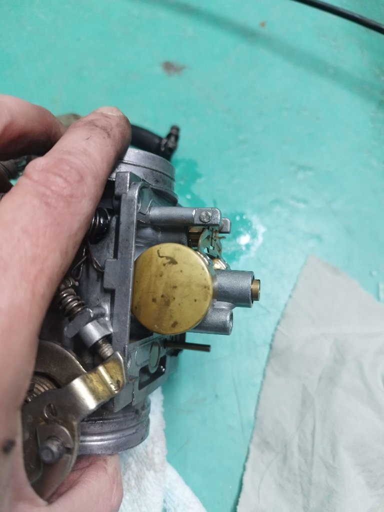

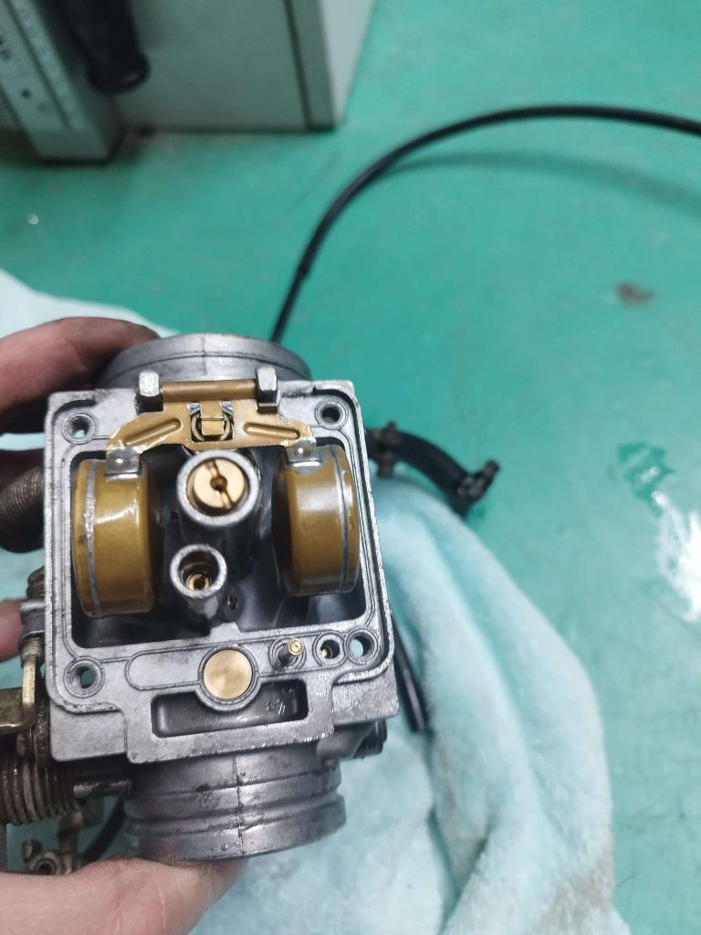

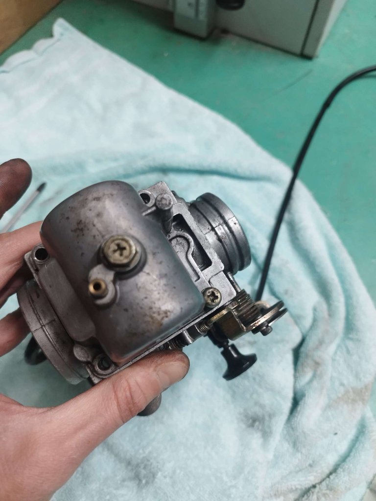

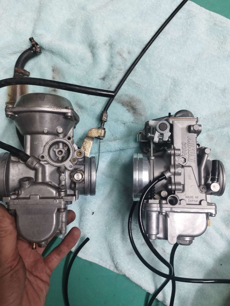

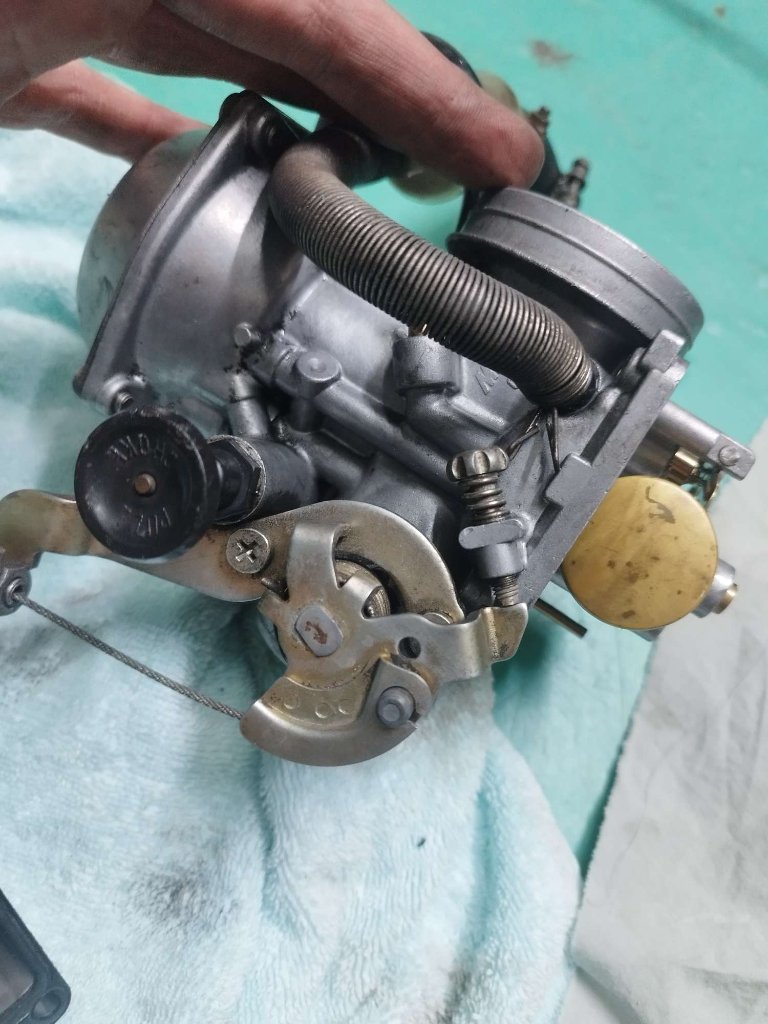

Hab meinen dr600 sn41a Vergaser ausgebaut. Was ist das für ein Vergaser? Der Vorbesitzer meinte, er weiß nicht ob das der originale ist
Ich habe nun versucht den tm-40 einzubauen.

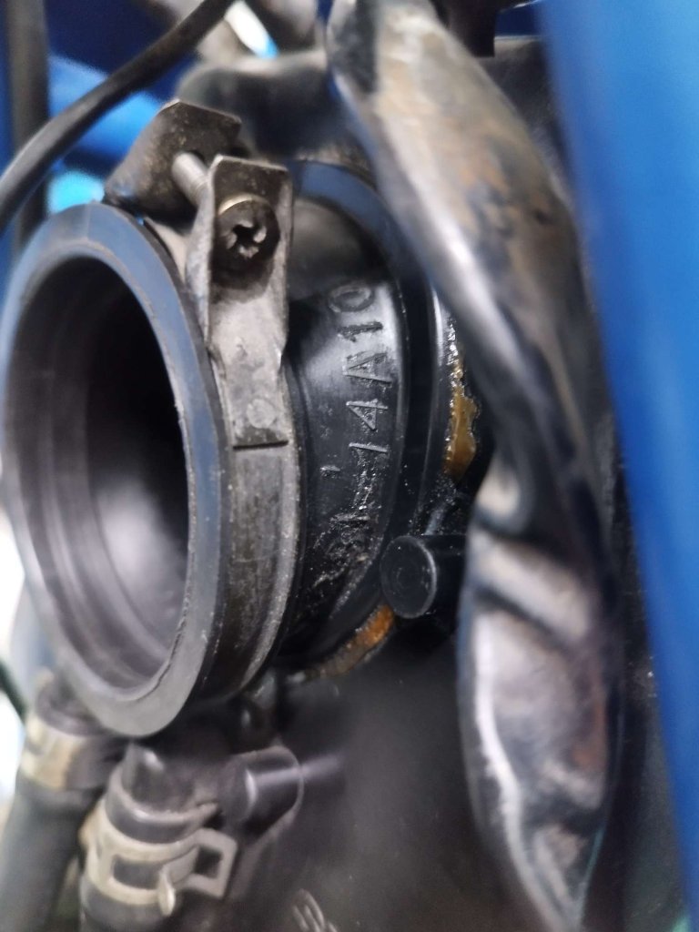

Vorne ist die Schelle ( ansaugstutzen viel zu gross). Kennt jemand den originalen Durchmesser des Anschlusses vorne ?
Hinten am Luftfilterkasten hat der Vorbesitzer einen anderen ansaugschnorchel eingeklebt.
Hier Mal die Maße der Anschlüsse

Könnte ein Vergaser der LS650 Sevage sein! :D
Beiträge: 1995
Re: Vergaser alt und der neue mit Anbindungsproblem
Die letzen SN41 hatten den Gleichdruckvergaser den die SP41 dann hatte. Könnte also schon ein Originalvergaser sein.
Beiträge: 3743
Soweit ich weiß hatte die SP41 den BST40. Der auf dem Bild sieht optisch aus wie der der GN400, also ne ältere Generation.

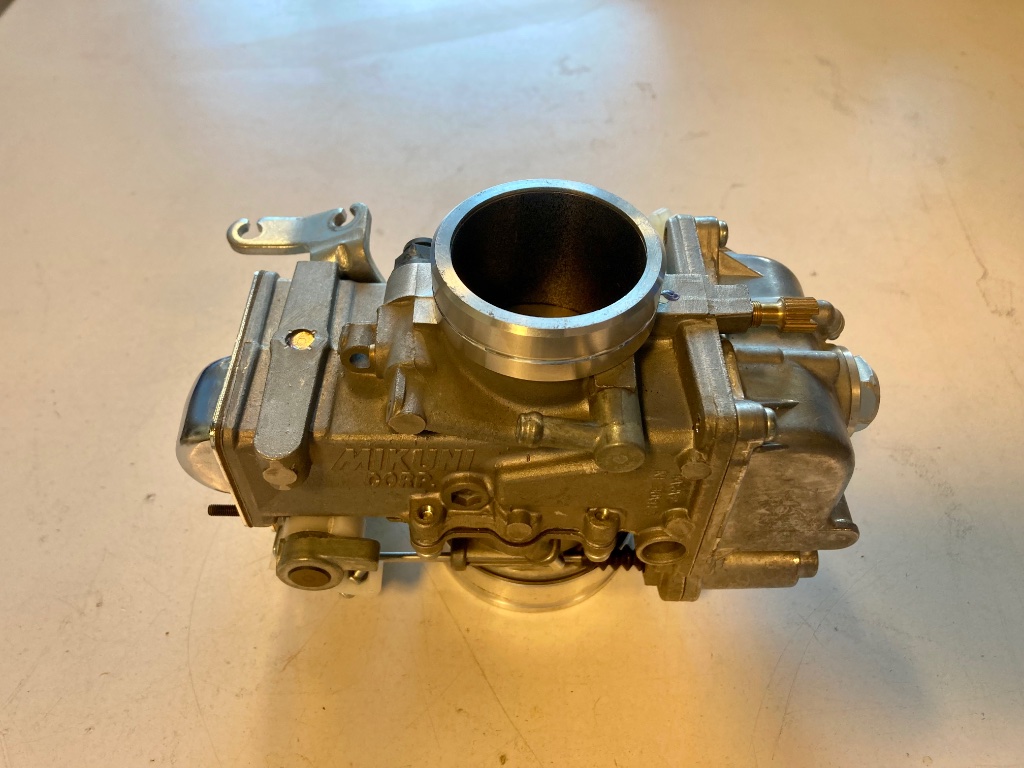

Gn400 Vergaser könnte wirklich passen. Sie lief damit tadellos, wobei mir der Vergleich fehlt :lol:
Weiß den irgendjemand den Durchmesser vom ansaugstutzen vorne und hinten original an der dr600?
Hinten bekomme ich den tm40 vielleicht reingequetscht, aber vorne istviel zu viel Spiel.
Wie löst man das mit dem tm-40 Vergaser?
Anderer Gummi ansaugstutzen vorne, oder eine engere Schelle, oder Bedarfs einem Adapter am TM-40 vorne?
Hinten ist schon ein Adapter montiert
Beiträge: 3743
Ring auf den Vergaser aufschrumpfen.

Der Vergaser Verkäufer meint, vorne mit einer Schelle zusammen quetschen :shock: :roll: :D eher die unschöne Variante, da aussenrum 2 mm Luft, aber naja, anscheinend gibt es keine Aufschrumpf-hülse für vorne...oder es würde nie eine in Auftrag gegeben.
Beiträge: 3743
Wenn die Vergaser für DR650 kaufst, sind die Hülsen drauf.
Wenn du sie selbst aufschrumpfen willst, musst du sie anfertigen lassen. Ist ja kein Hexenwerk. Max. 1/10mm kleiner im Durchmesser, auf 150-200 grad erwärmen, auflegen und abkühlen lassen.

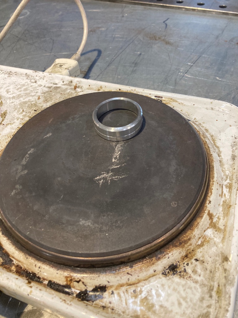

Hatte genau die gleiche Geschichte. Anscheinend wurde dieser Vergaser bei den Modellen für den schweizer Markt verbaut (die Schweiz hatte damals eigene Regelungen betreffend Lärm und Abgasen).
Bei meinem Vergaser war der Kunststoff-Körper des Choke geschrumpft und konnte nicht mehr eingeschraubt werden. Deshalb habe ich mich entschlossen bei einem bekannten Suzuki DR Tuner einen TM40 "Plug and Play für deine Suzuki" zu kaufen. Zu meiner Überraschung hatte ich genau die Probleme die du auch beschrieben hast. Von "Spezialisten" wurde mir dann gesagt ich solle nur die Schelle entsprechen anziehen, das passt schon. Auf meine Nachfrage, dass die Durchmesser Differenz zu gross und das keineswegs Plug and Play sei wurde der Ton dann recht schnell unangenehm und es wurden Vorwürfe in den Raum gestellt ich würde irgendwas bezwecken. Danach hab ich die Diskussion aufgegeben.
Habe mich dann entschlossen einen Adapterring zu drehen, was ich mangels eigener Drehbank vermeiden wollte. Was dann auch einwandfrei geklappt hat.
Auch die Bedüsung usw. war alles super. Vom grossen Leistungsunterschied und wie Verwandelt das Teil nach dem Umbau sei hab ich, ausser dass sie ohne das Gleichdruck-gedöns wirklich besser am Gas hängt, nichts festgestellt. :lol:
