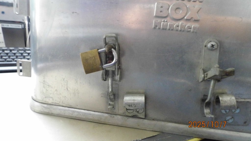

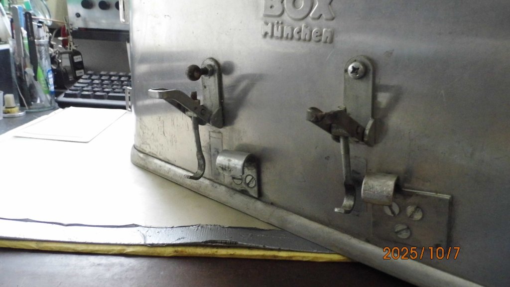

Beiträge: 1074
Re: Kofferträger Aufnahme selbstbau
Ich habe diese Verschlüsse an meinen Därr-Boxen.
Die haben mal 25,- € gekostet.
Acht Haken + vier Verschlüsse.
