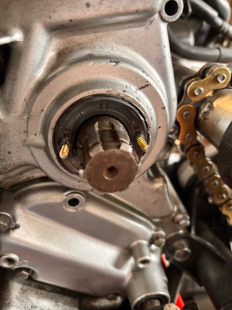

- vorderes Ritzel runter und dabei den Wellendichtring beschädigt :roll:

Von den Schrauben des Neutralschalters hatte ich bereits gelesen - die knöpfe ich mir in den kommenden Tagen auf jeden Fall vor. :wink:
Was den oberen Kettenroller anbelangt gehöre ich zu den Gewinnern des Hauptpreises... der ist bei mir bereits rausgerissen. :cry:
Ich habe dank ausgebauten Luftfilterkasten und Federbein dort ja aktuell etwas Platz - entsprechend habe ich die Stelle bereits plan geklopft und blank geschliffen.
Hatte erst überlegt ein passendes Blech aufzuschweißen. Aber da meine Schweißkünste ähnlich stark begrenzt sind, wie meine Enduro-Skills, habe ich mich entschieden selbiges Blech (tatsächlich habe ich ein Stück 3mm starken Flachstahl zugeflext) mit JB Weld "aufzukleben". Meint ihr, dass ist eine ausreichende Lösung?
Ach ja - meine DR ist Baujahr 1996. Aber ich schaue trotzdem in den kommenden Tagen mal nach dem Freilauf. 👍

hab selbst noch nicht mit JB Weld gearbeitet, aber schon viel gelesen, was gepappt wurde. Auch Löcher im Limadeckel, weil sich der Schalthebel durchgedrückt hatte. Es gibt doch auch Knetmetall.
Bei Deiner wird der Freilauf verbaut sein, aber sicher ist sicher :wink:.

Gute Morgen und - oh Mann…
wie kommt jemand nur darauf, dass es eine super Idee ist, einen Dichtring einzukleben…?!?!1!11
Jetzt sitze ich hier und bekomme das blöde Ding einfach nicht raus 🤪
Hat einer von euch einen Ratschlag für mich parat?
Oh, und btw. - ist das blöd hier weiter nach Tipps zu fragen? Soll ich besser „meine Bastel-Story“ Thema in einem anderen Unterforum aufmachen…?
Danke euch und beste Grüße ✌🏻

Moin Justin,
ich muß dir Recht geben, ein neues Thema im " Forum Technik " für deine Bastel-Story zu öffnen, wäre bestimmt eine gute Idee.
Auch gut wäre es das Gehäuse zu erwärmen, zum einen dehnt sich das Gehäuse zum anderen löst sich vielleicht der Kleber.
Das mit den Schrauben ist schon eine gute Idee, aber Vorsicht, nichts " verschlimmbessern ".
Sonst kenne ich auch keine andere Lösung.
Viel Erfolg Thomas
