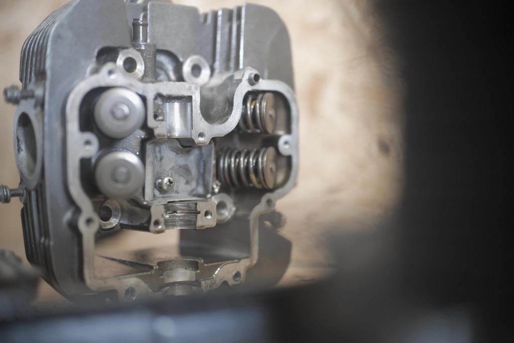

Also erst mal den Zylinderkopf Deckel runter und Bilder machen und hier posten.
Wenn die Nockenwelle im Zylinderkopflagerung eingelaufen ist,solltest nach Ersatz schauen.
Nocke und Kipphebel gibt es noch neu.

also der Kopf hat es hinter sich.
Hab selbst so einen Kandidaten, bei dem ich bis heute keinen Metallbetrieb bzw.Motorinstandsetzer gefunden habe, der das wieder instandsetzt.
Also gebrauchten Zylinderkopf mit Deckel und wenn möglich mit Nocke und Kipphebel suchen.
Wichtig sind die Lagerstellen der Nockenwelle!

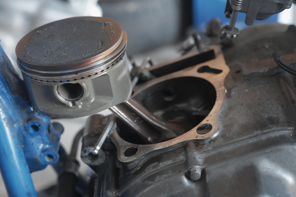

Wenn die Kolbenringe oder Zylinder durch sind, gelangt der Druck der Verbrennung ins Kurbelgehäuse. Dadurch wird Öl durch die Entlüftung ins die Luftfilterkasten gedrückt.Henry hat geschrieben: 27 Apr 2026 00:25 Den Ölverlust kann ich mir nicht wirklich erklären wird aber wahrscheinlich verbrannt worden sein.
Wobei die Verbrennung von Öl in der beschrieben Größenordnung im Spiegel auffallen würde.
Kopf und Haube können beim Instandbesetzer geplant und abschließend die Bohrung neu gesetzt werden. Dann ist es wenigstens neu und nicht nicht ebenfalls uralt.
Und vermiss besser mal die Steuerkette.

Das würde der "Ölverlust"am Getriebeausgang Ritzel vielleicht erklären.Liegt nicht in dem Bereich die Entlüftung bzw.Luftfilterablassventil?DR500 hat geschrieben: 27 Apr 2026 07:24Wenn die Kolbenringe oder Zylinder durch sind, gelangt der Druck der Verbrennung ins Kurbelgehäuse. Dadurch wird Öl durch die Entlüftung ins die Luftfilterkasten gedrückt.Henry hat geschrieben: 27 Apr 2026 00:25 Den Ölverlust kann ich mir nicht wirklich erklären wird aber wahrscheinlich verbrannt worden sein.
Und ich wäre für einen Tipp für die Revision der Lagergasse der Nockenwelle sehr dankbar
Hab den Kopf mal in den Münchner Raum zu. Forumskollegen geschickt und von da ist er dann wieder zum Instandsetzer.Beide konnten es nicht machen.
Eine Anfrage läuft noch...

Das ja offensichtlich eine Spekulation, an die er mangels sichtbarem Öl am Fahrzeug selbst nicht wirklich zu glauben scheint.Stollenreiter hat geschrieben: 27 Apr 2026 09:14 Das würde der "Ölverlust"am Getriebeausgang Ritzel vielleicht erklären.Liegt nicht in dem Bereich die Entlüftung bzw.Luftfilterablassventil?
Zum Rest: Die Lagergasse eines Einzylinders auszuspindeln kann jeder Instandsetzer, der über eine passende Fräsmaschine verfügt.
Das es beim V8 oder R6 triggy werden kann, ok. Aber beim Eintopf?

Ich täte mir mal die Ölpumpe angucken, sowie -nachfolgend-, die Ölversorgung zum Kopf hin!
Die 41er mag -unter normalen Umständen- (Stichwort: Standard-Vergaser) nicht mit Drehzahlen unter 3000 U/min. bewegt werden; zum einen hackt sie furchtbar ins Getriebe, zum anderen kriegt sie -zumindest kurzzeitig- zu wenig Öl in den Kopf...
Wenn die Dakar aber gründlich überholt und ordentlich gewartet wird, ist sie kaum kaputtzukriegen!

> der Wellendichtring sorgt u.a. dafür, dass die Kurbelwelle mit dem Pleuelfußlager mit Öl versorgt werden, von da aus wird aber auch der Rest des Motors mit Öl versorgt, das kann und darf jeder Interessierte im "Ölkreislauf-Schau- und Suchbild" selber nachgucken...Stollenreiter hat geschrieben: 27 Apr 2026 06:58 Zum Thema Wellendichtring an der Ölpumpe meinte ich den inneren,der sich im Kupplungsdeckel befindet und dafür sorgt,dass der Öldruck bzw.das Öl in den Zylinderkopf ankommt.
(Schau- u. Suchbild aus einem alten Beitrag von "Aynchel" entliehen!)
