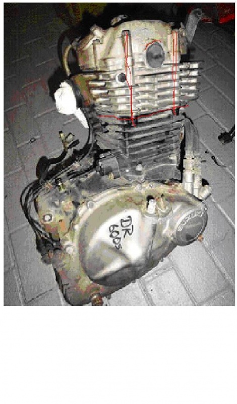

ich suche gerade das Moment für die unten zu sehenden langen Schrauben. Ich meine es dürften 22 Nm sein, bin mir aber nicht ganz sicher.
Ich müsste das wissen weil ich folgendes Problem habe: Mein Motor sifft ein wenig, es ist nicht viel aber doch ein bisschen. Ich bin mir aber auch noch nicht ganz sicher, woher das Öl kommt. Entweder aus dem Deckelchen der die Nockenwelle bedeckt oder aus der Zylinderkopfdichtung (die rot markierte Dichtung dürfte doch die Zylinderkopfdichtung sein oder?. Beide Austrittsmöglichkeiten habe ich rot markiert. Ich hoffe jetzt, dass sobald ich die Schrauben etwas stärker anziehe, das Problem verschwindet bzw etwas gemindert wird.
Mit wie viel Drehmoment werden denn die übrigen Schrauben auf dem Zylinderkopfdeckel angezogen? Hat jemand ein paar Erfahrungen die er mir mitteilen könnte :)

Hallo Pascal,
die Schrauben an dem Zylinderkopfdeckel bekommen 9-11 Nm.
Ich würde die aber nicht einzeln nachziehen, das könnte den Deckel verziehen. Es gibt im WHB eine bestimmte Reihenfolge mit der die vielen Schrauben an Deckel fest gezogen werden. Im Groben ist das von innen nach aussen.
Ich würde alle Schrauben aufmachen, den Deckel runter nehmen und neu mit Locktite abdichten. Und dann die Schrauben in der richtigen Reihenfolge mit dem richtigen Drehmoment anziehen.
