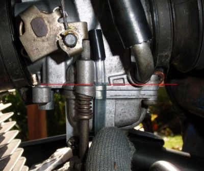

Hallo zusammen!
Ich versuche meine 91' DR 650 RS wieder flott zu machen. Sie hat seit einigen Jahre leider keine Straße mehr gesehen.
Dafür habe ich den Vergaser auseinandergenommen, gereinigt und alle O-Ringe und Düsen getauscht. Weil das mein erster Vergaser war, habe ich versucht, mich möglichst genau an das Werkstatthandbuch und Anleitungen in Netz zu halten.
Die richtige Schwimmerhöhe einzustellen fand ich etwas fummelig. Falls eine Beurteilung anhand des Bildes möglich ist, würde ich mich über Kommentare/Meinungen freuen. Ist die Schwimmerhöhe eher zu hoch oder zu tief oder gerade richtig?
Bild: http://ubuntuone.com/5z3fA3R3OTXT9k7XAqOGI5
DR 650 RS (sp42b)

Etwas unkonventionell, deine Kontrolle des Schwimmerstands anhand des Flüssigkeitsspiegels! :lol:
Aber mir scheint, der Vergaser ist abgesoffen! Der Pegel sollte unterhalb der Dichtfläche sein ... :?
Also entweder "schwimmt" dein Schwimmer nicht mehr, oder er ist weit entfernt von den
empfohlenen 14,7 mm zwischen Schwimmerkante und Dichtfläche!

AWolff hat geschrieben:Der Pegel sollte unterhalb der Dichtfläche sein.
Mist, ich hatte mir echt Zeit genommen, diese 14,7 mm Schwimmerhöhe hinzukriegen. Anscheinend vergebens.
Das Blech am Schwimmer muss also in Richtung Nadel gebogen werden, damit das Ventil früher schließt.
Kann man ungefähr sagen, wie viel Millimeter unterhalb der Dichtfläche der Flüssigkeitsstand sein sollte???
Das wäre sehr hilfreich zu wissen!
