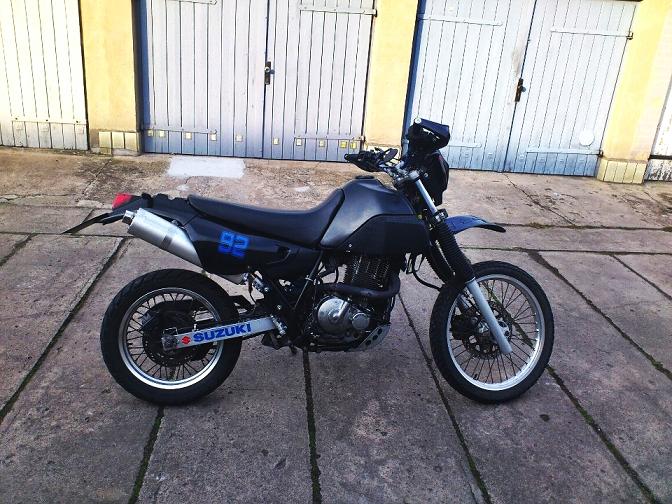

hi kann dir nen auspuff von ner suzuki tl 1000 empfehln^^
hab ich auch dranne. ist kein großer aufwand. ist nicht wirklich viel lauter aber hat richig guten dumpfen sound... und so schauts aus
geringer aufwand ... auspuff bei ebay 35 euro, die schelle habe ich aus einem edelstahlstreifen selber gebaut.
den abstandshalter von rahmen zur schelle habe ich aus einem reststück edelstahl gedreht. dann das verbindungsstück zum auspuff ausgefeilt aus 1,5mm dicken edelstahl und ran geschraubt, ein 42mm breites stück edelstahl rohr im richtgen winkel rangeschweißt und aus alu eine verbindungsschelle irodiert auf arbeit. bei interesse kann ich dir bilder schicken.
