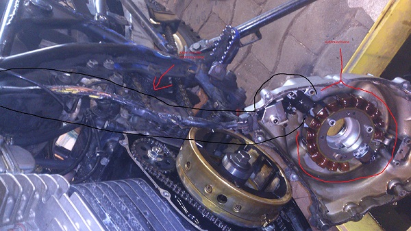

hallo mir ging am letzten samstag die lichtmaschiene flöten bzw das kabel schmorte durch da war ich heute beim suzuki vertragshändler und schrauber der sagte das kann ich nur ganz austauschen und der preis hat ist schon eine große hausnummer :shock: naja da wollte ich fragen ob zufällig jemand eine zuhause rumfliegen hat :?: wieso schmorte das kabel durch worauf kann ich mal ein blick werfen :?: hat jemand zufällig im internet einen günstigeren gefunden oder nen gebrauchten :?: habe zwar schon bei ebay, dhd und biker teile geguckt und allgemein bei google aber wenig erfolg gehabt oft nur abgelaufene ebay angebote usw. :roll:

die schmoren ganz gern durch, weil die Isolierung der Kabel nicht ölfest ist(war), und mit den Jahren abbröckelt.
Wenn die restliche LiMa noch gut ist (die drei Wicklungen jeweils auf Masseschluss überprüfen, da darf keiner vorhanden sein!) kannst Du neue Kabel anlöten.
