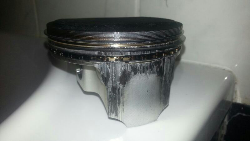

Samstag ist es passiert...in einer großen Rauchwolke ist mein gerade erst eingefahrener Motor (18tkm) gestorben.
Bei knapp 150km/h bemerkte ich ein leichtes rasseln/klingeln und nahm etwas Gas weg.
Beim Blick in den Rückspiegel musste ich erstmal überlegen ob ich 2 Takter oder DR fahre.
Bevor ich weiter reagieren konnte bremste das Moped mit stotterndem/quietschendem Hinterrad ab.
Ich ahnte schreckliches.
Nachdem ich sie 4 km nach hause geschoben hatte machte ich mich ans zerlegen (nach einer ausgiebigen Verschnaufpause...4km können seeehr lang sein).
Das Ergebniss ist auf dem Bild zu sehen.

Die 2 Fragen die sich mir jetzt stellen:
1.Warum ist das passiert? (Ölstand war ok,Öltemperatur war um 80°C , auf den Kolben keinerlei Spuren von Überhitzung...)
2.Bau ich wieder einen Wiseco ein oder probier ich einen Wössner? (hat jemand Erfahrungswerte?)

Ist mir auch mal passiert ... gleicher Kolben (Wiseco).
Etwas zu lange mit Vollgas auf der Autobahn unterwegs gewesen.
Bei 150-160 mit Übersetzung 16:47 ist einfach der Ölfilm gerissen!
Laut http://www.gearingcommander.com dreht der Motor dabei auf ca. 7000
Ich dachte da muss doch der Begrenzer einsetzen, aber den gibt es gar nicht ...
Hab das Bild von damals gerade im Forum gefunden:
Jetzt ist 'n Wössner-Schmiedekolben drin, der hält seit 3 Jahren!

Vom Schadensbild ist das ein Fresser durch Schmierfilmabriss. Wäre es ein Hitzeklemmer/Fresser wären die Fresspuren nur auf dem Kolbenhemd und nicht bis in die Brandstege hinein. Gabs da nicht mal was mit kaputte Ölpumpe bei der DR????
Re: Kolbenfresser
War das Laufspiel wirklich so groß, wie vom Wiseco vorgeschrieben? Die brauchen nämlich mehr wie die Originalkolben, und dem Fressbild nach war der Zylinder zu klein, sonst hätte er mehr in der Mitte des Lappens gefressen. Möglich ist auch, dass sie mit dem evtl höher verdichtendem Kolben zu mager war, und der Kolben dadurch zu warm wurde.

Wie ists denn mit der Ölzufuhr durch die Kurbelwelle? Ist die vielleicht dicht, oder fehlt der Blindstöpsel im Hubzapfen? Die Zylinderlaufbahn wird durch Spritzöl vom unteren Pleuellager geschmiert.

18000km, nach revision?
dann kann es das kolbenspiel nicht sein, dann wäre es schon vorher passiert.
nach 18000km frisst kein kolben mehr der genug schmierung hat.
kann es sein.....
die gegenseite des kolbens ist vollkommen in ordnung ?
das hemd was gefressen hat, ist die einlass-seite (druckseite im arbeitstakt)?
wenn das so ist, ölmangel!
ist deine ölspritzdüse ok?
vielleicht von der steuerkette durchgeschliffen?
verstopft?
o ring kaputt?
simmering der kurbelwellenschmierung (im seitendeckel) io.
gruß reiner
kann es sein.....
verstopft?
o ring kaputt?
gruß reiner

@hiha:Das mit der Ölzufuhr durch die KW ist schwer zu prüfen...ich werd mal schaun ob ich was erkennen kann.
@Reika:Das Moped hat lt. Tacho 18tkm runter.
Wann der Kolben eingebaut wurde lässt sich nicht mehr sagen.Ich hab sie jetzt seid 2,5tkm und sie lief die 3 Monate ohne Probleme.
Ich weiß nicht wer da was an dem Motor zusammengebastelt hat aber da liegt einiges im argen.
Sämtliche Papierdichtungen (Seitendeckel,Fußdichtung,Kettenspanner,etc) sind nicht erneuert worden und mit Silikon eingeklebt. Am Limadeckel hab ich 3 verschiedene Sorten Silkon gefunden.
Der defekte Kolben ist der 4597M09600 also 96,00mm (erstes Übermaß)
Das der Vorbesitzer den Kolben also nur gegen den Serienkolben getauscht hat wird nicht sein.
Das Hohnbild sieht für die Laufleistung auch nicht so prickelnd aus.
Das Hemd auf der anderen Seite sieht genauso aus.
MfG Matze

stell doch mal bitte ein bild der anderen seite ein, würde mich mal interessieren.
wenn die andere seite auch so aus schaut, hat er geklemmt.
aber warum soll der nach x gefahrenen km auf einmal fressen.
wenn das laufspiel schon beim einbau zu eng gewesen wäre, hätte er bei der ersten größeren belastung schon geklemmt.
ich bleibe dabei, ölmangel.
entweder kurbelwelle, wie hans schreibt.
oder ölspritzdüse.
oder ölspritzdüse.

Ich kenn den Motor jetzt nicht soo genau, hab ihn nur einmal offen gesehen, deshalb entschuldige ich mich gleich im Voraus, wenn was falsch sein sollte.
Du kannst ja mal den Seitendeckel abnehmen und ins Kurbelwellenende blasen. Ob die Ölspritzdüse ein Ventil hat, weiß ich nicht.
Den Simmerring im Motordeckel genau anschauen, der muss saftig aufm Kurbelwellenende dichten. Wenn der Motor schon mal von einem Barbaren mittels Hammerschlägen zerlegt wurde, ist das Ende gern verdengelt und killt jeden Simmerring. Eine Zeitlang kann das noch gut gehen...
Das Motorinnere auf Dichtungswuzerl/-würschtl untersuchen. Vielleicht hats dadurch was verstopft?
Der Kolben kann durchaus schon mehrmals geklemmt/gefressen haben, und hat erst jetzt den Gnadenschuss bekommen. Auf dem Foto ist sichtbar, dass der Kolbenboden sichtbar erhöht ist, also einen Dom hat. Soweit ich mich erinnere ist der Originalkolben ziemlich flach. Ein Dom dieser Größe kann bei so einem kurzhubigen Suppentopf die Verdichtung schnell mal um 2 bis 3 Punkte erhöhen. Klingeln und Klopfen muss man sie nicht unbedingt hören, aber eine allgemeine Kolbenüberhitzung ist die Folge. Da hilft dann auch SuperPlus nix.

Möglich wäre auch das beim Übermaßbohren nicht sauber gearbeitet wurde und dein Schanden die Folge eines Kolbenkippers ist der aus einem zu großen Laufspiel resultiert. Wenn der Zylinder von anfang an schon zu groß gebohrt wurde und dazu nun noch der Verschleiß kommt!
Re: Kolbenfresser
kann nicht sein.Schrauber1983 hat geschrieben:Möglich wäre auch das beim Übermaßbohren nicht sauber gearbeitet wurde und dein Schanden die Folge eines Kolbenkippers ist der aus einem zu großen Laufspiel resultiert. Wenn der Zylinder von anfang an schon zu groß gebohrt wurde und dazu nun noch der Verschleiß kommt!
hans@
die ölspritzdüse hat kein ventil.
der wiseco kolben (erstes übermaß-rest serie) hat eine verdichtung (ausgelittert) von 10,2 - 1. das ist im grünen bereich.
wie gesagt, ich würde gerne mal die andere seite des kolbens + kolbenboden innen sehen, ich kann mir nicht vorstellen das die genauso "schlimm" aussieht.
