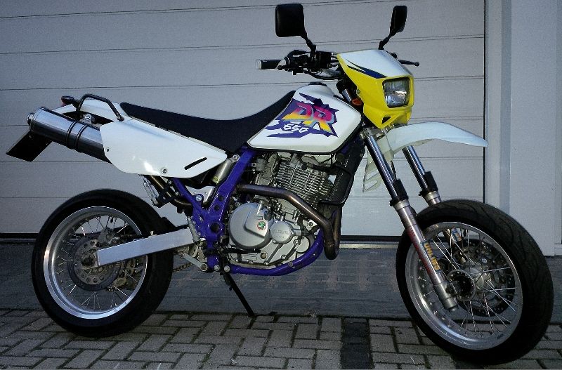

Optisches Update mit DRZ Lampenmaske und schwarz bezogener Sitzbank. Die Lampenmaske werde ich noch farblich anpassen, lackieren / folieren.
Im Winter kommt der Rahmen dran und wird antrazith grau met. lackiert.

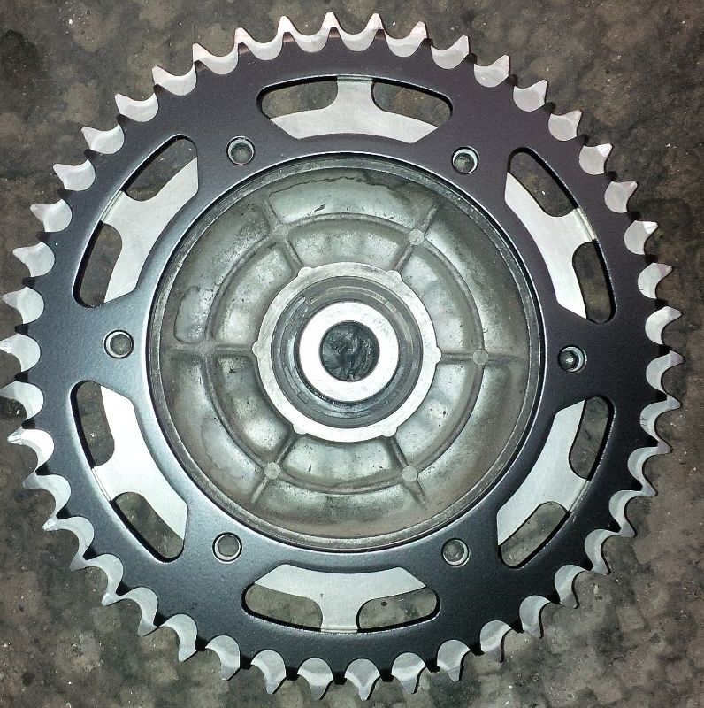

Update: habe jetzt die Mizu Heckhöherlegung rausgeschmissen und nen 43Z Kettenrad montiert anstelle des 46ers. Somit deutlich stabileres Fahrverhalten, kein Pendeln mehr ab 130km/h und viel bessere Drehmomentausnutzung in jedem Gang. Wheely`s im Ersten durch Gas aufrießen geht immer noch problemlos, nur eben länger :mrgreen:
Die DR ist echt ein dolles Spassgerät.
Vergleich 46/43er
Vergleich 46/43er
