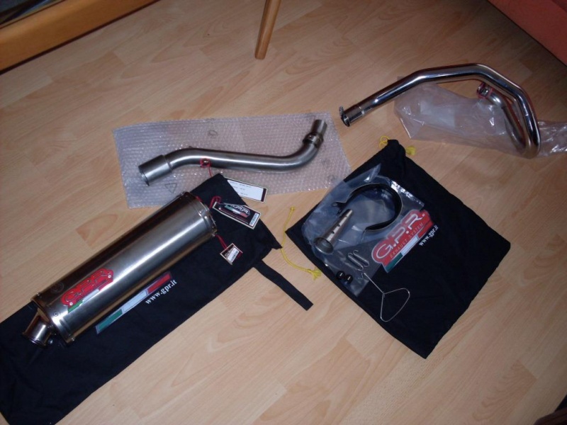

Hallo Leute, habe doch mal wieder Geld ausgegeben und mir (endlich) einen ESD für meine SP46 gegönnt.
Es handelt sich um einen GPR ESD komplett aus Edelstahl, finde ich einfach schöner als die Teile mit Alu oder Carbon.
Nun lohnt es sich auch endlich den Leistungskrümmer zu verbauen der hier schon seit einer Ewigkeit in der Ecke liegt. :D
Nun meine Frage, muss oder sollte ich irgend etwas beachten wenn ich am Wochenende die Anlage komplett verbaue?
Meine mal irgendwo gelesen zu haben dass man den DB Eater (den Trichter) ruhig etwas bearbeiten sollte, größere Löcher oder so!?
Ich war von der Qualität und vor allem von der Verpackung doch positiv beeindruckt, alles schön sauber in Stoffbeuteln und Folie verpackt, dann in einer dicken Styroporkiste im Karton. Mal schauen ob das Teil am Moped auch gut anzubringen ist.

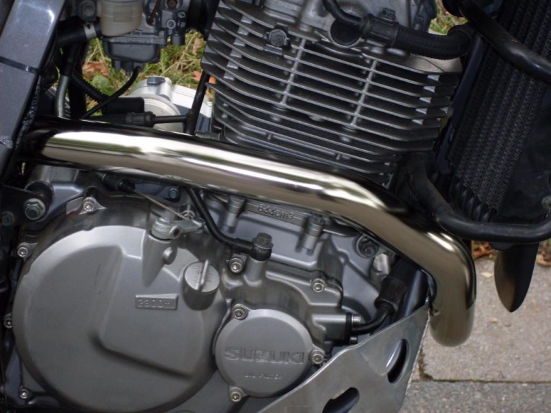

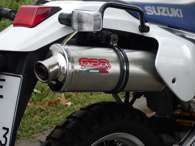

So habe heute dann mal etwas gebastelt, wobei gebastelt der richtige Ausdruck ist! :(
Der Shit Krümmer ist ja Müll was die Passung angeht! Um den dennoch zu montieren musste ich meinen guten (und sauteuren!) CRD Motorschutz zum Teil aussägen!
Dann steht der auch noch etwa 1mm an der Halterung vom Ölkühler an, keine Ahnung ob der da mit in Berührung kommen wird. :?:
Der ESD ist auch leider nicht wirklich besser, musste schon ganz schön Druck nach unten drauf geben um den in die Verschraubung am Heck zu bekommen. Der stand bestimmt 2 cm zu hoch! Das Abgas geht nun direkt an den oberen Rand vom Nummerschild, auch nicht ideal. Also kommt demnächst noch ein Heckumbau, finde die ori. Nummernschildbeleuchtung eh "seltsam". Das geht schöner.
Aussehen ist aber ok, der Sound mit beiden DB Eatern ist aber mächtig laut, finde ich. Mein Nachbar hat direkt das Fenster aufgemacht und gefragt ob ich nun ne Harley hätte! :D Und das nur im Stand! Freue mich schon auf die erste Fahrt, nur das Wetter ist ja derzeit Sche...!

Der Sebring/Holeshot Krümmer (beide Firmenaufkleber auf der Verpackung!)

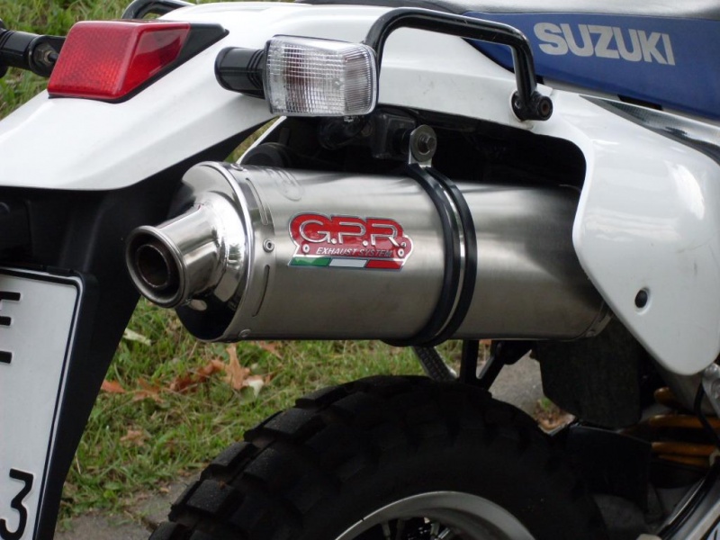

Der GPR Edelstahl ESD (leider mit genietetem Emblem)

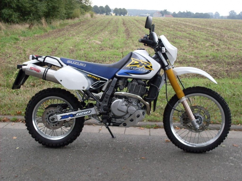

Wieder komplett zusammengebaut

Das der ESD so hoch sitzt liegt wohl an der Biegung des GPR-Krümmers. Meiner ist anders als der von GPR, bei mir kommt er hinten genau passend raus. Auch ohne Hitzeschutz am Krümmer ist bei mir ausreichend Platz zum Hosenbein.
