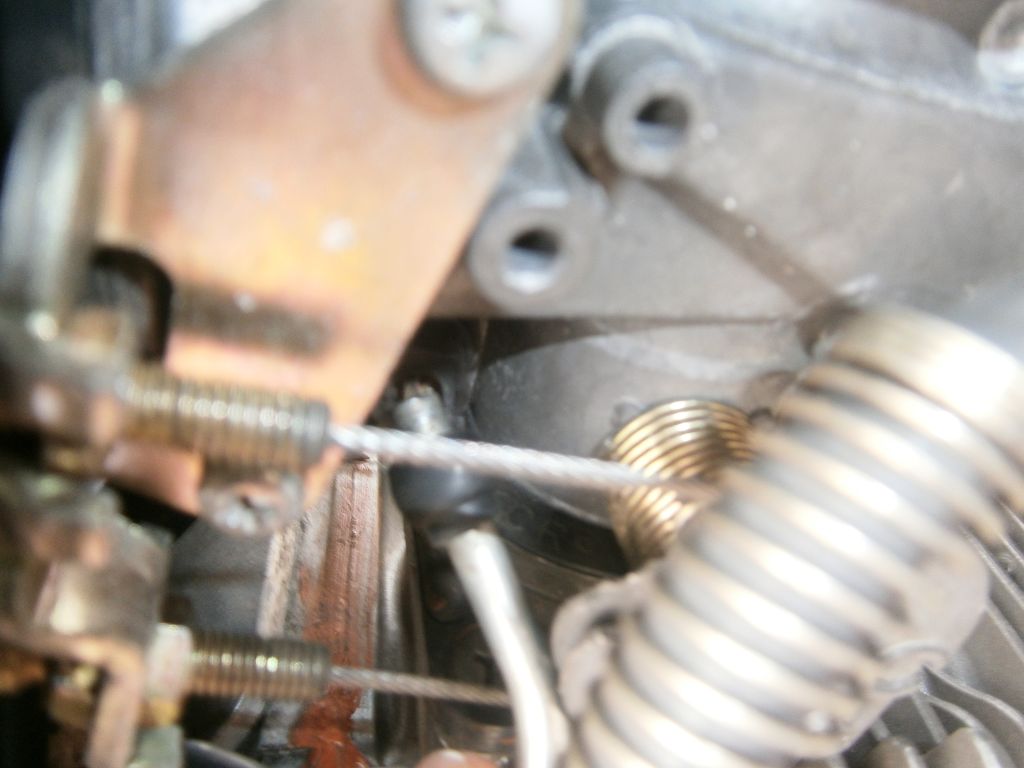

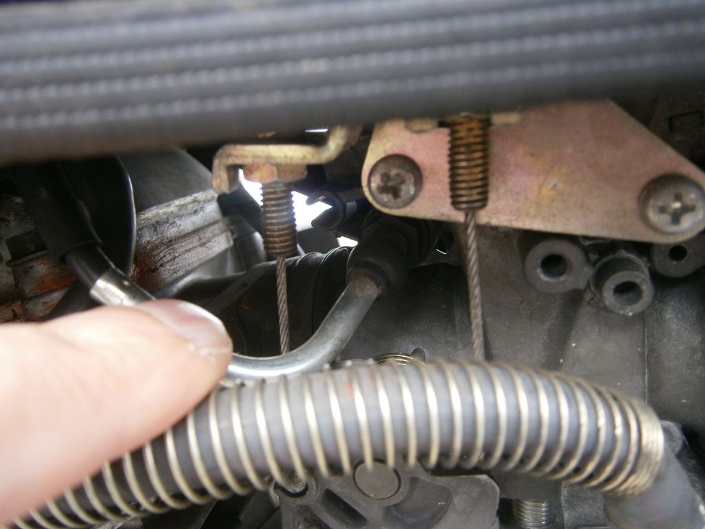

Hi @ all!
habe gerade entdeckt das folgendes Teil kapput gegangen ist,
nun meine Frage kann ich das einfach ohne Probleme wechseln oder wieviel muß ich dafür zerlegen?
und wie heißt das Teil? ..... es ist halt genau die Führung vom Coke der in den Vergaser geht!
mfg
realRP @DR650Se Sp46 Bj.99
My bike
Easy
Beiträge: 2121
Wohnort: Freising
Re: Coke-Seil Führung defekt? einfach zu wechseln?
Beitrag von Easy »
wenn Du das Kunstsoffteil aus dem Gaser rausschraubst kannst Du den Bowdenzug mitsamt Chokekolben herausziehen. Dann kannst Du den Kolben aushängen und das Plastikteil abziehen.
Ersatz dafür bekommst Du zB. hier: http://www.tigerparts.de/shop2/main_big ... ems_id=298
Die Gummitülle kannst Du wiederverwenden wenn sie in Ordnung ist.
Ist auch ne gute Gelegnheit den Kolben und den Bowdenzug mal etwas Pflege zukommen zu lassen
Gruss Wolfgang
