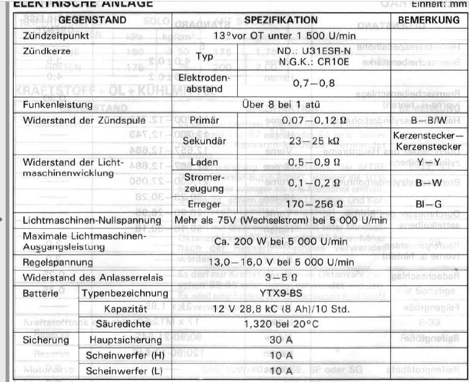

aus dem SP46 Generator kann maximal 200VA Leisung bezogen werden
bei höherer Belastung sinkt die ausgegebene Spannung am LiMa Regler unter die 13,8V
und damit die untere Ladespamnnung des Accus
siehe Auszug aus dem originalen Suzen Werkstatthandbuch
https://i.postimg.cc/ncrBCqnV/Lima-Leis ... w-erte.jpg
wobei es ein alter Irrglaube ist das man die Lima schont wenn man weniger Leistung abruft
der durch Magnete erregte Generator ist nicht geregelt und läuft immer auf Anschlag
was an Leistung zu viel zur Verfügung steht muss der Regler in Wärme verbraten

Ich hab dank dem Bild den Wert auch noch gefunden im WHB.

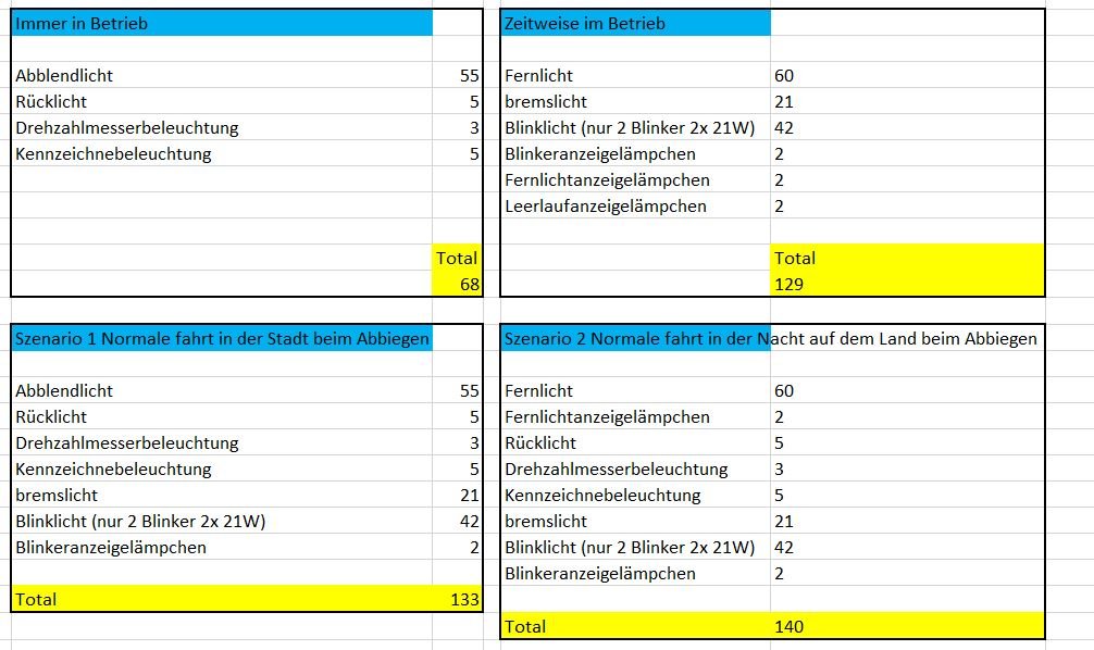

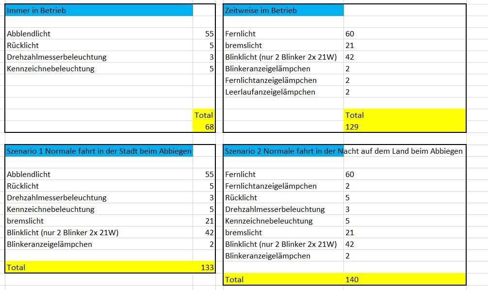

Ich habe 2 Szenarien aufeglistet.
Anhand dieser Tabelle hätte ich Mmn noch genug Leistung Reserve für einen 40W Zusatzscheinwerfer. Oder sehe ich was falsch? Ist es schädlich für die Batterie oder den Regler, wenn es kurzzeitige Spitzen gibt, in der die Verbraucher mehr benötigen als die Lima hergibt? Ich fahre ja nicht immer auf 5000 U/min.
Wenn ich es ganz simpel zusammenrechne komme ich auf 68 Watt was sich mit meiner Messung deckt. Der gesammte Rest der lichter sind ja nur für eine Kurze Zeit im Einsatz. Die Werte der Tabelle habe ich vom WHB.deFlachser hat geschrieben: 04 Jan 2021 19:32
Kannst ja auch so zusammen rechnen. Abblendlicht 55W, Fernlicht 60W, Blinker 42W, Bremslicht 21W usw.
