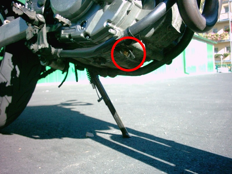

Ich vermute du meinst die Öldruckprüfbohrung. Deren Schraube hat das gleiche Gewinde M 14 x 1,25 wie die Ölablassschraube. Da hab ich bei mir den Sensor auch drin.

Ich meine diese Öldruckprüfbohrung: Und ja, da ist Druck, aber auch nicht mehr als überall anders im System...
