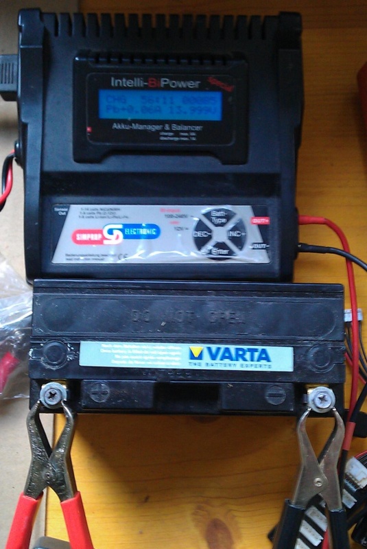

Meiner Meinung nach ist die Spannung einfach zu hoch, Ladeschlussspannung sollte bei einer Bleibatterie eigentlich 14,00 Volt sein. Alles darüber geht auf die Lebensdauer wobei 14,40 schon Schmerzgrenze ist, ich lade meine Batterien immer höchstens auf 14,00 Volt. Also am ehesten im Betrieb bei verschiedenen Drehzahlen mal mit dem Multimeter nachmessen wieviel an der Batterie anliegt. (Nicht sofort nach dem Start weil die Batterie ja erst etwas Spannung in sich laden muss um auf die Endspannung zu kommen, eventuell könnte man mit einem Kondensator statt der Batterie hier genauere Ergebnisse bekommen)
Leider ist es bei vielen Fahrzeugen zu beobachten das die Bordspannung einfach zu hoch ist. Das führt auch zu verkürzter Lebensdauer bei den Birnen.
Bin zu faul und zu unkreativ hier etwas vernünftiges hinzuschreiben.

@ Dr-OBI
auf alle Fälle hast du ein vernünftiges Ladegerät aus dem Modellbaubereich.Mit dem lässt sich eine Batterie viel besser laden,weil man über alle Daten jederzeit informiert wird.Ich halte auch nicht viel von den auf dem Markt angebotenen Ladegeräten für Motorräder.
das macht mein ladegerät auch ... hilft mir beim fahren aber nicht weiter :( .
