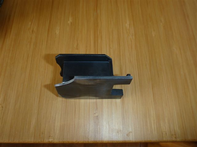

Der Schieber ist aus einem sehr spröden Metall und hat die üblichen Schleifspuren eigentlich nur auf der Vorderseite. Hab den Krümmr schon abgebaut, da sind Schieber Brösel rausgekommen...Das Beste kommt erst: war 2000km auf Reise in Albanien, der Schieber hat bis 15km vor Ende der Reise gehalten! Schlimm ist, daß der Motor so gut ging wie noch nie! (weil fetter bedüst- 137,5er HD und kürzer übersetzt 15/42).

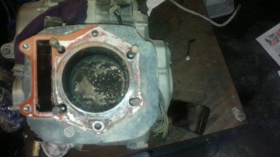

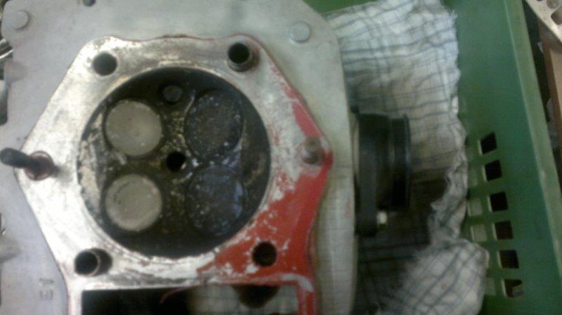

Anbei ein paar Bilder; Zylinder und Kolben haben überlebt, der Brennraum ist etwas "perforiert" aber reparabel, zw. Ventile und Sitze stecken kleine Stücke des abgebrochenen Schieber Teiles, möglicherweise auch reparabel...
Die Rückseite des Schiebers hat keine Spuren.
Ich habe schon schlimmere Schieber mit Spuren hinten und vorne gesehen, die nicht gebrochen sind.
Allerdings hatte ich schon lange (>10.000km) "Vergaserschieberklackern". Also Obacht bei diesem Geräusch!

Egal was für eine DR das ist, aber das ist kein original Gasschieber.
Ist der aus einem TM40?
Edit: ist ja ne 600er dann ists ein TM38 :mrgreen:
