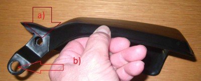

Hallo, das wäre zu einfach.
Handprotektor rechts:
a) Bolzen Bremshebel passt
b) Aufnahme Spiegel passt auch, aber ich müsste auf den Kunststoff kontern, das kann nicht sein. Schon beim leichten Versuch gab es einen Spannungsriss. Unter dem Kunststoffring kontern geht auch nicht, Mutter zu hoch.
Meine Frage nochmal. Ein Foto bei eurer DR 600 mit der Protektorbefestigung würde mir sehr weiterhelfen. Die Teile wurden nach Fahrgestellnummer bestellt, waren im Suzukibehältnis verpackt und sollten laut Lieferant die Richtigen sein.
Danke im voraus.
Michael
Danke im voraus.
Michael

Re: DR 600 Handprotektoren
so ihr neugierigen so sieht es unten aus
so ihr neugierigen und so sieht das oben
aus , nur über die Schraube gestülpt.
irgendwie passen die Protektoren nicht
zu den Schrauben oder es fehlt ein Teil?
bei den Polisport sind die
Klemmen am Lenker nicht genau da, wo auch die
Lenkerstrebe festgeschraubt wird ?
