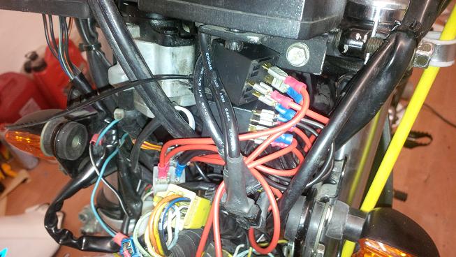

angeregt von einem Beitrag im DR-Big-Forum habe ich mal mein bescheidenes Fahrlicht auf Schaltung über zwei Relais umgebaut.
( Vor 20 Jahren habe ich das schon mal bei meinem Corrado gemacht mit sichtbarem Erfolg )

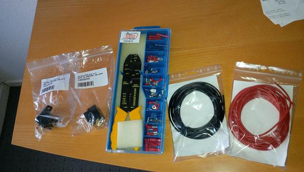

Ergebnis ist, dass vorne 3 Volt mehr ankommen während das Abblendlicht brennt und das Licht jetzt taghell ist, auch reproduzier ( messbar ) mit einer Lux-Mess-App auf dem Smartphone. Den Umbau kann ich auf jeden Fall empfehlen. Der Gewinn an Licht mit einer Philipps Nightbreaker fällt deutlich geringer aus als der Umbau auf Relais. Die Schalt-Relais habe ich von Tante Louise für 4,99 / Stück, 1,5mm² Kabel gabs da auch. In die beiden roten +Kabel die nach vorne zu den Relais gehen habe ich eine 10A Sicherung eingelötet und eingeschrumpft (links im obersten Bild ). Sämtliche Stecker wurden anschl. gegen Verpolung isoliert. Die Relais sitzen hinter der Lampe unter dem Koso-Tacho.

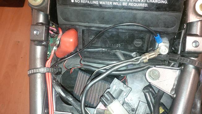

Klar, Massekabel also Minus ( blauer Quetschverbinder) von der Batterie muss natürlich auch neu verlegt werden. Ist oben im Bild auch zu sehen ( schwarzes Kabel). Insgesamt gehen drei neue Strippen von der Batterie nach vorne.
