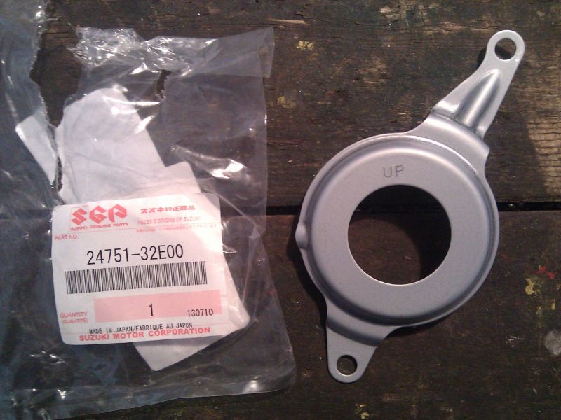

Hi, nur zur Info: Seit Modelljahr 2013 gibts bei der SP46 das Sicherungsblech für den GAW-Dichtring serienmäßig. Die erste Modellpflege sozusagen nach nur 17 Jahren ;). Das Teil ist unter der Nummer '24751-32E00' auch hierzulande bestellbar, Kostenpunkt ca 12€, gut angelegt, denke ich.
Unklar, das dieses Teil wegrationalisiert wurde, die Vorgänger hatten es wohl noch. Es scheinen sich doch die Fälle zu häufen (zumindest in US), wo der Dichtring raus springt, verbunden mit totalem Ölverlust und dadurch u.U. sogar Motorschaden.
Die Installation ist schnell gemacht: Ritzel runter, Blech anschrauben (oben: erst Blech,dann Masse-Kontakt), Ritzel wieder rauf & fertig (leider hab ich das "Nachher-Foto" vergessen):
Sicherungs-Blech

Laut Ami-Foren passiert es den meisten DRs nie. Springt dir der Ring aber mal raus, dann kannst du den nächsten gleich mit diesem Sicherungsblech montieren, weil dann die Wahrscheinlichkeit, dass es wieder passiert, sehr hoch ist. Ich fahre ja in meiner 96er auch noch die originale Papier-Zylinderfußdichtung ...

Öhm, dann dürfte es sich nicht um ne SP46 handeln, die gibts "erst" seit 1996.
Es sei denn Du fährst den von Suzuki handgefertigten Prototypen :D .
Die älteren Modell müssten die Sicherung schon serienmäßig haben, also kein Problem.
el capitan hat geschrieben:Laut Ami-Foren passiert es den meisten DRs nie.
Jo, 99% haben kein Problem, aber wenn man grad zu den 1% gehört, kann man ganz
schön doof aus der Wäche schauen. Wie mit der Rutschkupplung am MJ98, geht meist gut,
aber wenn, dann krachts ordentlich.
