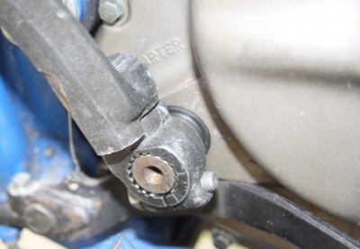

Versuche mal Bilder hochzuladen, die gerade gemacht wurden. Vielleicht beschreibt es das Malheur besser...IMG_1264.JPG

Nun habe ich die Pixel auf die Vorgaben angepasst. Nun sollte es funktionieren...
Ich vermute nun, das es sich um die zwei Kugeln, eine Feder und eine Sprengring handelt, so wie in dem link von Wooky beschrieben.
Kann mir jemand helfen, wo man diese Kleinstteile herbekommt, oder was sich adäquat zweckentfremden lässt. Nur für diese Cent-Artikel eine neue Kickstarthebeleinheit für €70-100.- ist heftig... :-(

der Durchmesser des Loches im Bolzen ist 5 mm (besser lässt es sich mit einer normalen Schublehre nicht messen)
und der Durchmesser/Breite des Bolzens ist 17 mm. Oben am Bolzen ist eine Rundumkerbe, in/auf der normalerweise
ein Sprengring sitzt.
Als ich gestern das Motorradl ankickte, der Kickstarter Rakete spielte, flog der Sprengring, beide Kugeln mit der Feder
dazwischen "irgendwohin". Wir haben alles abgesucht und aber auch gar nichts gefunden. Da hatten wohl die Teilchen
eine super Eigendynamik. Habe die Kleinteile (Schrauben, etc. & mehr) der letzten zig Jahre gesichtet, nix was auch
nur irgendwie passen könnte. Sind halt Vespa & Oldtimerteile :-(
