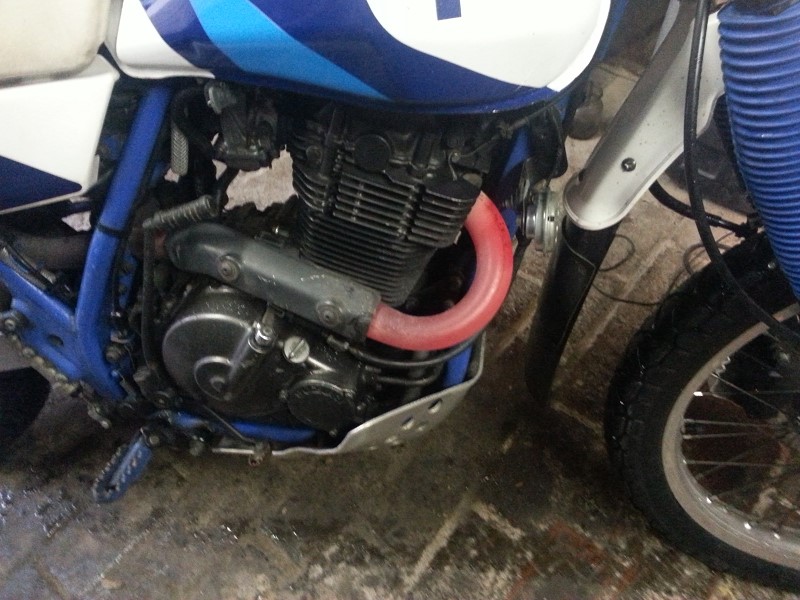

Soooo ja endlich ist se mal angesprungenn. Hab die Leerlaufschraube die die Drosselklappenstellung regelt etwas hochgedreht.. nun muss ich noch den Vergaser und die Ventile einstellen. Hat bei Lastwechsel leichte Fehlzündungen..
Und anscheinend ist der glühende Krümmer bei stehenden Moped normal... da ja die Fahrdwindkühlung fehlt!?

Nur mein persönliches Interesse: wie lange lief der Motor im Stand bei der Aufnahme und weißt du was über die Öltemperatur zu dem Zeitpunkt?Pagus hat geschrieben:Und anscheinend ist der glühende Krümmer bei stehenden Moped normal... da ja die Fahrdwindkühlung fehlt!?

also mein Krümmer glüht nicht, auch wenns moppet länger mal im Standgas läuft.
Ich würd den Vergaser auf jedenfall nochmal checken. Und evtl die Leerlaufdüse vorsorglich tauschen.
Und den Ansaugstutzen mal vom Zylinder abschrauben, vieleicht ist der O-Ring ja gerissen.
Gruss Wolfgang
Gruss Wolfgang

es scheint ja nun nicht so zu sein,
dass alleine das lange Stehen für
die Probleme verantwortlich ist.
Es hat sich wohl auch schon jemand
am Vergaser versucht und ein bisserl
u. a. an der Standgasschraube gefummelt.
Daher kann da mehr verändert sein,
was erzählt der Vorbesitzer? Düsen?
Nadel?
Mein Krümmer hat auch in der Sahara
bei ewigem Vollgasfahren im ersten Gang
im Weichsand nicht geglüht...
Nadel?
Re: SP41 - Springt von allein nicht an
Warum sollte man das tun? Außer natürlich um den Krümmer mutwillig zum Glühen zu bringen.Pagus hat geschrieben:nur der Krümmer wird beim gasgeben im Stand übertrieben heiß, ist das normal!
Funktioniert beim Edelstahlkrümmer für die Big auch ganz gut, is laut Anleitung da aber auch normal.
Glühender Originalkrümmer deutet eher auf zu mageres Gemisch.

Vllt hab ich mich hierzu schlecht ausgedrückt.. ich meinte nicht im Standgas - sondern wenn ich sie im "stehen" etwas hochdrehe.. zu der zeit hatte dei gute leider kein sauberes Standgas und ist immer gleich ausgegangen.
Sorry für den Schreck...
