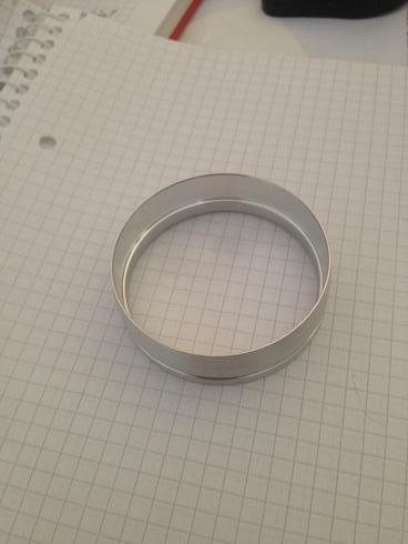

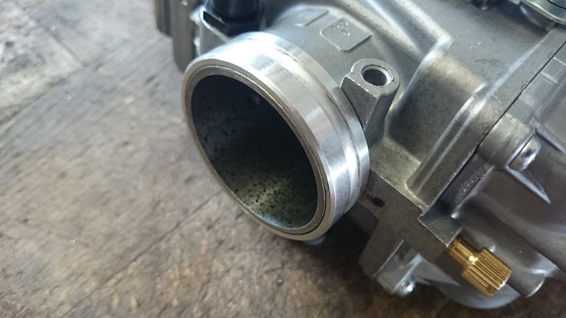

Re: TM40 ist zu lang

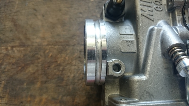

Du kannst den Vergaser selber ja auch in die Drehe spannen und entsprechend kürzen.
Der 58er Adapter sah so aus...
Ich hab den dann ohne zu überlegen aufgeschlumpft.
Hätte Ihn evtl. gleich etwas adrehen lassen sollen.
Ein abnehmen des aufgebrachten Adapters erwies sich als nicht machbar ohne zerstörung.
Die Nut aussen um den Adapter, ist die Stelle wo der Vergaser beginnt.
neben der Nut hab ich dann vorsichtig durchgesägt.
Wichtig ist das alles so gut es geht abgeklebt wird, die Öffnung mit einem Fettigen Lappen zustopfen usw.
Die gesägte Stelle wurde dann auf einer Glastischplatte auf Schleifpapier eben geschliffen und mit
einer kleinen Feile in Form gebracht. letztendlich mit 1200er Nasspapier schön gemacht.
Der Adapter steht bei mir nun noch 1,2mm über... das sollte der Gummi schon hergeben.

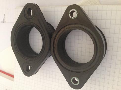

Kannst du mal ein Bild vom Einlassseitigen Adapter einstellen ?
würd mich interessieren wie der aussieht.
Ansaugseitig hab ich jetzt einen KHS-004 Stutzen von Topham.
Der hat 40mm durchlass wie original 70-75mm Langlöcher zur Befestigung.
Original sind es 72mm und eine breite von 27mm.. original sind es 25mm
Der passt saugend auf den TM ohne Adapterring durch 43mm Auschlussstück
einzig ist der Originale ja mit O-Ring und der neue hat nur eine Dichtlippe.
Da muss ich guggen ob ich den Dicht bekomme.

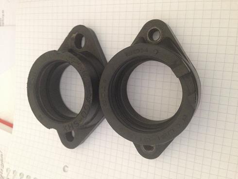

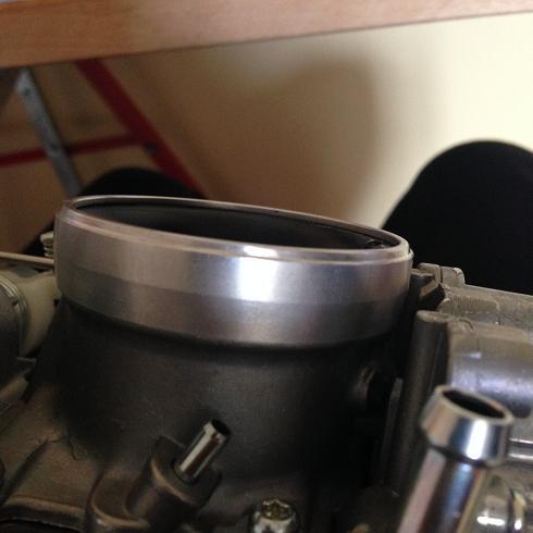

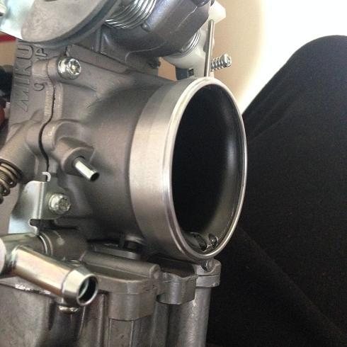

Hi Axl,
Bilder vom Adapterring auf Zylinderkopfseite: Durchmesser und Länge passen perfekt.
Der Adapter ist vorne bündig mit dem Vergaser. Aber da der Adapter auf der Airboxseite 6mm aufträgt und der TM generell 3mm länger als der BST ist, entstehen 9mm Längendifferenz, die der Gummi zwischen Lufi und Vergaser nicht ausgleichen kann.
Verstehe nur nicht, warum Topham die Dinger so verkauft. Oder ist die SP41 da ein Sonderfall?
Morgen nehme ich den TM auf die Drehbank, dann sollte das Problem gegessen sein.
