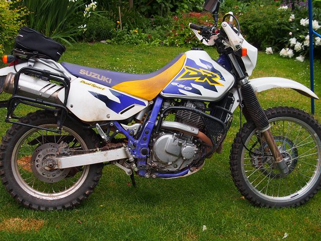

Hallo Forenmitglieder,
habe mich vor einiger Zeit entschieden als nächstes Motorrad eine DR zu kaufen und seitdem auch allerhand wissenswertes eurem Forum entnehmen können. Vorab danke dafür!
Jetzt wird es ernst und ich habe eine potentielle Anwärterin im Auge. --> siehe link unten
http://suchen.mobile.de/motorrad-insera ... 000&noec=1
Ich habe heute mit dem netten Herrn, der sie verkauft telefoniert und um ein paar mehr Bilder gebeten, da der Standort nicht gerade bei mir ums Eck ist... Es war ein recht ehrliches Gespräch und ich hatte nicht das Gefühl, dass jemand was zu verheimlichen hat.
Dabei sagte er mir, dass die Maschine schon im ersten Jahr, nachdem er sie neu beim Händler gekauft hatte, einen neuen Motor bekam, da er über einen Ziegelstein fuhr, welcher sich aufstellte und ein Loch ins Motorgehäuse schlug (kein Motorschutz montiert). Der Austauschmotor war neu, wurde bei Suzuki eingebaut und dafür gibt es wohl auch entsprechende Belege. Federbeine wurden ebenfalls erneuert, da sie sich mal in einem Stück Draht verfingen und Riefen davontrugen.
Was meint ihr auf den ersten Blick dazu ?
Und passt der Zustand des Rahmens (trotz leichtem Geländeeinsatz) für euren Geschmack zur angegebenen Laufleistung (Abschürfungen vom Stiefel?)
Vielen Dank vorab und beste Grüße
Manu

der gute Mann hatte aber reichlich viele obskure Stunts mit der Mühle hingelegt, gemessen an der geringen Laufleistung.
Aber kauf ruhig. Gebrauchtkauf ist immer Glücksache.

jachriko hat geschrieben:der gute Mann hatte aber reichlich viele obskure Stunts mit der Mühle hingelegt
Ja das dachte ich mir auch, als ichs gehört habe, aber immerhin hat er es überhaupt gesagt...

Sollte die Laufleistung stimmen dann ist die tatsächlich vom Preis her sehr gut. Normalerweise haben die bei dem Preis so um die 25000km runter.
Ich würd wenn ich noch eine SE kaufen wollen würd zuschlagen :D

Es gibt bestimmt einen DRler in deiner Gegend, finde raus, wer das sein könnte und nimm den mit zum Anschauen!
Das Angebot sieht soweit gut aus, wenn du da noch ein bisschen (eher wenig) feilschen kannst, dann ist das sicherlich ein guter Kauf.
Edit: was isn das da links oberhalb des Seitenständers am Rahmen?

SK hat geschrieben:Edit: was isn das da links oberhalb des Seitenständers am Rahmen?
mhh, gute Frage, hab ich bis jetzt noch garnicht gesehen. Aber ich vermute mal Dreck, die DR ist ja auf dem Bild insgesamt nicht sonderlich sauber...
Nach dem Rahmen habe ich mich jedenfalls erkundigt und da scheint alles gut zu sein.
Ich habe mich eher gefragt, warum da unten am Fuß ein Stück Seil mit nem Haken befestigt ist.
Ich vermute mal das der Besitzer damit den Seitenständer im Gelände zusätzlich "auf Spannung fixiert" hat damit er nicht ständig klappert bzw. runter fallen / klappen kann.

DAS läßt eher darauf schließen, daß der Besitzer es ordentlich hat krachen lassen im Gelände. Den Trick wenden normalerweise Sportendurofahrer an.
Vorn sind noch die originalen Blinker dran, hinten m.E. Zubehörblinker. Dann haben sich da die originalen wohl mal verabschiedet und die Maschine lag das eine oder andere Mal auf der Seite.

jachriko hat geschrieben:DAS läßt eher darauf schließen, daß der Besitzer es ordentlich hat krachen lassen im Gelände. Den Trick wenden normalerweise Sportendurofahrer an.
Die Maschine lag wohl mehrere Male auf der Seite (Kiesgrubenfahrten), der Tank ist auf der rechten Seite auch ein bisschen eingedellt, aber den würde ich ohnehin tauschen.

jemanden gefunden, der kurz hinfahren würde habe ich nicht, allerdings habe ich soeben noch mehr Bilder bekommen!
Der helle Streifen über dem Seitenständer ist tatsächlich Grundierung. Da hatte die Schweißnaht mal Rost angesetzt, gerissen oder weiter gerostet sei aber nichts... Ich hab noch nicht so viele gerissene Schweißnähte gesehen. :-)
