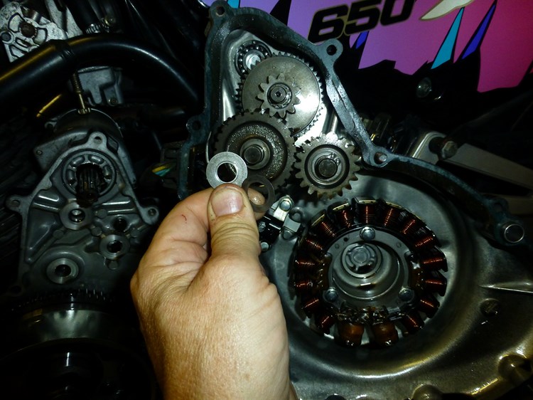

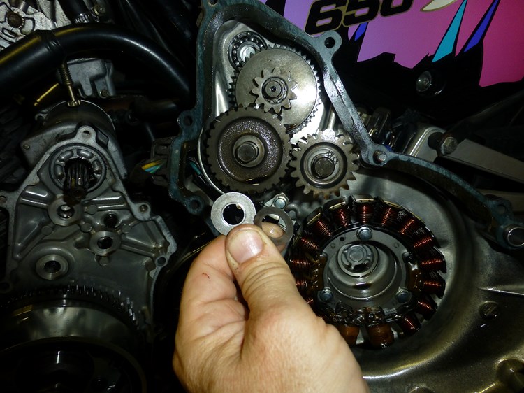

Hilfe bitte ! Dauerthema Ausgleichswellenketten-Spanner
So, der Seitendeckel ist ab. Aber zwei Probleme:
beim Abziehen des Seitendeckels purzelten mir zwei dünne Unterlegscheiben/ Anlaufscheiben/Pass-Scheiben
entgegen. Es hatten sich die Zahnräder, die oben innen im Deckel sitzen etwas gelöst. Wo gehören diese Scheiben nun hin?
Auf die Achsen der Zahnräder um das Achsialspiel zu verringern? Vom Innendurchmesser passen sie nur auf zwei der drei Zahnradachsen...
Die Innensechskantschrauben vom Kettenspanner sitzen bombenfest. Noch habe ich den Kopf nicht ruiniert, aber einen abgewinkelten Innensechskantschlüssel
ordentlich verbogen beim versuch, die Schrauben zu lösen. Gibt es da einen Trick?

Aktuell neue Frage - Eilt!
Hier ein Bild
Auf welches der Zahnräder gehören die Scheiben?

Re: Dauerthema Ausgleichswellenketten-Spanner
eine Scheibe auf die obere Welle und eine auf die untere. Die Welle in der Mitte bekommt keine.
